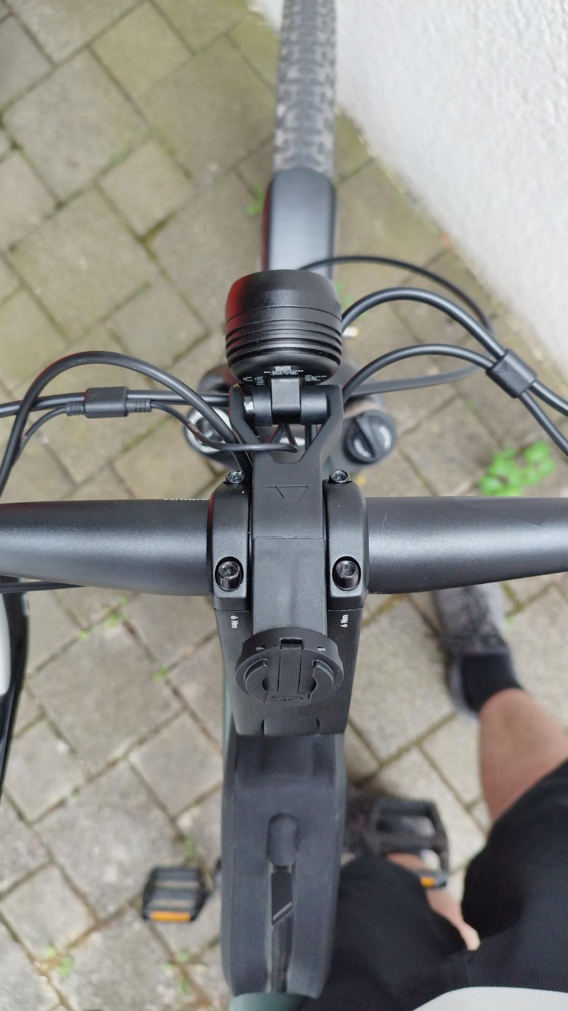

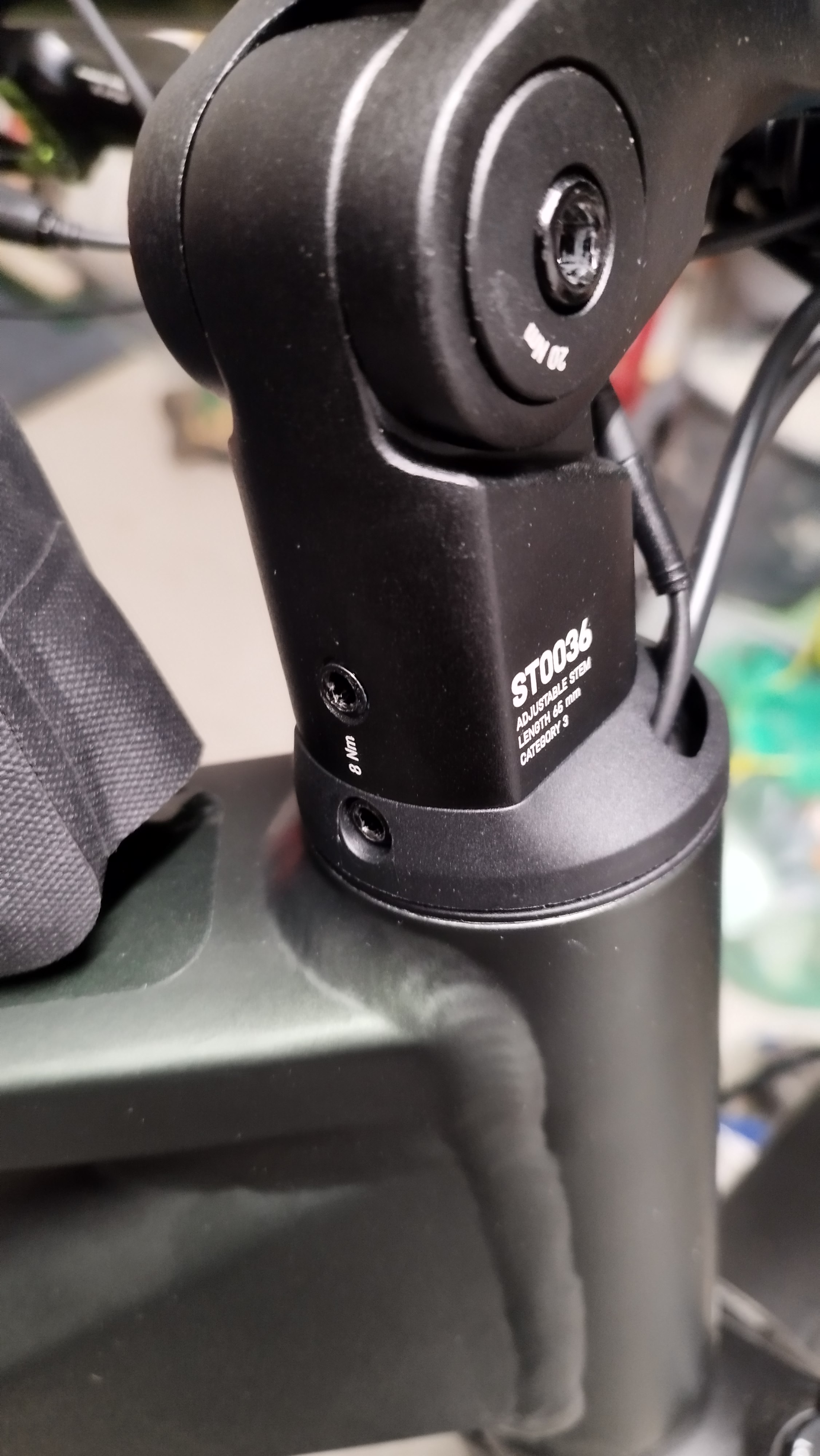

Hallo zusammen,
ich hätte eine Frage zum horizontalen Ausrichten meines Lenkers. Er ist leicht schief.
Der Vorbau ist ein "Canyon ST0036 adjustable". Welche Schrauben am Schaft müssen gelöst werden um den Lenker gerade auszurichten (siehe auch beigefügte Bilder)?
Viele Grüße Andy

Die beiden Schrauben am Schriftzug "8Nm".
Mit diesem Drehmoment sind Sie dann auch wieder zuzuschrauben.
