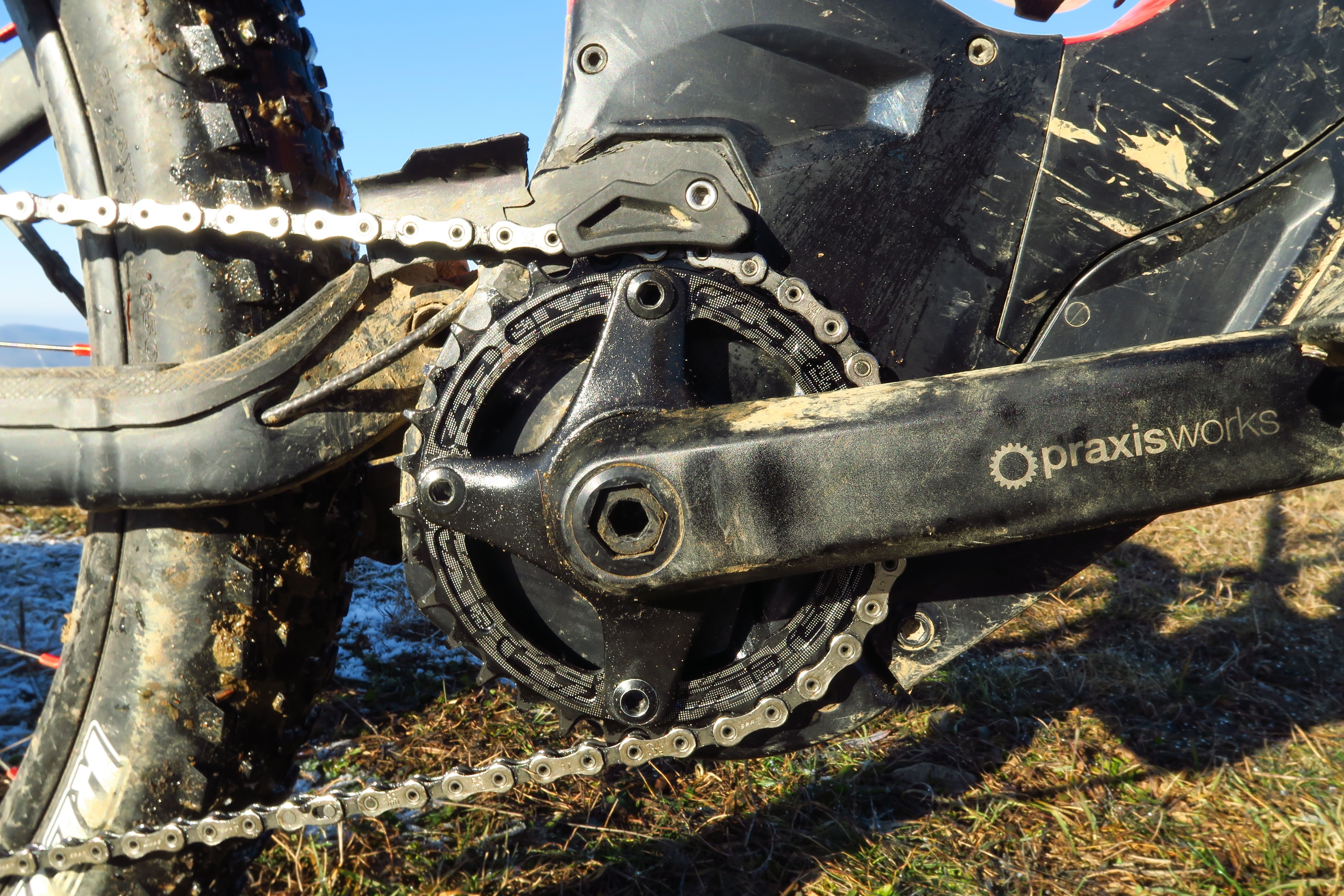

Gibt es für das Levo schon einen anderen Spider wo die Montage von kleineren Kettenblättern möglich ist zb. ein 28. Auf dem jetzigen ist leider als kleinste Größe nur eine 30 möglich.
Ich habe schon mal im Herbst Specialized angeschrieben … da kam nur so ein lapidare Antwort.. nach unzähligen Fahrversuchen in verschiedensten Terrain hat sich unsere ausgelieferte Übersetzung als die beste heraus gestellt … bla—bla..:zzz::zzz:
Meines Wissens nicht.
Alternativ wäre die e*thirteen TRS+ Kassette 11-fach, gibt es mit 44 und 46 Zähnen eine Option.
Danke für die Info
Da mir die Übersetzung von Anfang an zu lang war, habe ich ganz schnell eine CS-M8000 11-46 inkl. passenden Freilauf verbaut.
Jedoch empfinde ich den Sprung von 37 auf 46 am Berg nicht optimal :(. Die Serien 42 mit V 28 würde besser Harmonieren.
Ich bau mir den Spider mal ab und vermesse den genau ... vielleicht gibt es ja was :p

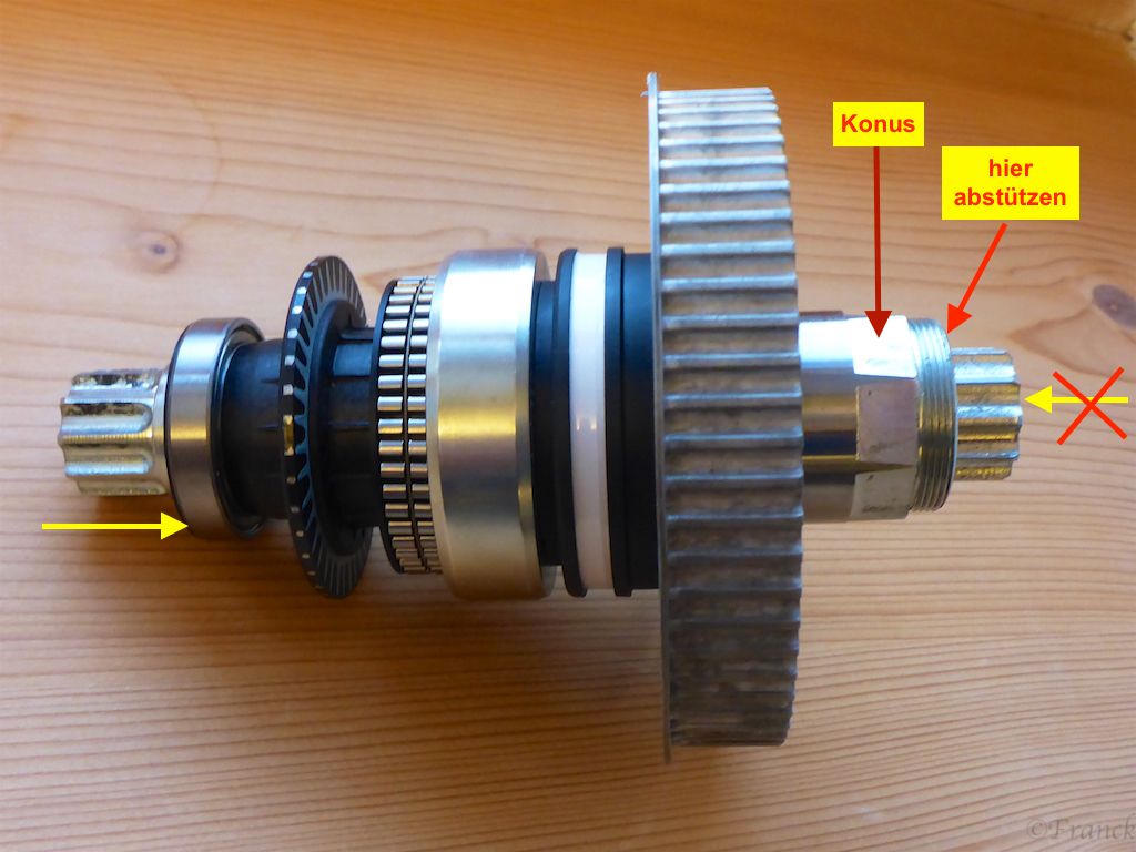

Du darfst den nicht auf die Tretlagerwelle abstützen!
Brose Hut oder passende Nuss nehmen.

Für den Abbau brauchst du einen 2 Klauen Abzieher. Du darfst den nicht auf die Tretlagerwelle abstützen!

Zum Spider…bei einem kleineren Spider inkl. zb. 28 Kettenrad würde wohl die Kette an der Schwinge beim Ausfedern sehr knapp vorbei gehen.:confounded:
@blaubaer
dass ist eigentlich auch nicht logisch, aber typisch Speci halt
Das ist technisch betrachtet, natürlich logisch, hat auch nichts mit Speci zu tun, sondern mit Brose.
Der Spider sitzt auf einem Konus, damit er nicht wackelt, klappert, kann sehr fest sitzen.
Stütze ich mich mit dem Abzieher auf der Tretlager Welle ab, drücke ich die quer durch den Motor gegen die Lager, diese sind nicht für so hohe Querkräfte ausgelegt, die sind dann deutlich höher, wie wenn das Bike umfällt. Das kann dann u.U. zu Schäden führen.

Lochkreis ist bei beiden identisch, nur der 0001 wird für Speci beworben, was soll das bringen?
Logisch ist der Lochkreis indentisch, geht ja auch gar nicht anders. 104 für Blätter bis 30 Zähne, 64er Lochkreis ist für alle darunter, also 28 und abwärts. Aber wahrscheinlich sind die Spider unterschiedlich dick, heisst beim einen sind die Kettenblätter weiter innen angeordnet und beim anderen weiter aussen. Somit veränderst Du die Kettenlinie.

Ok, ich hatte das nur auf die Höhe bezogen, mit dem Spider weiter nach aussen gehen, ist auch eine Option, allerdings erhöht sich dann der Schräglauf gerade im ersten Gang, ob man das merkt, kann ich nicht beurteilen. Danke für die Info.
