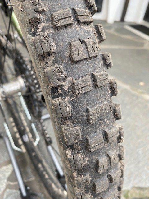

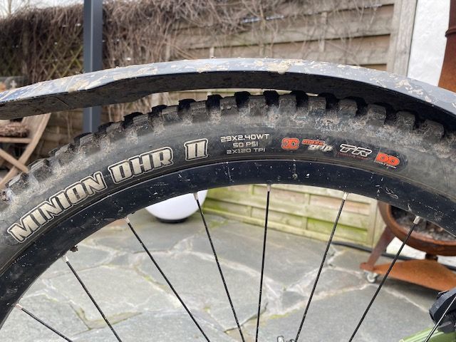

Genau das kann ich aber bestätigen. Auf unseren beiden TMs waren serienmäßig die Maxxis drauf als wir die Bikes am 23.12.21 beim Händler übernommen hatten. Mitte Februar (bis dahin viele Fahrten bei Temperaturen um die 0 Grad) sahen die Reifen genau so aus wie auf den Fotos, nach noch nicht einmal 600 Km waren schon die Stollen teilweise herausgebrochen. Auf meine Anfrage bei Maxxis habe ich dann folgende Antwort im Original erhalten:
vielen Dank für deine Rückmeldung und die Bilder der Reifen.
Leider habe ich schlechte Neuigkeiten für dich.
Mein Kollege hat euch hier etwas vorschnell einen Austausch angeboten, es handelt sich jedoch bei dieser Reklamation um einen ganz normalen Verschleiß. Daher können wir die Reifen leider nicht austauschen.
Die Reifen haben unsere weichste Gummimischung (3C MaxxGrip). Diese bietet den besten Grip, hat aber auch den höchsten Verschleiß (vgl. hier: https://maxxistires.de/technologie/gummimischungen/). Bei dieser Gummmimischung sind die Seitenstollen nochmals weicher als die Mittelstollen, weshalb die Seitenstollen schneller verschleißen. Der Grad des Verschleißes der Seitenstollen ist für diese Gummimischung in Kombination mit dem Einsatz am Hinterrad eines E-Bikes und der bisher gefahrenen Distanz normal.
Der Reifen ist auf jeden Fall noch gut und kann ohne Bedenken weiter gefahren werden. Ein Performance-Verlust ist nicht zu erwarten.
Falls du noch Fragen hast, kannst du dich gerne bei uns melden.

Nenn das an den Seitenstollen wie du möchtest, so sahen die Reifen nach unseren ersten Touren aus, die aufgrund der Wetterbedingungen nicht NUR im Gelände stattgefunden haben. Wir haben die Trails leider nicht hinter unserem Gartentor. Ich glaube auch nicht, dass die rausgebrochen sind sondern eher "rausgerubbelt" worden sind. Und so wie du meinen Fahrstil kennst ist dir ja bekannt, dass ich nicht mit blockierendem Hinterrad bremse...
So ein Verschleißbild wie bei diesen Maxxis habe ich in den über 13.000 Km danach noch nicht wieder gehabt, daher habe ich Maxxis aus meinem Reifensortiment verbannt.
Dass der Reifen nach nur 600km nicht so aussehen sollte ist unbestritten. Mir geht es nur darum, ob das Problem mit Temperaturen unter 5° zu tun hat, oder im Sommer genauso ausgesehen hätte.
Ich denke nämlich eher, der Reifen war defekt, ganz gleich, was der Maxxis-Typ erzählt hat. Eine Unverschämtheit nebenbei bemerkt und genau die richtige Aussage für eine langfristige Kundenbindung.
Das würde sich nämlich mit meiner eigenen Erfahrung decken, weil ich viel Maxxis fahre (zu jeder Jahreszeit) und solche Erfahrungen noch nicht gemacht habe. Meine Maxxis hatten bisher keine Ausfallerscheinungen.

Das sehe ich genauso und war auch meine Vermutung, daher habe ich auf dem danach folgenden Bikefestival, im September 2022, in Leogang, die Typen von Maxxis noch einmal persönlich an ihrem Stand darauf angesprochen (mit den Fotos auf dem Smartphone). Es kam nur ein außerordentlich hochnäsiges, arrogantes, süffisant belächeltes Gelaber von denen, quasi wie "Spaß kostet, ...ich fahre meine an einem Wochenede am Gardasee so runter, ist völlig normal..." (und ich habe mit denen ganz vernünftig gesprochen)
Es hat nur noch gefehlt: "Was willst du eigentlich von uns?"
Das glaube ich dir gerne und weiß es ja auch von dir. Deshalb habe ich ja auch an einen Reifendefekt geglaubt. Deshalb ist Maxxis für mich in für alle mal gestorben...
