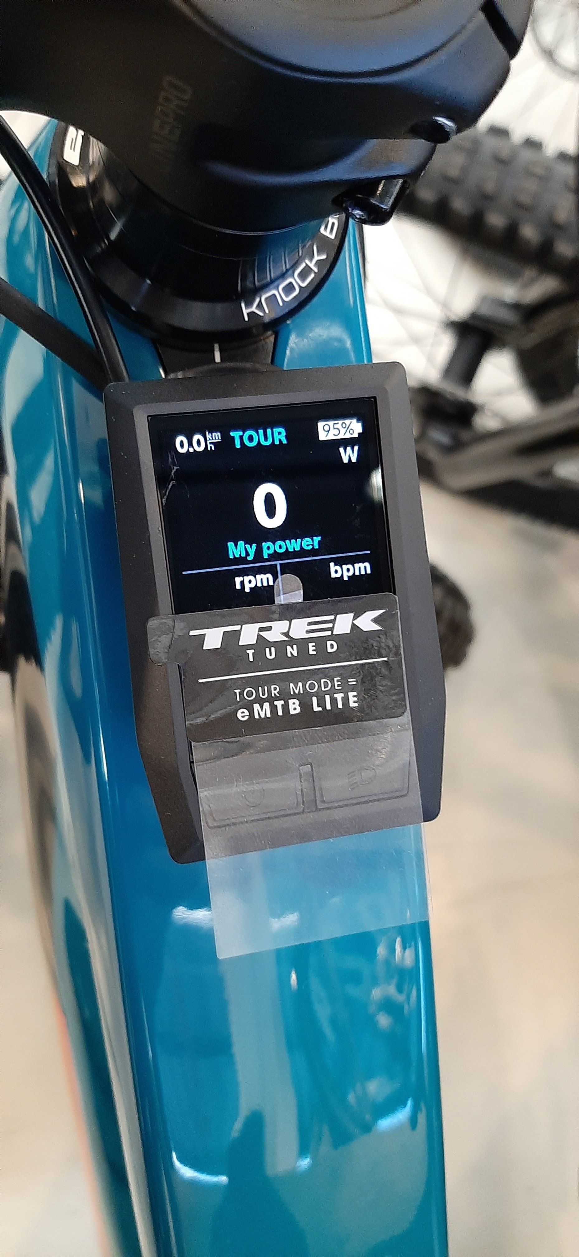

Das halte ich für ein Gerücht. Die im Januar gelieferten Trek Räder stehen mit dem Aufkleber im Laden:
EMTB-light -Modus statt Tour-Modus beim CX4 bei Trek | Seite 5 | eMTB-News.de - das Forum rund um e-Mountainbikes (emtb-news.de)

Der Trek Modus soll sich doch aber nochmals unterscheiden, ist doch angeblich bei Sport begrenzt, oder? Schade das Bosch jetzt beginnt sein System aufzuspalten.
"Sport" kennt mein Kiox (Trek Modell 2021, gekauft Oktober 2020) nicht.
Ich habe in der Anzeige Eco(fix)-Tour(fix)-eMTB(dynamisch)-xyz(vergessen, noch nie benutzt,fix)
Neu hat Trek lt. Aufkleber und Internetseite: Eco(fix)-eMTB light angezeigt als Tour(dynamisch)-eMTB(dynamisch)-xyz(vergessen, fix).
Wo hast du deine Erkenntnis her, dass Moustache eMTB light was anderes sein soll als Trek Tour=eMTB light?
