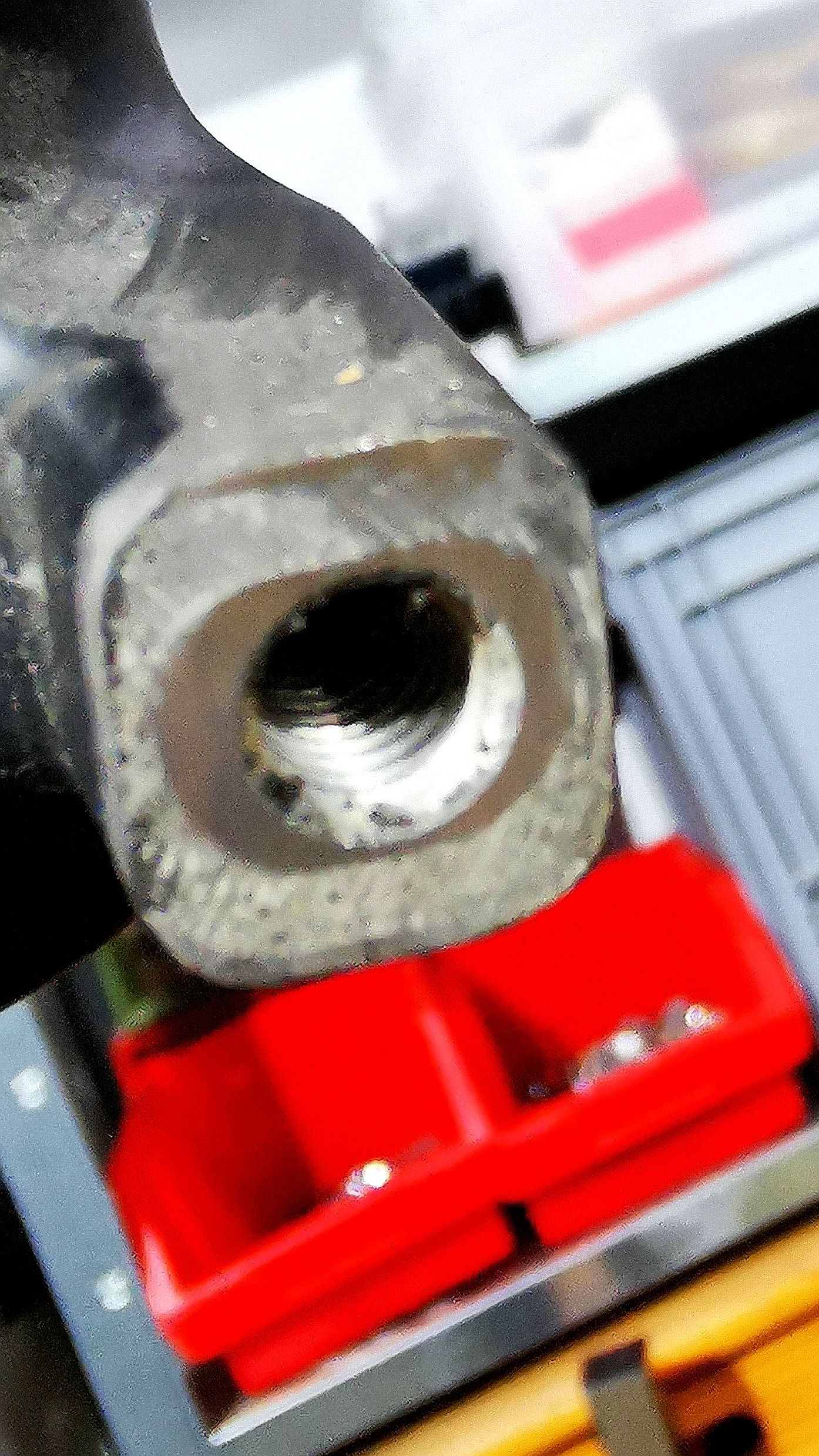

es kann auch sein dass man keine saubere plane Auflage hat
ich hab das bei einem Bekannten bei einem Komplettumbau bemerkt, hier war die Sattelaufnahme bei der Gabel rund um das Gewindeloch aufgewölbt, weiteres ziehe ich die neuen Adapterbügel auch immer über einen planen Schleifstein ab
