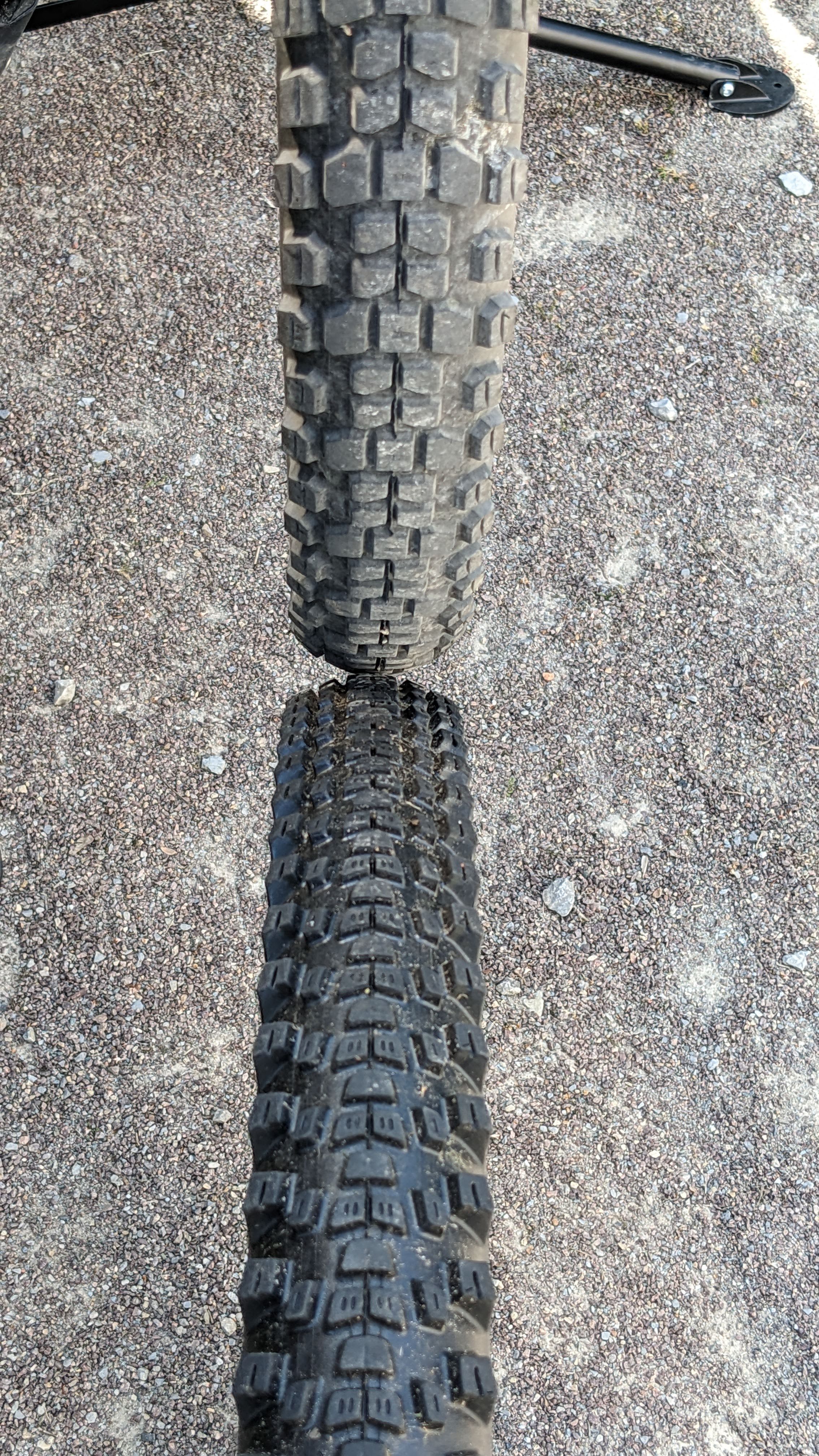

Ich hatte beide schon.
Der Johnny Watts 29/2.6 ist in Realität ein 2.4 Reifen. Seine Nasshaftung ist Stand der Technik.
Der Ruban ist einer der wenigen echten 2.6 Reifen - baut auf der i30 Felge 66mm breit.
Tolles Volumen, toller Komfort.
Aber: erbärmliche Nasshaftung - Stand der Technik von vor 10 Jahren.
Unterschreib ich so:
Oben 2.6 JW
Unten 2.3 eRuban
Beides auf 29"/ 29mm Felge
Nasshaftung beim eRuban fand ich gar nicht so schlecht.
Aber da spielen zu viele Faktoren rein als das man das objektiv bewerten könnte.

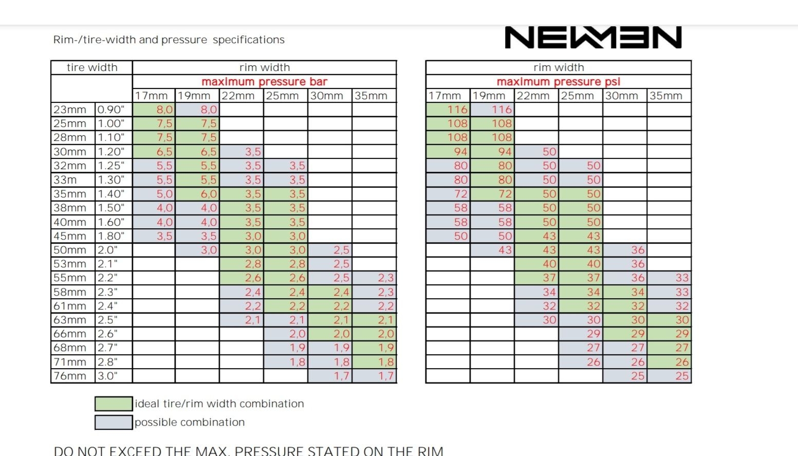

Falls das zu klein ist, im Anhang die PDF
2,6" Reifen bei 30mm Maulweite max. 2bar.
Muss aber dann auch ein Reifen mit entsprechender Karkasse sein.
Sobald es in die Budget-/Mittelklasse geht kannste solche Tabellen vergessen.
Gefühl & Vorlieben spielen natürlich ach eine Rolle. *Hust* 2,8bar...
Max. Luftdruck hat nichts mit der Qualität des Reifen zutun, sondern bezieht sich auf die Felge. Die Angaben in Tabellen sind immer mit Schlauch.
Dauerhaft zu hoher Druck kann diese "sprengen". Rissbildung an den Speichenlöchern etc.
In einem 2,4" ist bei 2,2bar weniger Luftvolumen in Liter vorhanden als bei einem 2,6" mit 2bar 😉
