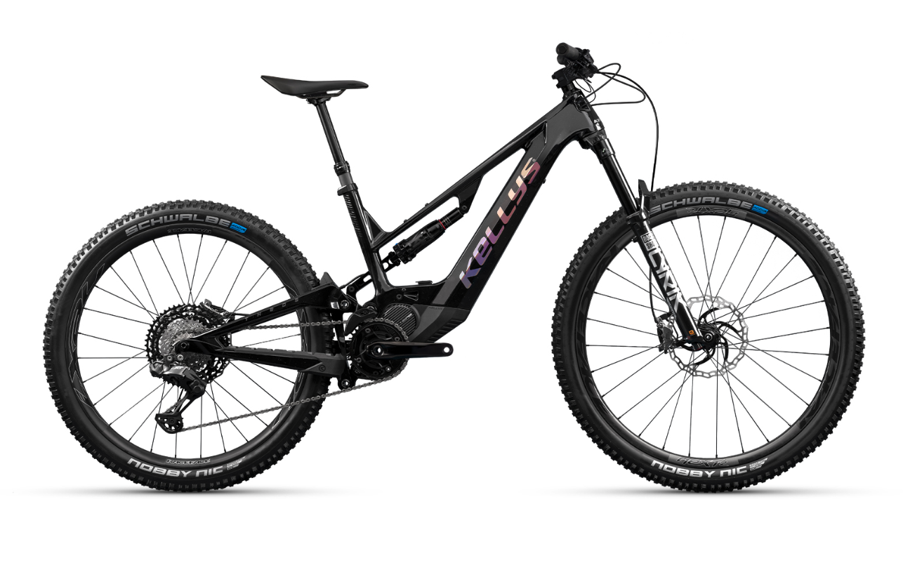

Für ein Bosch full power EMTB schon ziemlich gut. Man könnte das bike natürlich noch etwas tunen mit Fox36 statt 38 und leichteren Felgen. Sattel ist auch recht schwer.
Ab 4:15 wird das erklärt:
