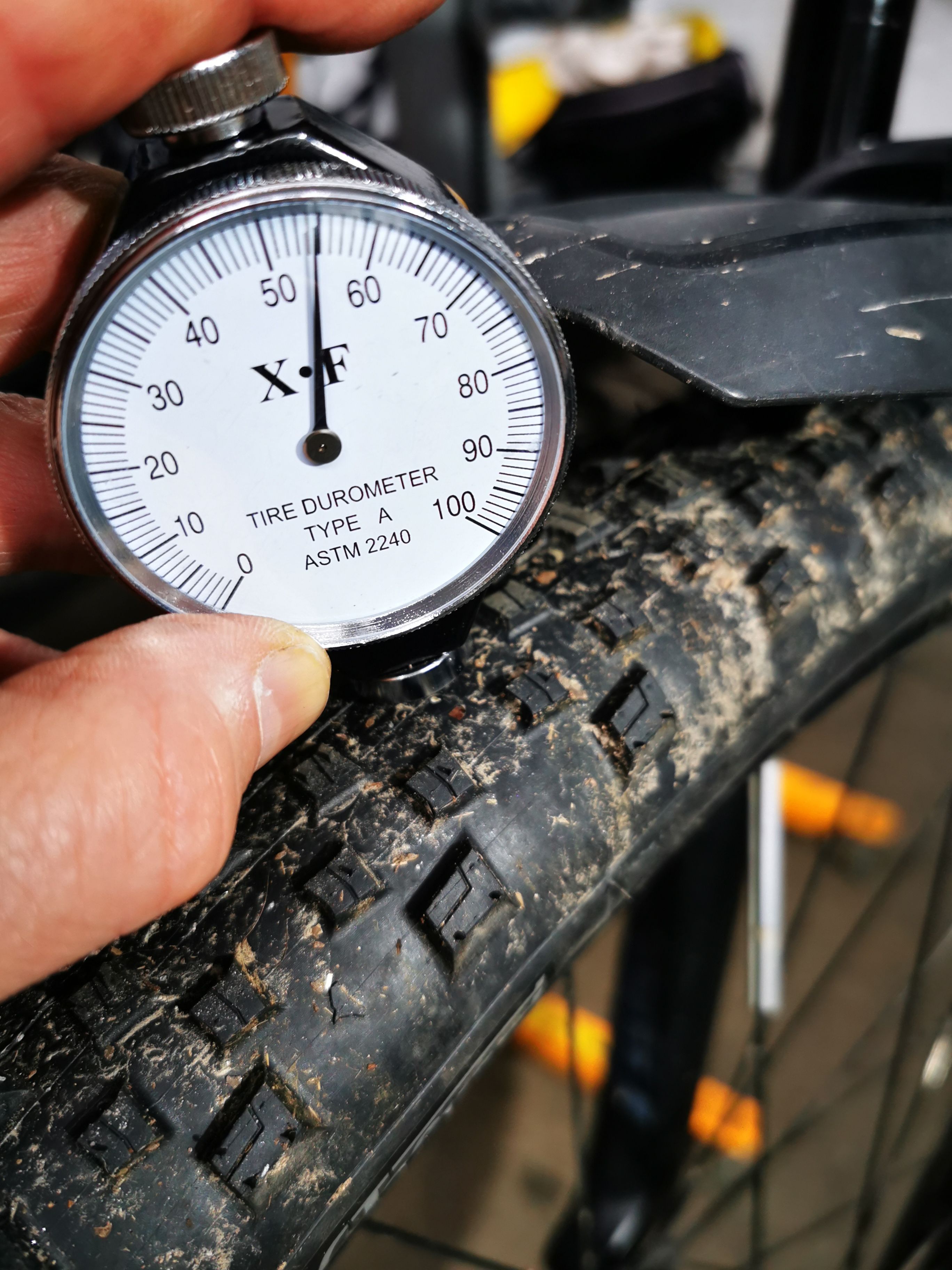

hab mal etwas mit einem Tire Durometer an meinen WP Reifen experimentiert
einmal mit Garagentemperatur 15°C und einmal mit 1Std. im Schnee (um -0,2°C)
hatte aber nur wenig andere Reifen zum Vergleich
(0= ganz weich 100 = bretthart)
15°C
Autoreifen 75
Schwalbe Touch Tom 63
Conti X King 61
Conti Mountain King 61
WP Enduro/Cross/Race 55

man sieht recht gut dass die WP selbst im Schnee sehr weich bleiben

Messung an meinem WP Reifen (bei +15°C)
