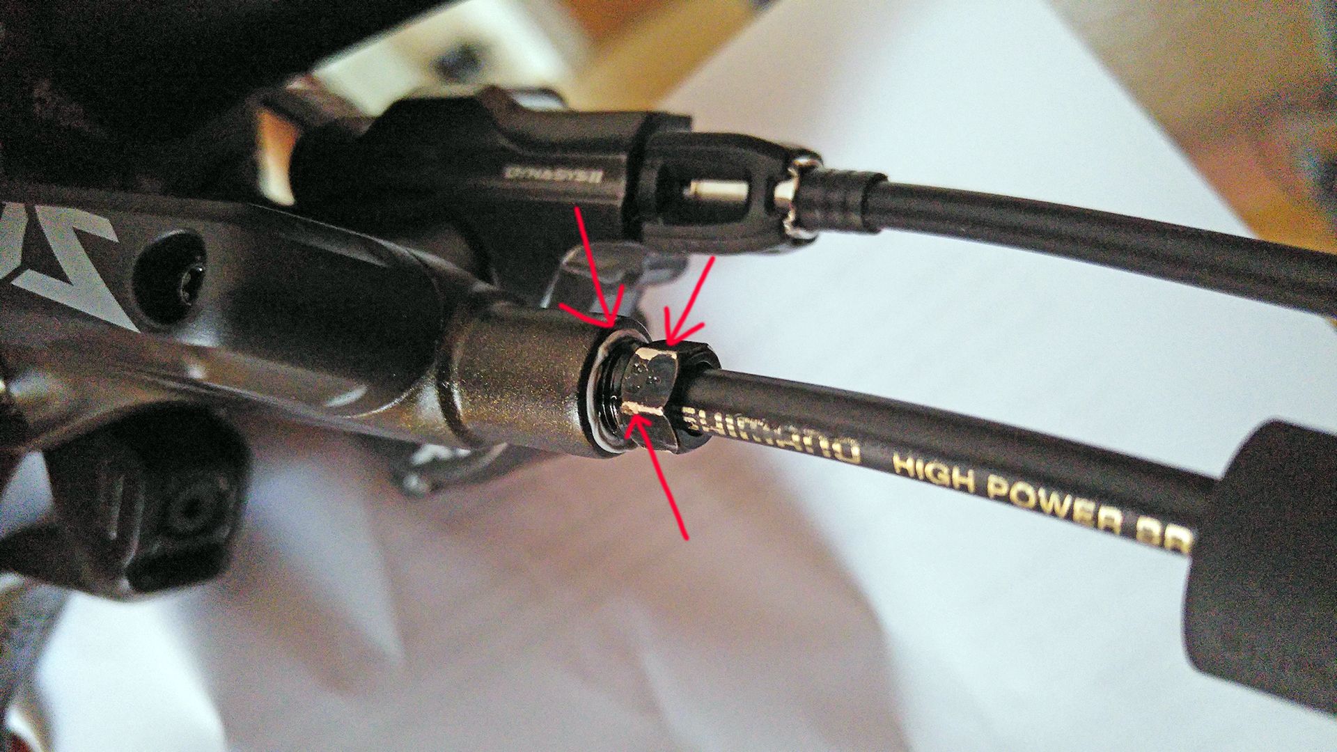

Tja, doch noch nicht vorbei mein Canyon Problem, aber hey, sicher nur ein Einzelfall(nicht!)
bezüglich meines aktuellen Bremsenproblems
Shimano ZEE Bremse ist Katastrophal schlecht
was sich wohl nun darin zeigt, dass Canyon irgendetwas mit den Bremsbelägen versaut hat durch Putzmittel(der Rahmen war recht schmierig bei der Ankunft) bin ich nun beim durch checken des Bremssystems auf das hier gestoßen was mich morgen wieder dort anrufen lässt.
Hier werde ich dann aber gleich nochmal auf die anderen 2 Themen ein gehen, was den letzten Berater ja 0 gejuckt hat, der abgerissene Sattelstützenzug und das Gewinde am Sensor hinten

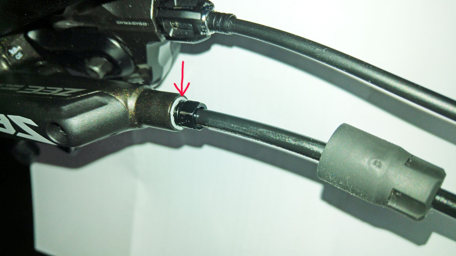

wer es nicht erkennt, an der Verschraubung quillt graue Silicondichtmasse heraus und der 6 Kant ist rund gedreht und die Gummischutzhülle rastet gar nicht mehr so ein wie auf der anderen unbeschädigten Seite.
Das riecht mir stark nach Undichtigkeit und dem murksigen Versuch das pfuschig zu beheben....

?......ey was ist das?
Das ist Pfusch!
Die Bilder sofort zu Canyon, anhand deiner KD Nummer und Seriennummer des Bikes lässt sich nachvollziehen, wer da gebockt hat....und ja dann bekommt dieser eben ein Tritt in den Arsch.
Das geht überhaubt nicht, weil es in meinen Augen schon an grober Fahrlässigkeit grenzt, Punkt und Ende.

allerdings gehe ich beim Bremshebel nicht von "ich zieh mal fest" aus, denn das System ist für ohne Dichtmasse gemacht.
Somit stimmt ja was nicht und die vermurkste Überwurfmutter deutet ja schon auf gewaltsammes zugedreht hin weshalb beide Gewinde kaputtsein können, Dichtmasse im Inneren des Hebels.....
Japp, Dichtmasse ist nicht vorgesehen!
Deshalb ja die Quetschkugel, die beim anziehen der Mutter in die Aufnahme gedrückt wird.
Hier hat der Mechaniker vermutlich die Mutter schief eingedreht und somit das Gewinde undicht gemacht.

mir gehts ja auch nicht drum ob ich schrauben kann oder nicht(ich baue komplette Motoren, Fahrzeuge usw. auf und am Rad zu schrauben ist für mich ein Klacks)
aber es geht rein darum, dass ich als Kunde behandelt werde wie ein Arschloch und mir für 4000€+ extras ans Bike gemurkst werden die nicht in der Ausstattungsliste standen.
und somit sollen und müssen die nun auch einfach dafür blechen
