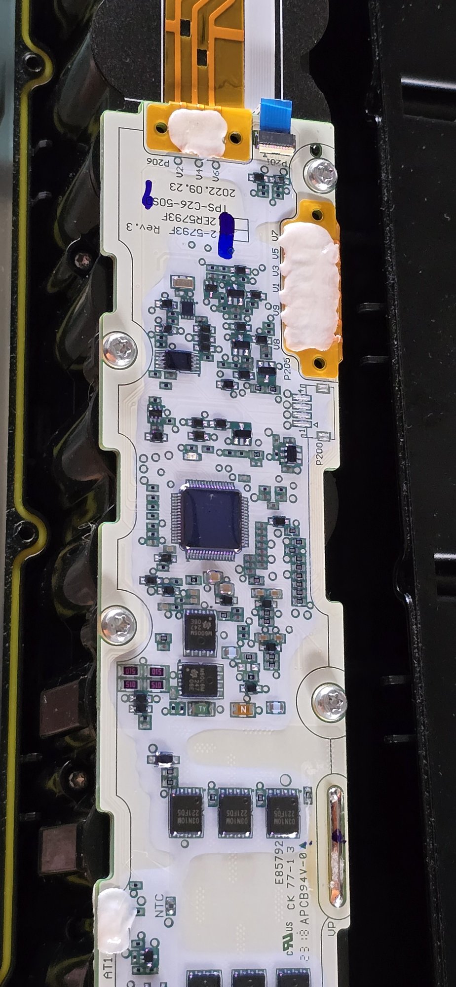

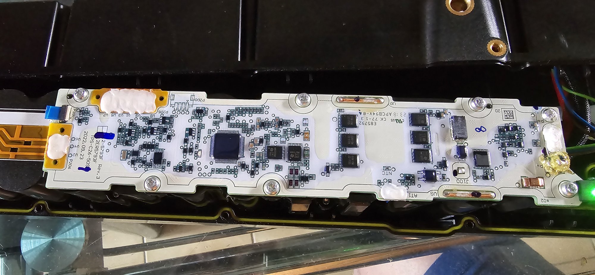

Ich hatte den Akku offen, die Akkuzellen sind innerhalb des Akkugehäuses, in einem weitern Kunststoffgehäuse, das nicht defekt ist. Was wir in der Hand halten, ist also nur eine Schale um den eigentlichen Akkupack, der nicht defekt ist.
Ich hatte den Akku offen, die Akkuzellen sind innerhalb des Akkugehäuses, in einem weitern Kunststoffgehäuse, das nicht defekt ist. Was wir in der Hand halten, ist also nur eine Schale um den eigentlichen Akkupack, der nicht defekt ist.Anhang anzeigen 80058
Tolle Info. Wenn du ihn auf hattest, hast du auch Bilder jeweils vom ganzen Akku von schräg rechts und links auf die Zellenaufnahme und in den Deckel rein. Danke 🙋‍♂️
