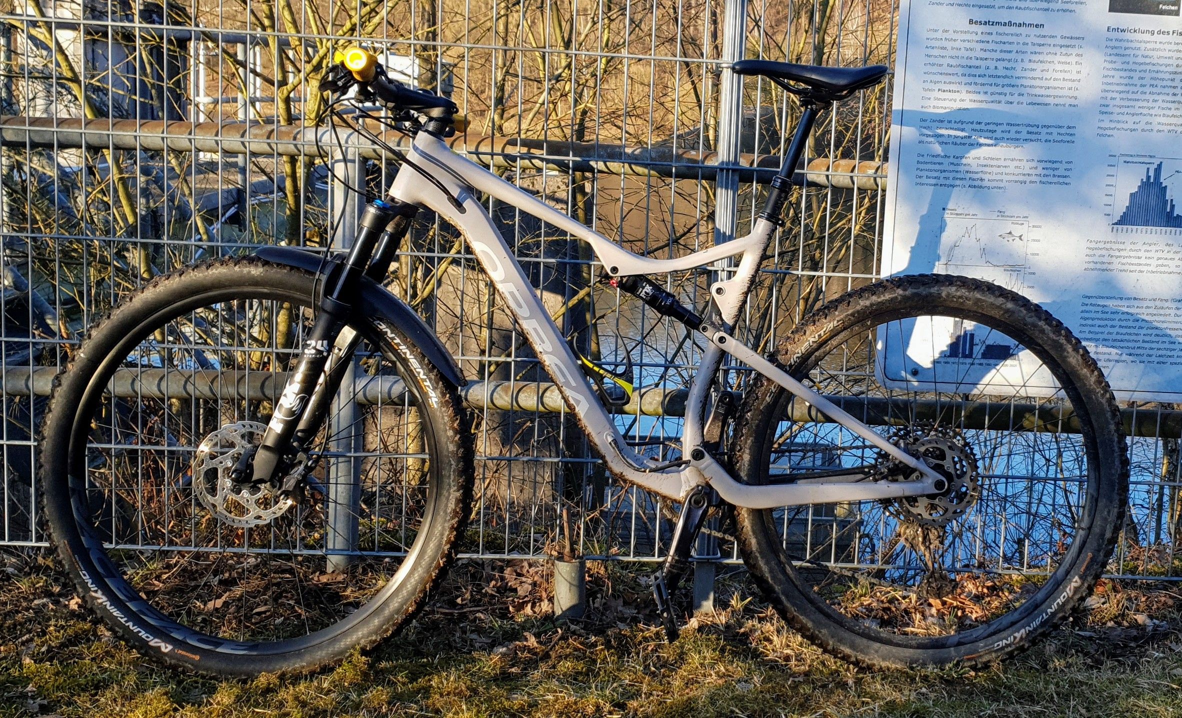

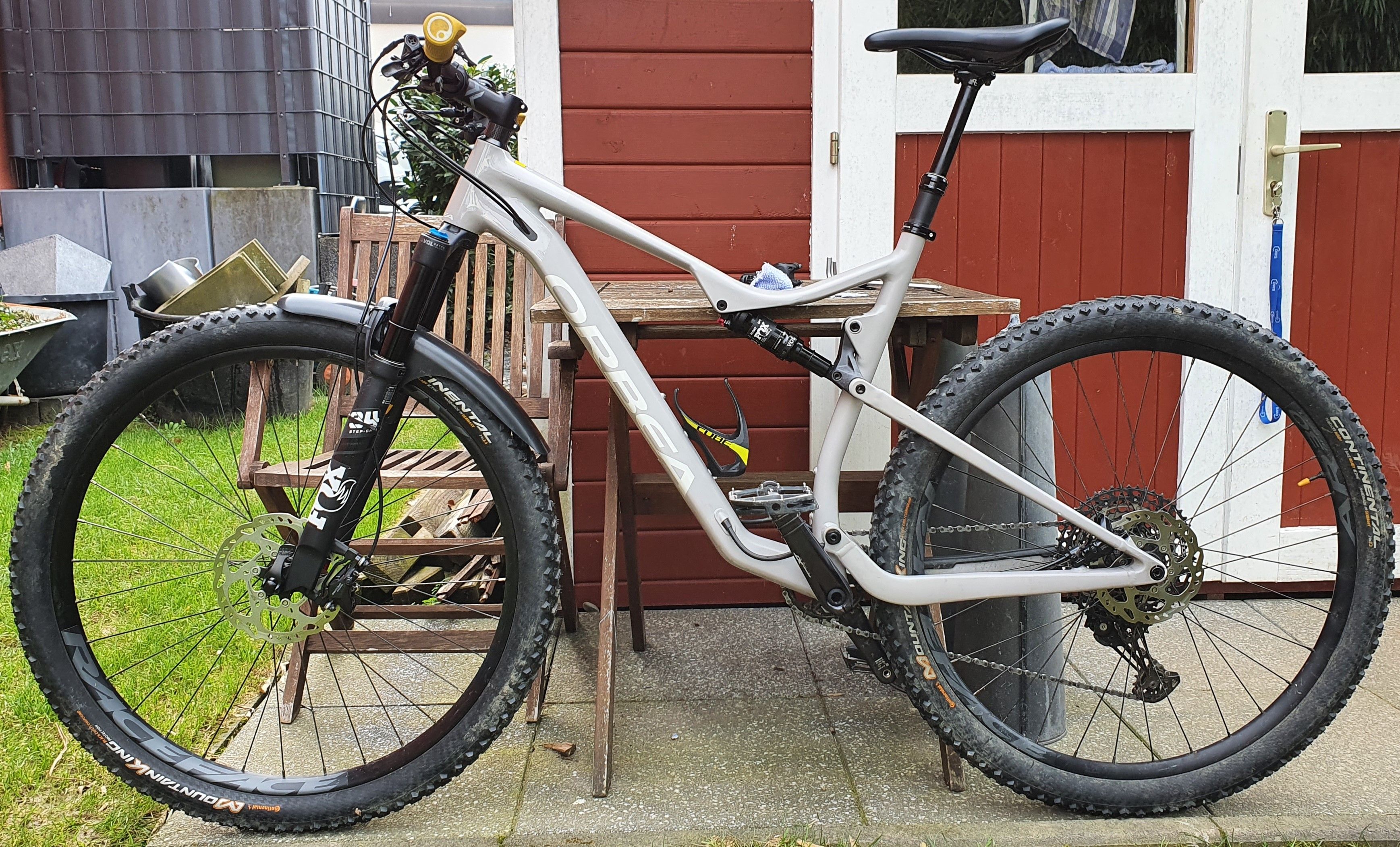

Ich hoffe, du kannst den Unterscheid erkennen.
Stereo Hybrid 140 in L !
