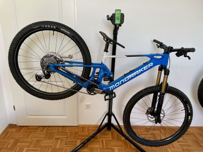

14,59 kg ohne Akku und mit zusätzlicher Ladung Milch in den Reifen. Der Akku lässt sich übrigens problemlos auch außerhalb des Bikes mit dem Original-Ladegerät laden. Könnte also in bestimmten Anwendungsfällen eine Alternative zum Range Extender sein ... Akku-Ausbau bzw. Tausch geht easy binnen zwei Minuten (zwei Schrauben und eine Abdeckung lösen).

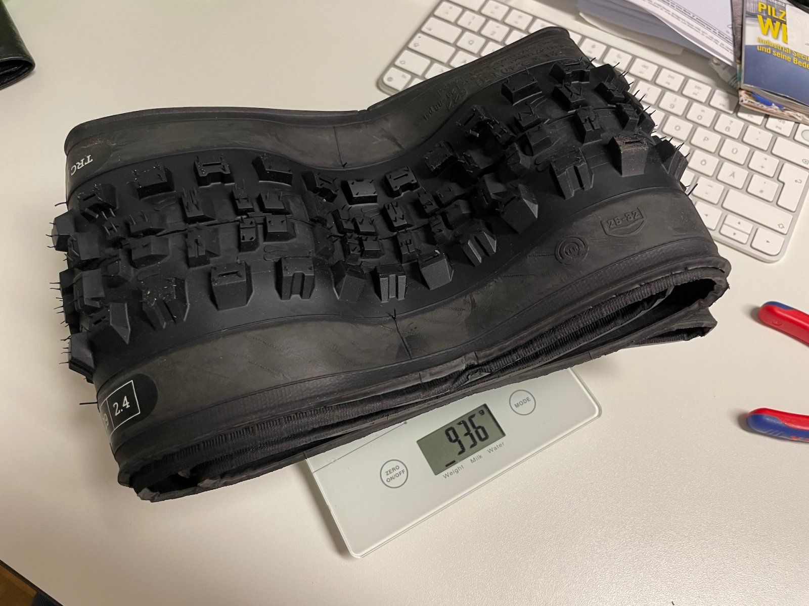

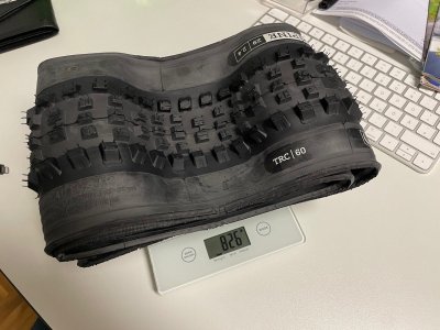

Bin selten im Bikepark und entsprechend zurückhaltend unterwegs. Auf eine "saubere" Linie versuche ich auch zu achten. ABER du hast vollkommen Recht: Die Reifen sind im Grunde nicht explizit "ready for bikepark". Ging mir mehr ums Gewicht OHNE Akku. Und ja, demnächst kommen auch wieder pannensicherere Reifen ans Bike. Auch wenn ich noch nicht sicher bin, welche Reifen es werden, so bin ich sicher dass das Bike dabei deutlich unter 15 kg (oder eben unter 17 kg inkl. Akku) bleibt. Die aktuelle Reifen-Kombination wiegt ca. 1.760 g.
