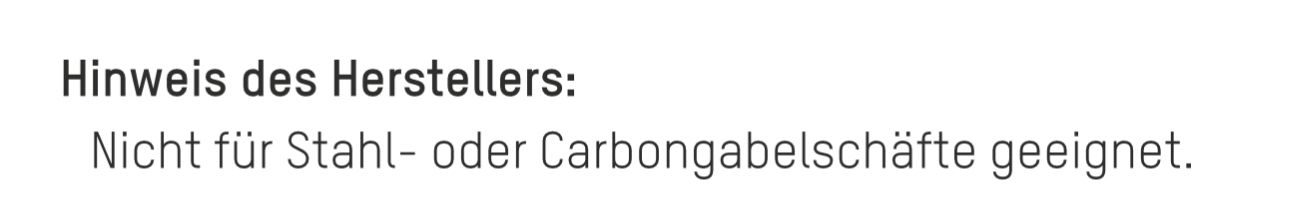

https://www.hopetech.com/products/accessories/head-doctor/
Ist halt teurer und schwerer als ne Kralle. Aber technisch eine klasse Lösung ansonsten.
Muss es nicht. Expander oder Kralle werden nur zur Einstellung genutzt. Anschließend wird der Vorbau fixiert und der hält das Konstrukt. Theoretisch könntest du nach verschrauben des Vorbaues den Expander auch wieder entfernen.Und das soll auf Dauer halten ??
Ich vermute:
