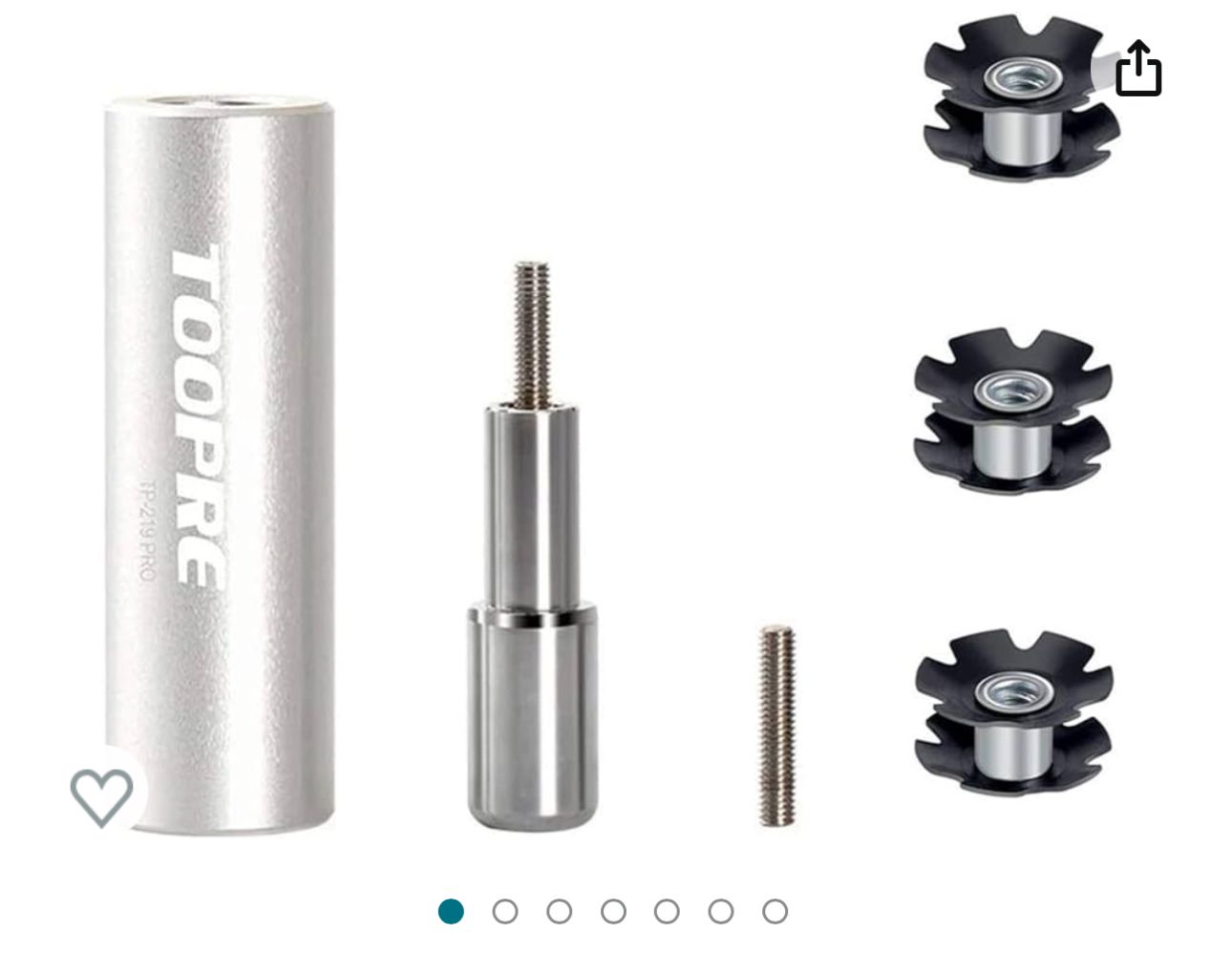

Genau das würde ich nicht empfehlen, da nur mit "Schraube rein" u. U. Das Gewinde beschädigt wird. Wenn mit Schraube, dann wenigstens mit Mutter als Anschlag. Ob das dann gerade wird, lass ich mal dahingestellt.
... sicher, es gibt Sägelehren um den Gabelschaft winklig abzulängen und auch Montagewerkzeuge um die Einschlagkralle gerade mit einer definierten Tiefe einzubringen.
Für mich selber habe ich diese Arbeiten jedoch nur mit Standard-Werkzeugen erfolgreich durchgeführt. Den Sägeschnitt zeichne ich mir umlaufend und winklig an und führe den Schnitt mit einem Metallsägebogen 300 mm entsprechend durch. Anschließend wird mit Feilen nachgearbeitet und die winkligkeit mit einem Anschlagwinkel überprüft. Die Kralle habe ich mit einer alten, entsprechend langen Schraube und einem Schlosserhammer eingetrieben.

Wer den Gabelschaft kürzen will muss auch wissen wie es geht. Dazu braucht er noch einen Konus und muss den Bremssattel ummontieren. Ein bisschen Ahnung sollte man halt schon haben. Wer keine Ahnung hat lässt es halt im Laden machen, wer es sich zutraut kann es auch selbst. Das Einschlagen der Kralle ist sicher nichts wofür man Radmechaniker studiert haben muss oder Spezialwerkzeug braucht.
ich bin KfZ-Mechanikermeister und arbeite im Bereich der Motoreninstandsetzung. Grundsätzlich befürworte ich den Einsatz von Spezialwerkzeugen und die Einhaltung entsprechender Herstellervorgaben insbesondere an Kundenfahrzeugen.
Aber bei einer Montage einer (teuren) Federgabel habe ich genug Selbstvertrauen dies mit meiner aufgezeigten Herangehensweise fachgerecht durchführen zu können ... :-)

Und die Kralle, mensch die gibts fürn Appel und ein Ei samt Einschlagtool bei Amazon nachgeschmissen. Das Tool funktioniert einwandfrei und schonend. Warum da mit Gewindestangen rum hantieren oder wild drauf rumschlagen? Das ist „fachlich“ schon eher nicht richtig, besonders die Hammerlösung.
