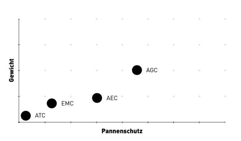

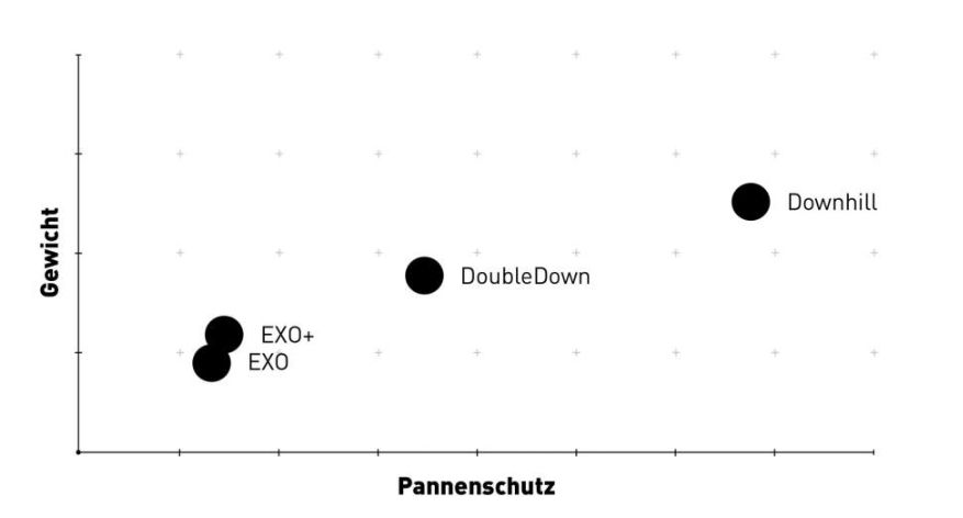

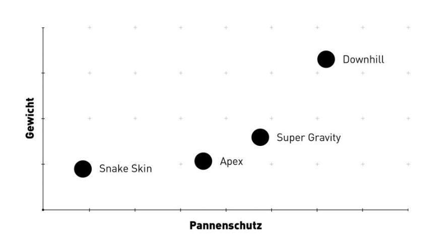

Ich weiß die Seite nicht mehr, aber es gab mal nen Vergleich zu den Karkassen.
Ich hab mir damals die Bildchen gezogen.
Maxxis, Schwalbe, Kenda
Schein fast so, als ob maxxis DD und schwalbe apex im ähnlichen Bereich liegen.
Ich versuch den Artikel noch zu finden
Wobei es wohl nur schematische Darstellungen sind.
Schwalbes Apex wird kaum identisch sein zu Maxxis DoubleDown.
