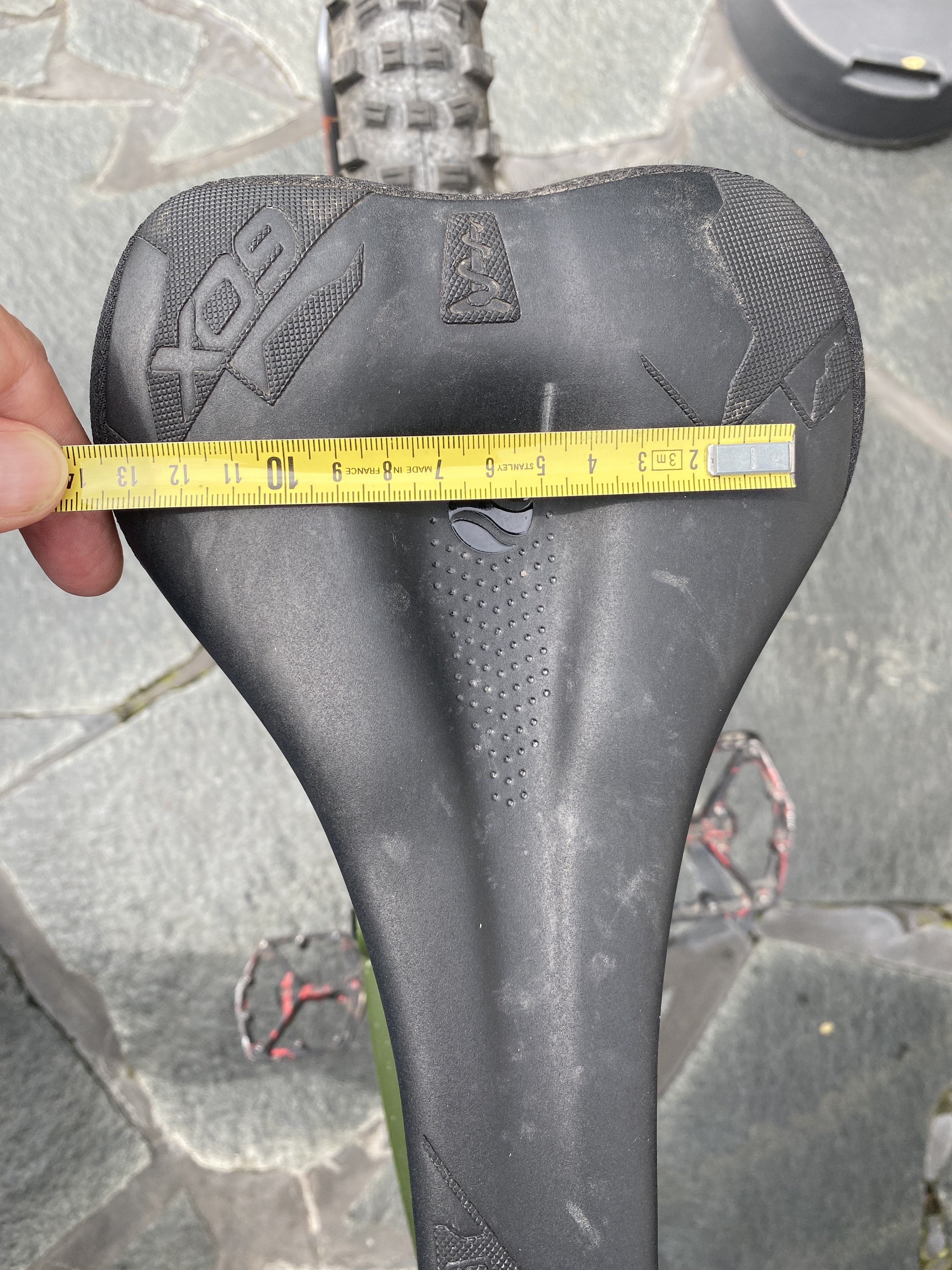

Ich stand imn Frühling vor dem gleichen Problem. Hab jetzt den 6ox aber 1cm breiter als SQLab bei meinem Sitzknochenabstand vorschlägt und damit kann ich auch längere Touren fahren.
Ich fahre auch den 60X seit über 2 Jahren und war bei meinem Sitzknochenabstand mit dem "Zuschlag" von SQlab (bei mir + 3cm) in der Breite sehr gut bedient. Wird er zu breit genommen kann es im Trail etwas problematisch werden...
Übrigens hat SQlab einen sehr guten Service, Sattel kann 30 Tage "Probegefahren" werden mit Geld zurück Garntie. Und meinen Sattel haben sie 2 Tage vor Ablauf der Garantie ausgetauscht da sich der Sattelbezug in der mittleren "Vertiefung" gelöst hatte...

Ich bin auch schon mal bös reingefallen bei Empfehlungen seitens der Hersteller, "Breite X bei Sitzknochenabstand Y", E-Mail-Beratung von Fizik.
Tat schon nach ein paar Minuten richtig weh an den Sitzknochen.
Dann mal mit der Schieblehre nachgemessen, da sitzen die Knochen praktisch auf der Kante vom Sattel, wieder Kontakt zu Fizik mit Foto im Anhang "Ja, der ist viel zu schmal"
WTF
Aber zum Glück noch zurückschicken können und die breitere Version bestellt..
Also 16cm bei 13cm gemessen?
edit: unter https://www.sq-lab.com/produkte/zubehoer/sqlab-family-friends-vermiss-mich-set.html
kann man ein kostenloses "Vermiss-mich" Set bestellen 👍
Ich habe einen Sitzknochenabstand von 12 cm, mein Sattel hatte also 15 cm (mit "Zuschlag" 3 cm). Die Sitzknochen sitzen da wo sie hingehören…
