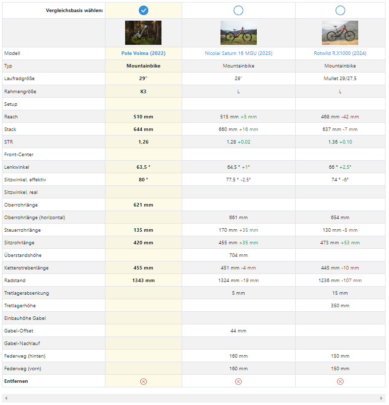

So großer Unterschied ist hier nicht, was mir persönlich gefällt ist der Sitzwinkel, ist sehr nahe am Voima.
Wenn ich später Zeit habe suche ich noch die Gewichte raus
Edit:
Rotwild
  • Gewicht 24,5 kg (Ultra-Modell, Rahmengröße L, Herstellerangabe)
Voima
  • Gewicht 27 kg (meines :), Größe K3 (L), 750-Wh-Akku)
Nicolai
  • Gewicht 26,9 kg (Herstellerangabe, Größe M, 720-Wh-Akku)
