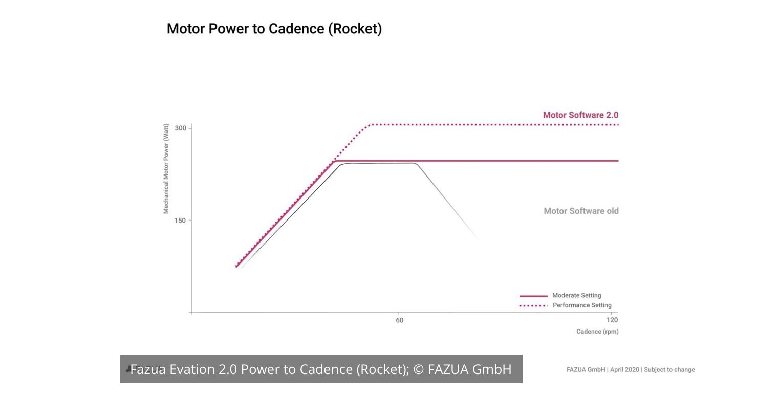

Wie kommen die unterschiedlichen Reichweiten / Höhenunterschied zustande bei Fazua? Wenn man sich eure Reichweiten-Datenbank ansieht hat das Nox Helium 7.1 2020 noch 26km und 768hm geschafft und jetzt bei dem Allmountain bike und gleicher Akkugröße gehen sich nur mehr 326hm aus?
Vereinfacht erklärt:
Ziehst du 250W für 1h aus dem Akku sind 250Wh weg, d.h. der Fazua 252Wh Akku ist leer.
Ziehst du nur 125W kannst du 2h fahren und hast dann erst die 250Wh des Akkus verbraucht. Da du dadurch selber länger Eigenleistung investiert steigt die Reichweite/-Höhe deutlich. Du fährst dementsprechend auch langsamer.
Die erste Messung 2020, war höchstwahrscheinlich mit der alten Fazua SW, hier war der Rocket Modus speziell bei höheren Trittfrequenzen stark limitiert, 2022 hat Fazua durch das Black Pepper Update die Leistungsabgabe des Rocket Modus bei einer 90er Trittfrequenz ca. verdoppelt (siehe Grafik aus dem Netz)
Faktoren wie Temperatur, Trittfrequenzen, Steigung, Gewicht des Fahrers, Eigenleistung usw. werden in der Reichweitendatenbank gar nicht berücksichtigt.
Deshalb sind die Angaben aus der Reichweitendatenbank nur mäßig hilfreich und geben nur eine ganz grobe Orientierung.
