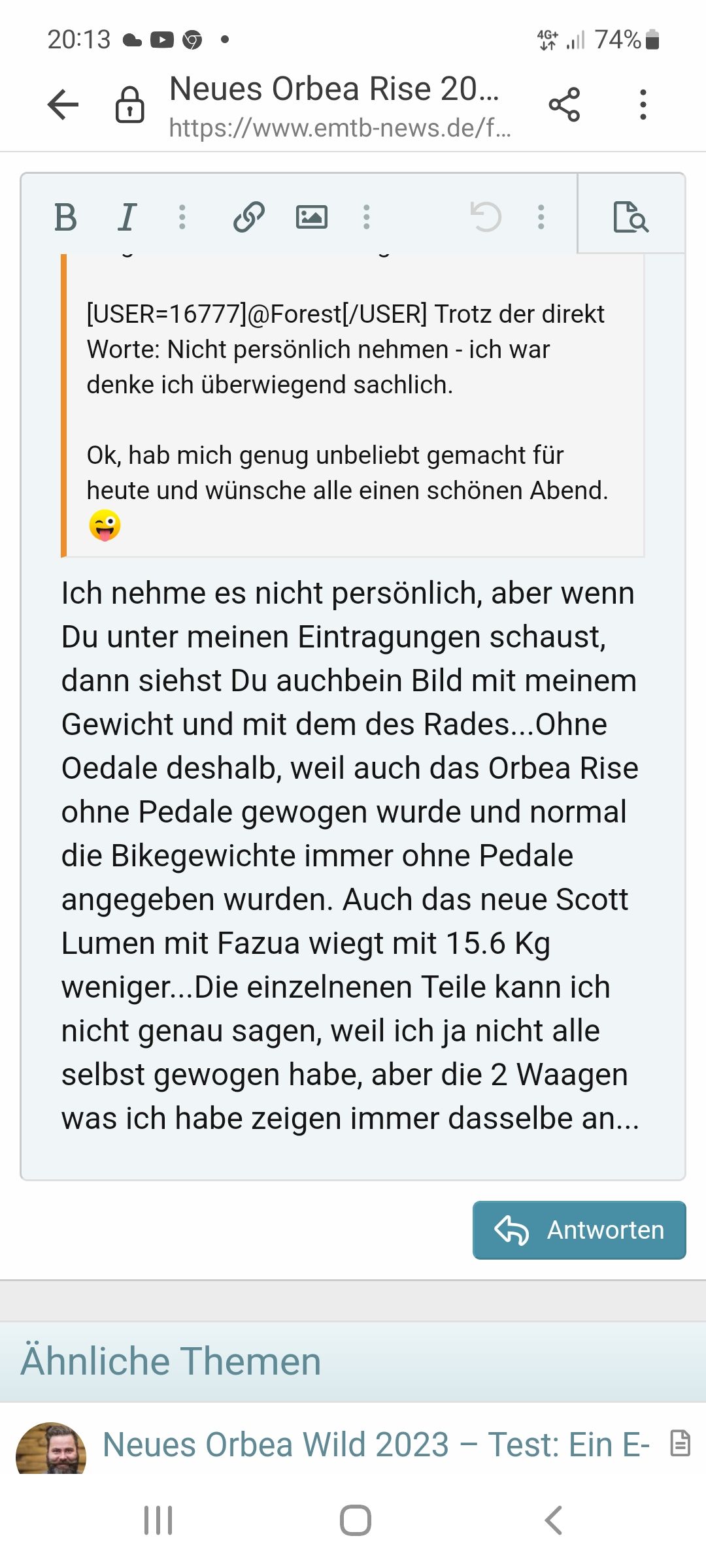

"Ich nehme es nicht persönlich"
"aber wenn Du unter meinen Eintragungen schaust, dann siehst Du auchbein Bild mit meinem Gewicht und mit dem des Rades... Ohne Oedale deshalb, weil auch das Orbea Rise ohne Pedale gewogen wurde und normal die Bikegewichte immer ohne Pedale angegeben wurden."
Auch wenn mangels Teileliste (und ominöser Zauberketten) gewisse Zweifel am Gesamtgewicht deines Bike-Aufbaus bleiben: Selbst wenn das Gewicht (dank 500 g Bereifung?) zutreffend ist, so liegt das sicher nicht an einem besonders leichten Rahmen (aktuelle Trek-Rahmen sind eher für das Gegenteil bekannt, wie du auch aus dem verlinkten Artikel entnehmen kannst). Der Rise Rahmen ist vermutlich mindestens um das leichter, was der EP8 schwerer ist gegenüber dem TQ (-> Artikel 😉).
