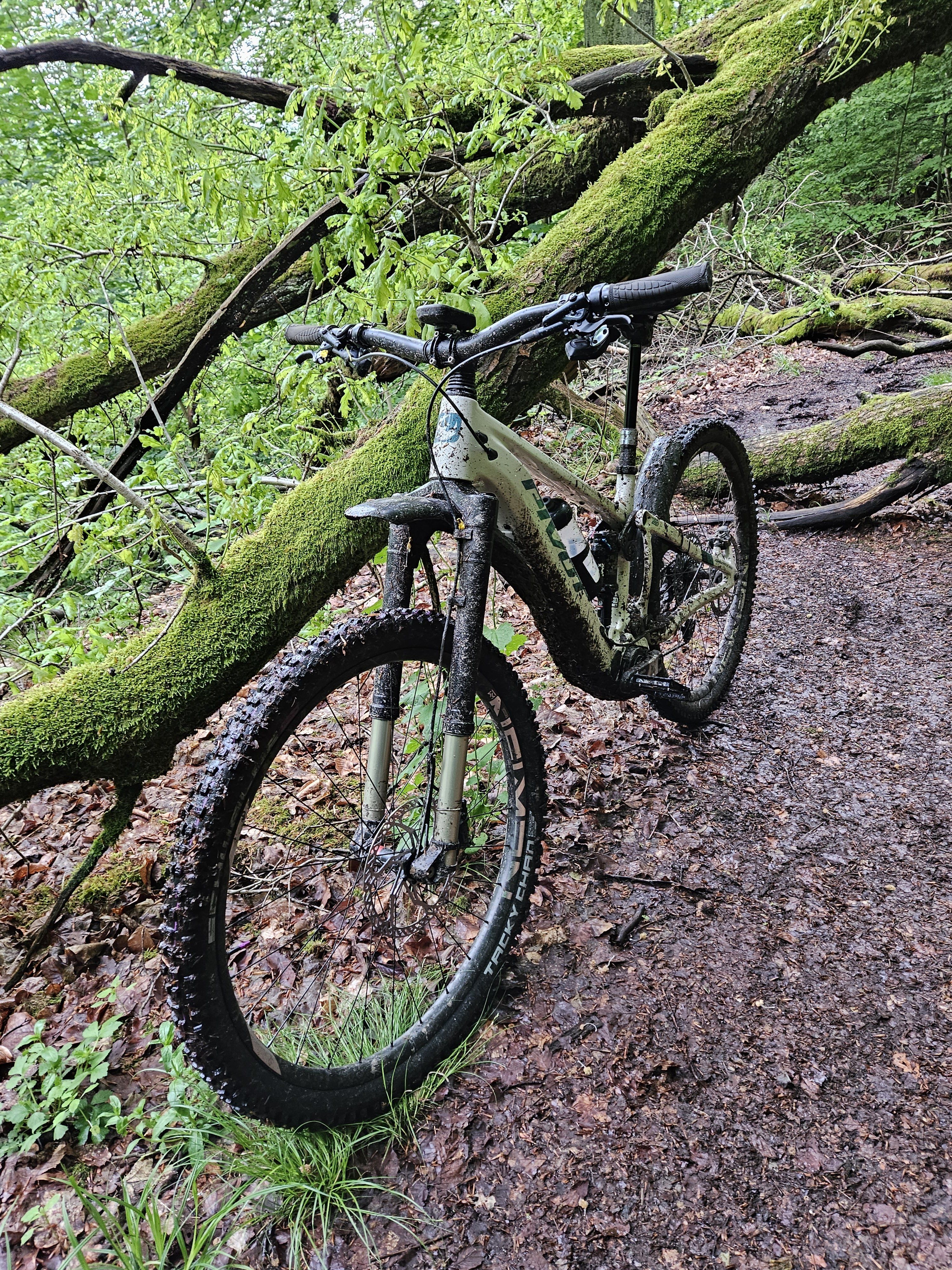

Da mein Pole Sonni durch die Insolvenz wohl nie mehr ausgeliefert wird, mußte ich mich nach einem anderen Trailbike mit weniger Federweg und Gewicht, als Ergänzung zu meinem Pole Voima umschauen.
Wie es der Zufall wollte gab es gerade ein mega Angebot von Mount7 in Freiburg. Ein Ride für ./. 20%.

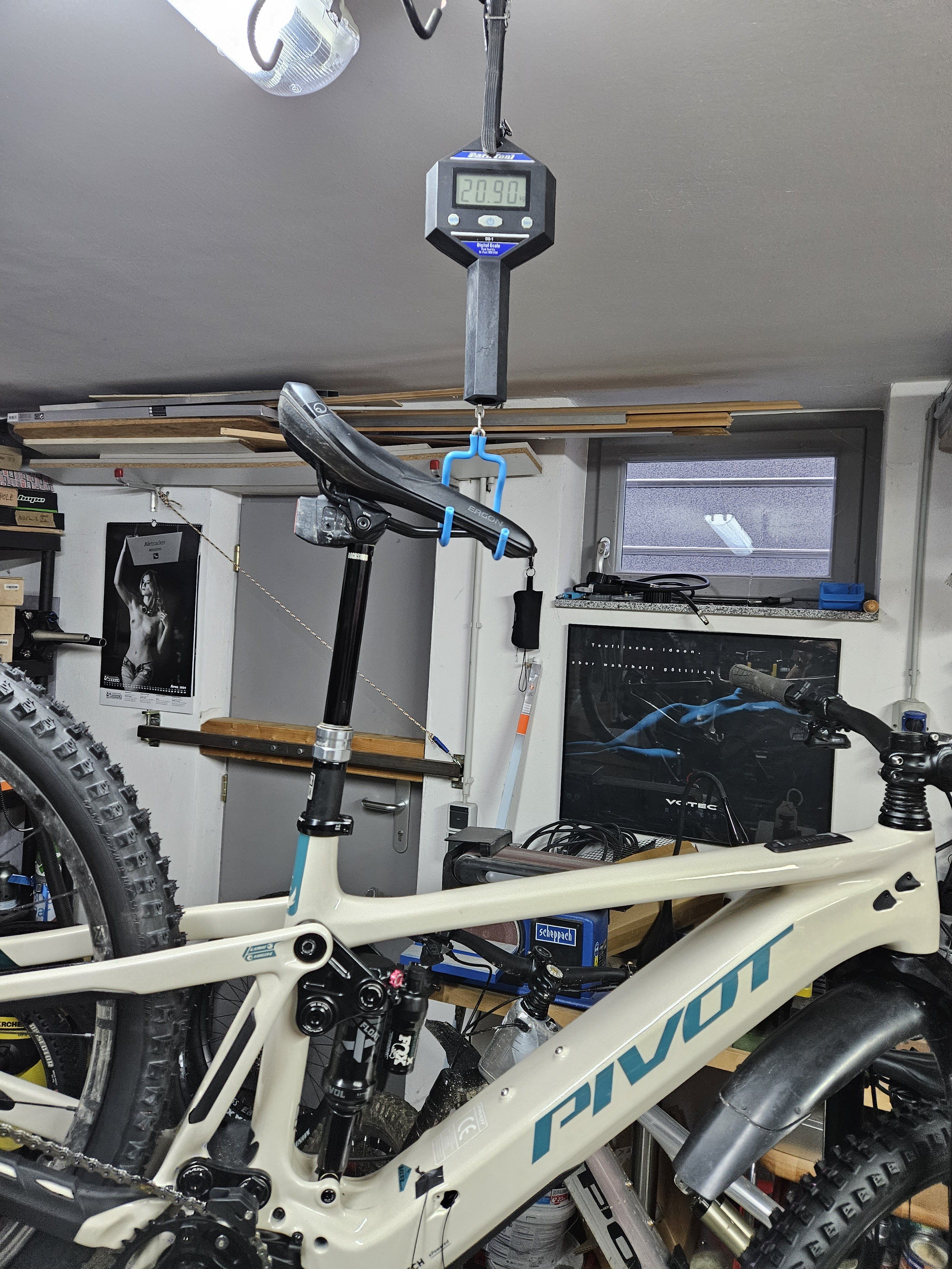

Nach ein bisschen Umbau mit vorhandenen Teilen (aus dem Shuttle SL) ist es echt ein feines richtig leichtes
Trailbike geworden.
Gestern und heute war ich sowohl im Trockenen als auch im Nassen damit unterwegs. Das Rad geht unglaublich gut und leichtfüßig durch enge Trails und in Verbindungen mit den TrackyChan Ultrasoft und Soft ist man richtig schnell unterwegs. Durch das geringe Gewicht und den tiefen Schwerpunkt des 625er Akkus kann man das AM schön an jeder Wurzel abziehen. Der Hinterbau fühlt sich (wie auch schon beim SL) definitiv nach mehr an und ich hatte nicht das Gefühl, daß da etwas fehlen würde.
Mit dem RideMore Akku hat man dann auch 875Wh, was schon für lange Touren reichen sollte.
(...zumindest, wenn die richtige Softwareeinstellung auf dem Motor ist, die hat Pivot nämlich vergessen. Mal sehen wie das jetzt gelöst wird, ohne das Bike durch halb Deutschland zu schicken. Pole und Fazua können das mittels Remotesitzung direkt beim Kunden, mal sehen ob Pivot auch so flexibel ist.)

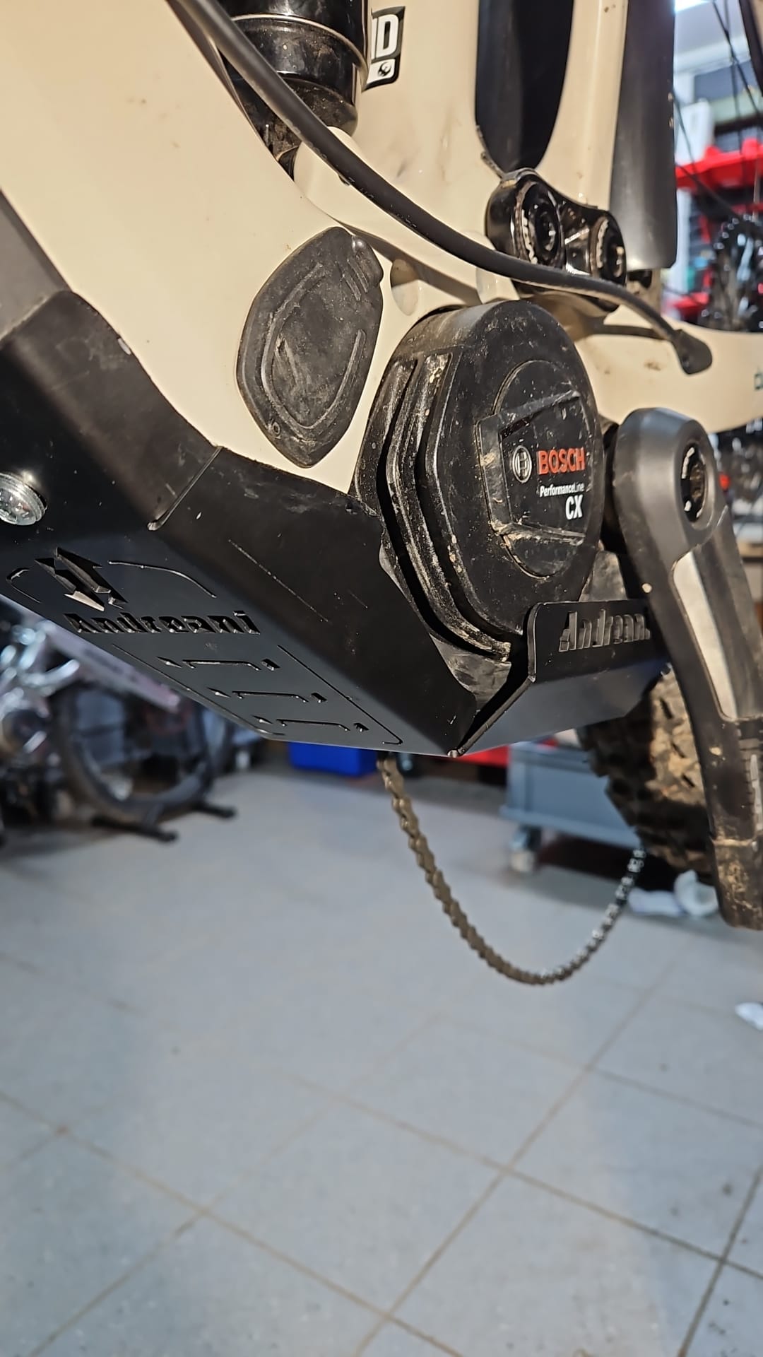

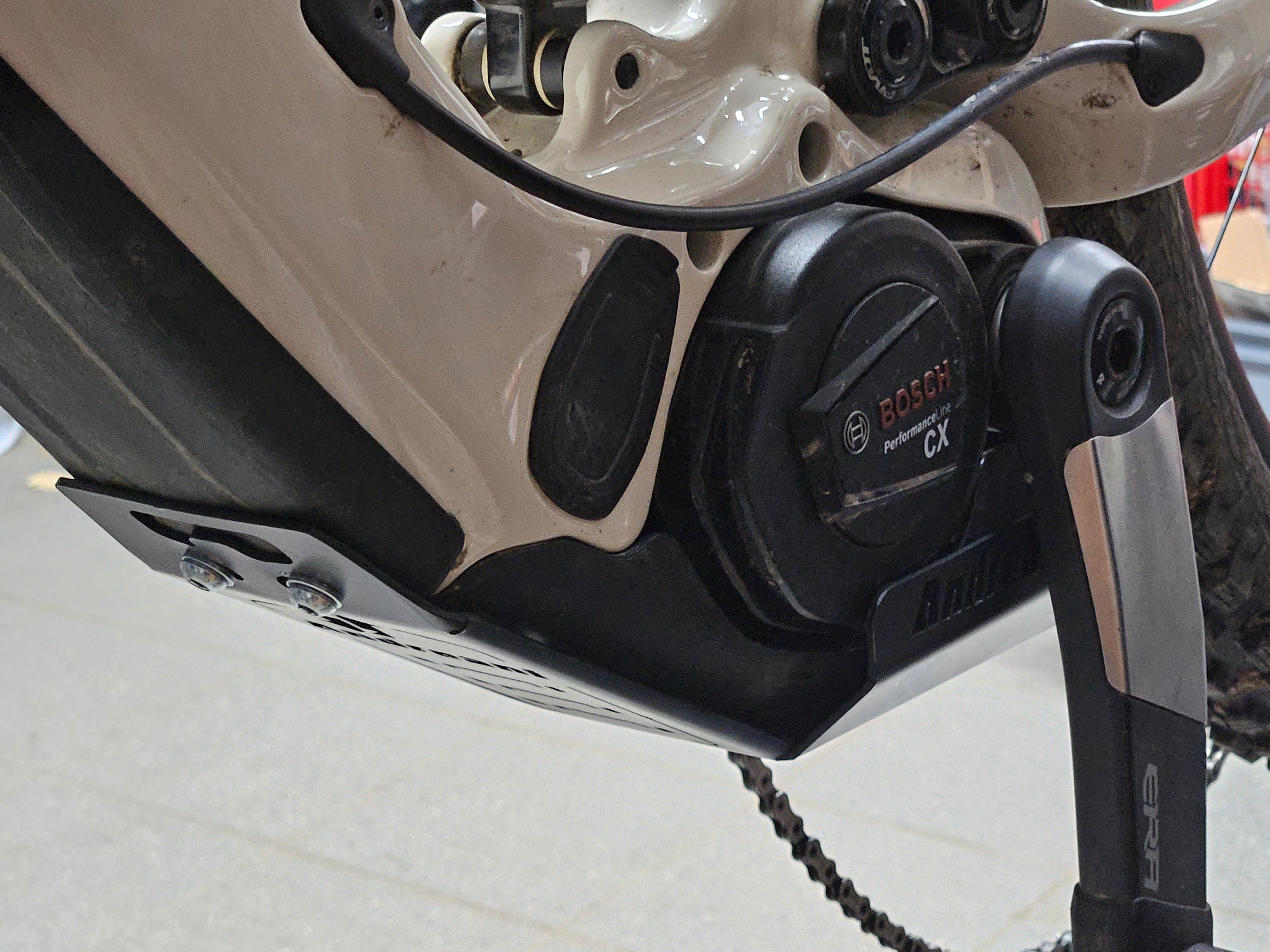

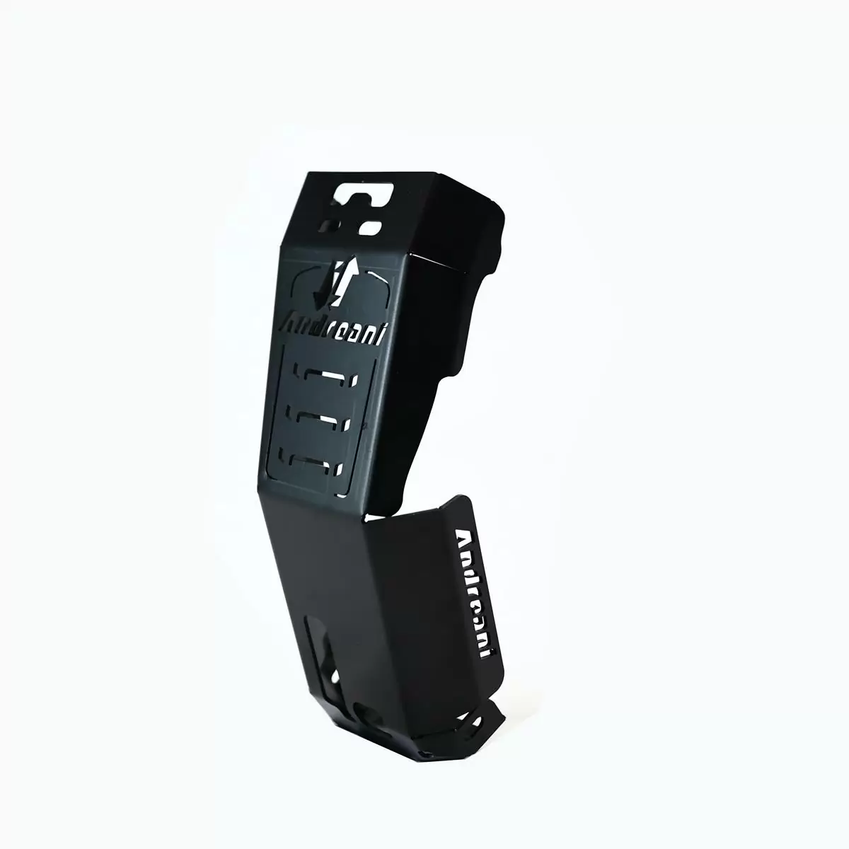

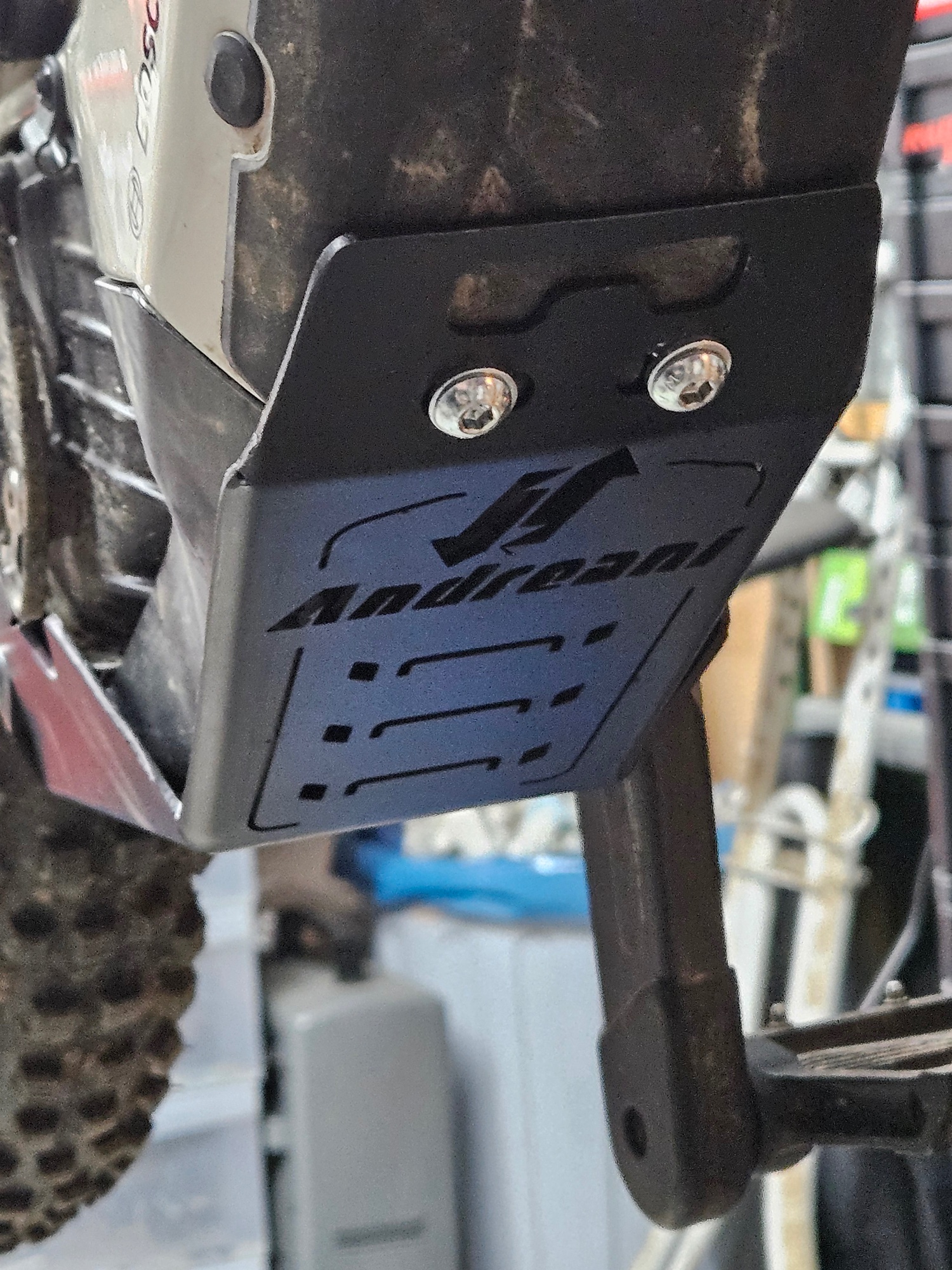

Da ich doch öfter mal die Höhe von Geländestufen falsch einschätze, habe ich mit den Unterfahrschutz von Andreani aus Italien besorgt. In echt leider ein richtig häßlicher Klotz und der Ladeport ist halb verdeckt.
Hier habe ich die Kontur schon leicht angepßt... aber immer noch extrem klobig.
Also die Flex herausgeholt und kräftig nachgearbeitet. Von etwas Entfernung fällt er jetzt kaum noch auf und bietet immer noch mehr als genug Schutz für Motorcover und Rahmen.
P.S.: Irgendwann muß ich vielleicht trotzdem mal was schönes aus Carbon laminieren...
Die originale Motorabdeckung scheint wohl eine Schwachstelle des AM zu sein und recht schnell kaputt zu gehen. Ist wohl auch nur über den Händler zu bekommen, oder hat jemand eine Quelle wo man es Online kaufen kann?
