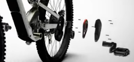

@riCo kann man bei dieser Motor Konstruktion auch Kettenblätter mit mehr oder weniger Zähnen als original verwenden?
Laut Rocky Mountain, ist es nicht möglich, weil der Abstand bei einem 36er Blatt zu eng zum Drehmomentritzel/-sensor ist. Andersrum mit einem 32er nicht genügend Druck auf das/den Drehmomentritzel/-sensor gebracht werden kann, damit dieser einwandfrei funktioniert.
Verbaut ist Serienmäßig bei beiden Plattformen ein 34Z. Blatt.
Beim Dyname 3.0 gibt es ein Ritzel, welches wie eine Art Kettenführung funktioniert, dann das Antriebsritzel und den Torquearm, an dem noch ein Ritzel sitzt, und das alles vor dem eigentlichen Kettenblatt an der Kurbel, hinter dem dann noch ein Ritzel zur Führung und Spannung sitzt. Alles in allem hat man hier eine ganz schöne Ritzelrasselei, wenn du weißt was ich meine. ;-)
Der neue Dyname 4.0 ist da hörbar leiser, beinah nicht mehr zu hören. Da liegen echt Welten dazwischen.
Gab mehrere Updates bzgl. der Kettenführung beim D 3.0. Zuletzt wurde des obere Ritzel durch eine Gleitschiene genannt "slider" ersetzt. Das brachte etwas Ruhe rein. Das Kettenrasseln kam aber gar nicht unbedingt von da, sondern von der linken Seite. Dort ist eine weitere Kette im Motor verbaut. Da sie von niderigerer Motordrehzahl schreiben, hoffe ich, dass sie, um dies zu erreichen, genau diese Kette rausoperiert haben.
Update: Wurde offenbar durch einen Zahnriehmen ersetzt und ist daher wahrscheinlich wirklich leiser:
Kette war bei mir nach 500km durch ohne jemals Ludacris genutzt zu haben. Das Ritzel hält länger.
