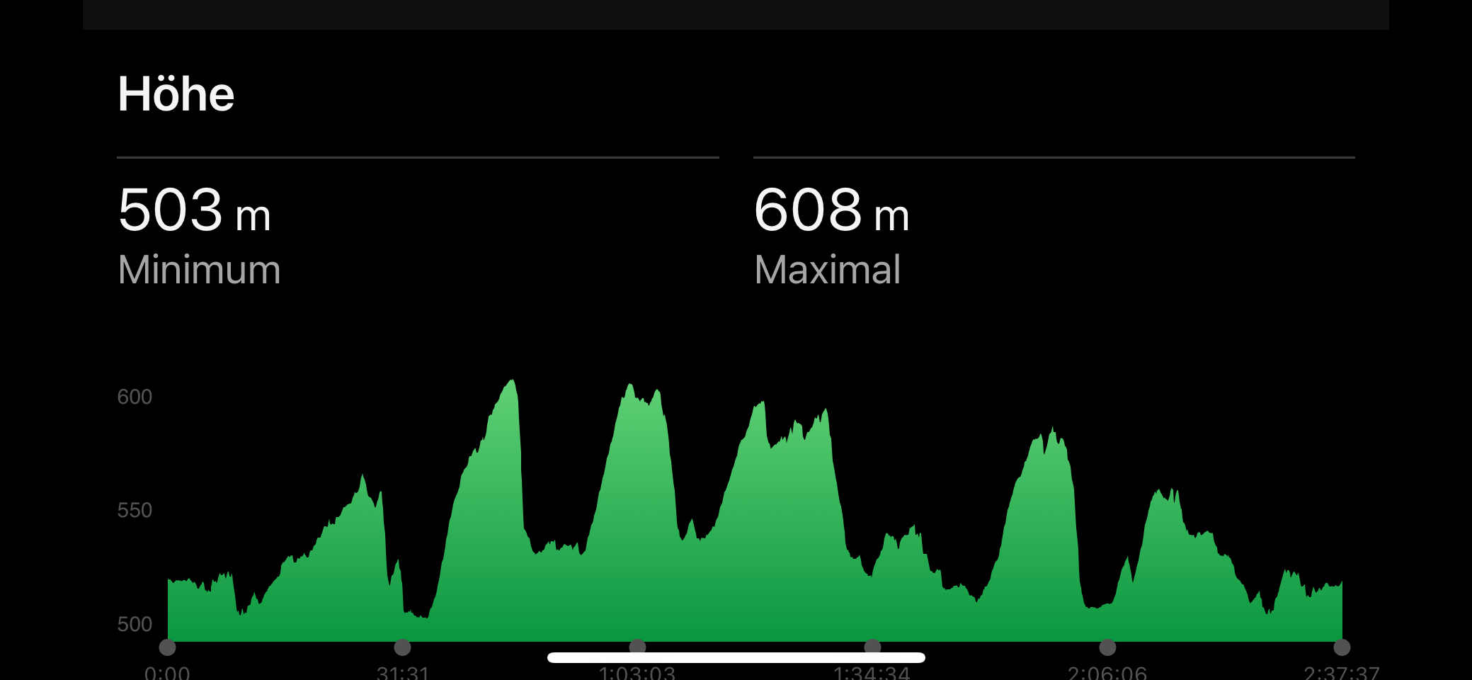

Genau damit lässt sich relativ zuverlässig ableiten, wie viel Unterstützung man erhalten hat: aufgewendete Kapazität / Zeit
Und genau hier stellt sich mir dann eben irgendwann die Sinnfrage des E-Supports.
Im Fall von @subdiver geht es um einen Unterschied von 8 % Bio vs. E + eine eventuelle Reduzierung von Spitzen. Wenn man die Spitzen über die Bandbreite der Schaltung ausgleicht wären es evtl. 10 % (?)
Nein, das meine ich nicht - sorry, falls das so rüber kam.
Alles gut.
Anbei das Höhenprofil besagter Tour.
