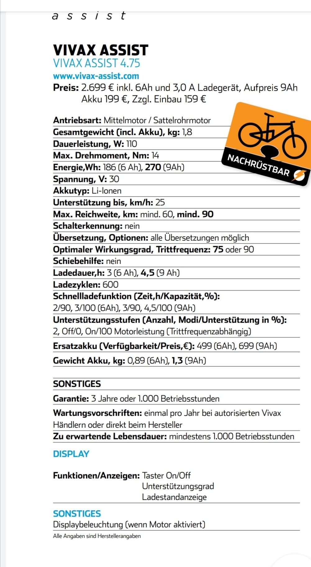

Es müssen ja keine 480Wh sein. Wenn der Motor nur 25Nm oder was weiss ich abgibt.
Vivax war mal von 11 oder 12 Nm die Rede, hat auch funktioniert.
Die Priorität eines Light sollte sein das es in erster Linie sehr gut ohne E auskommt. Und das nicht nur an der Donau entlang sondern auch im Gebirge. Der Motor ist dann sozusagen des Zuckerle für den Gaul und Reiter.
Wenn ich mir so ansehe was E Biker alles an ihre Kisten ran schrauben dann ist ein Akku im Rahmendreieck das geringere Übel 😁
Vivax Assist hatte 14Nm

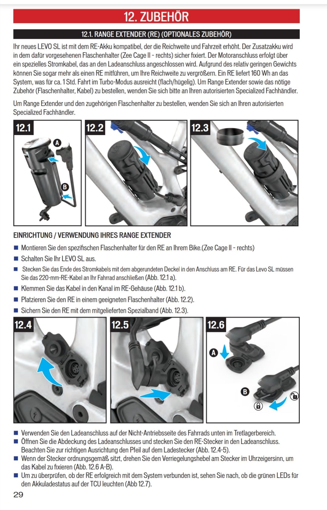

Interessanter Ansatz. Man könnte sich bspw. mal die SWAT Box des Speci SJ anschauen, da sitzt ja der Flaschenhalter drauf. Für die Box einen Akku bauen, und von unten geht das Kabel vom Motor hoch. Das Kabel zum RE (oder alleinigen Akku) am Flaschenhalter könnte man auch relativ einfach hinbekommen.
Wenn ich es richtig verstanden habe dann funktioniert der RE beim Speci nur in Verbindung mit dem Hauptakku. So die Aussage eines Speci Händlers.
Da steht aber nur das man einstellen kann welcher zuerst entladen werden soll wenn BEIDE Akkus angeschlossen sind. Das heisst nicht das der RE auch alleine funktioniert. Braucht nur ne Platine im HA sein und schon funzt der RE nicht ohne den HA.
Sonst gäbe es den Rahmen ja ohne Akku einzeln oder man könnte selbst wählen ob man den HA oder nur den RE will 🙂

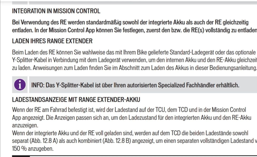

Zudem steht da folgendes:
Und wenn du noch mehr Kilometer abspulen willst, erhöht unser optionaler Range Extender deine Reichweite um weitere 50 Prozent. Darüber hinaus kann unsere Mission Control App das Batteriemanagement automatisch übernehmen und sicherstellen, dass dein Akku so lange hält, wie du es benötigst
https://www.specialized.com/de/de/s-works-turbo-levo-sl-frameset/p/175104
Das heisst die App kommuniziert mit Hauptakku und Motor. Der RE hängt nur dran und wird dann zugeordnet.

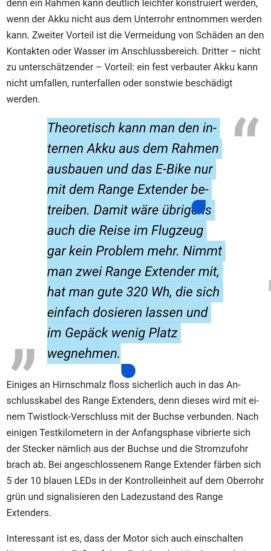

Die haben mal damit geworben, dass du ohne Hauptakku das Bike mit auf eine Flugreise nehmen kannst, mit dem RE im Handgepäck. Und auch der Entwickler aus der Schweiz ist das SL wohl eine Zeit lang nur mit RE gefahren. Sollte also funktionieren, hab es aber nicht probiert.
Wenn Du eins hast, probiere es mal. Und auch ob die App dann noch mit dem System kommuniziert. 🙂
Mein Kenevo SL Hauptakku war zu komplett leer. Aus Neugier habe ich den REX angeschlossen. Anschließend wurde wieder 50% Kapazität angezeigt.
Zur Info: Bei vollen internen Akku und REX zeigt das KSL 150% an.
