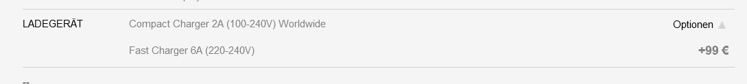

@riCo : da lobe ich mir dann die Spanier, scheinen einen besseren Durchblick als Bosch zu haben: Auszug aus dem Wild Konfigurator 22er:
