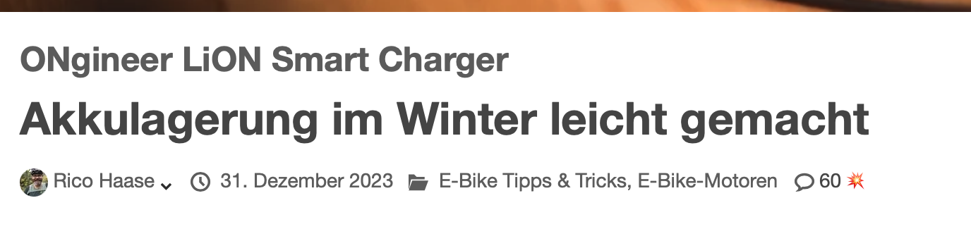

Nicht ein User, sondern die Redaktion hat den vorgekramt:
Ohne kenntlich zu machen das dieser schon älter ist.
Es bleibt die Frage, ob sich was getan hat.

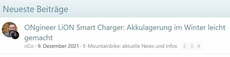

Also, auf der Verpackung steht 9. Dezember 2021, der Faden ist exakt so alt ...wie man auch den Beiträgen entnehmen kann.
Warum nach dem öffnen ein anderes Datum ersichtlich ist, kann wohl nur riCo sinnvoll beantworten.
Ich lege darauf aber keinen gesteigerten Wert, ...kann also ruhig schlafen. :biggrin:

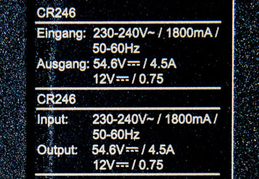

Das Bild zeigt die Daten des 245Watt Ladegeräts für einen 48Volt Akku. Bike Energy Anbieter behauptet, mit seinem universellen Gerät auch diese Akku Laden zu können.
Er hat offensichtlich übersehen, dass nicht der Rosenberger Stecker sondern das Ladeprotokoll (in dem Fall von EnergyBus) die Hürde ist. Dieses Protokoll umfast auch ein passives Temperaturmanagement.
Ein 750Wh Akku wäre mit dem 245W Ladegerät in 2½h zu 80% geladen., Die restlichen 20% brauchen dann nochmals eine gute Stunde.
