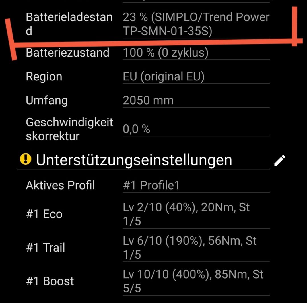

Der Akku ist nicht von Shimano Orginal sondern von TRENDPOWER

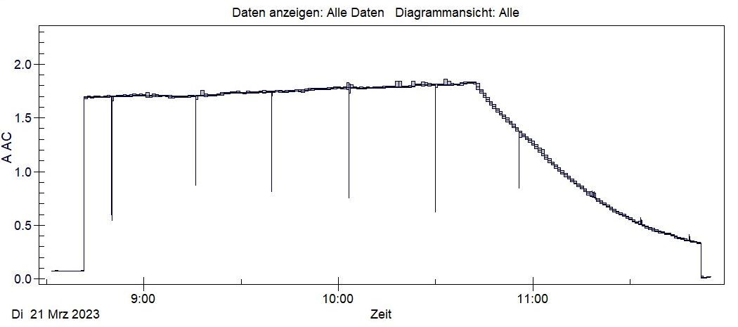

Da es hier grössere Unsicherheit gibt, wie eine CC-CV Ladekurve aussieht hier eine Messung mit einem Fluke 289 (nicht von mir sonderen aus einen Commuter Bike Forum)
Entgegen der Behauptung
Bike Energy:
Während der ersten Phase lädt die Ladestation langsam, in der letzten Phase wird die Einspeisung rapide abgesenkt. So wird der Akku maximal geschont und die Lebensdauer verlängert.
wird zuerst CC mit voller Leistung geladen und dann auf CV umgestellt, um die letzten 20% zu laden. Somit ist klar, dass die Zeitdauer von 0% bis 80% berechnet werden kann, während der Rest nur vage abgeschätzt werden kann, da jeder Hersteller seine eigene CV-Kurve fährt.
Im weiter oben erwähnten Beispiel ergäbe der Wechsel zum 6A Ladegerät einen Zeitgewinn von 36 Minuten - was weit von den 1.2 Stunden entfernt ist, die hier schon genannt wurden.
