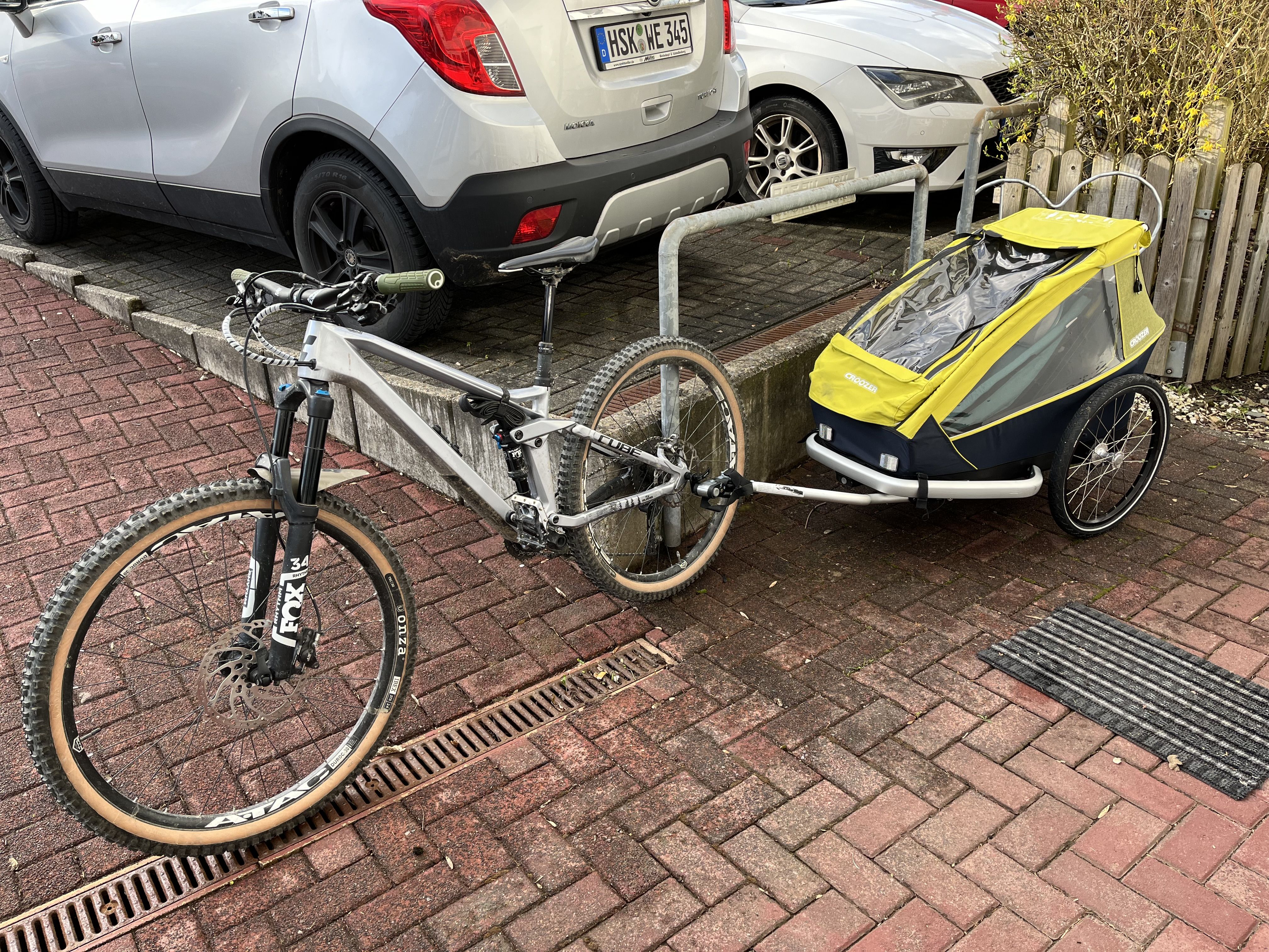

Ich ersteh die "Angst" ein Anhänger ans Fully zu hängen allgemein nicht.
Klar geben die Hersteller das net frei, weil sie es nicht testen. Ist ja nicht grad übliche Einsatzgebiet von nem
Fully.
Aber mal im Ernst, was soll denn passieren? Eventuell Verschleißen die Lager im Hinterbau minimal anders / schneller also bei normaler Nutzung (aber nicht mal das glaub ich). Aber Lager sind so oder so Verschleißteile.
Und sonst ? Angst um den Rahmen ? Why? Schonmal n (e)mtb artgerecht genutzt? Mal überlegt was für Kräfte wirken, wenn n 80-100kg Fahrer 3-4m Drops / Sprünge mit nehm, und eventuell schief landet. Oder stumpf durch ein Steinfeld pflügt. Das ist wohl 100mal mehr Stress fürs Rad. Und dafür wurde es gebaut.
Und dann gibt's Leute die hängen ihren Hänger ab Billo Räder mit schnellspanner (oder an Gravel oder Rennräder) da verbiegt auch nix.
Klar, wenn man eh nur Radwege fährt und das der Haupt Einsatzbereich ist, brauchst kein Fully. Aber wenn man eh schon eins hat, versteh ich die Angst so gar net.
…so überhaupt gar net.

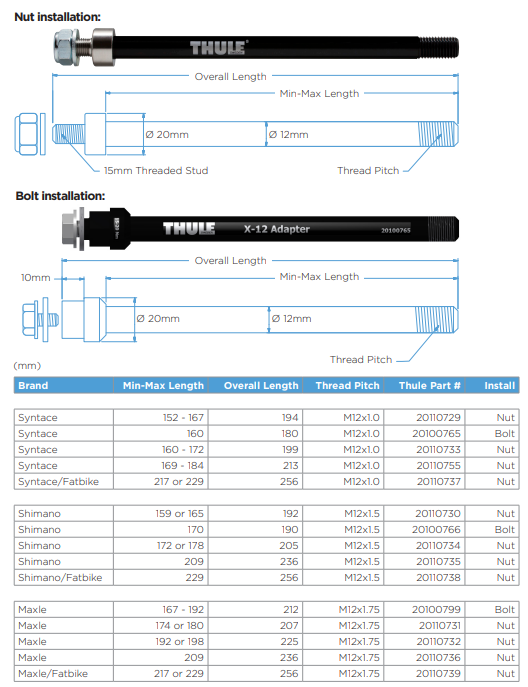

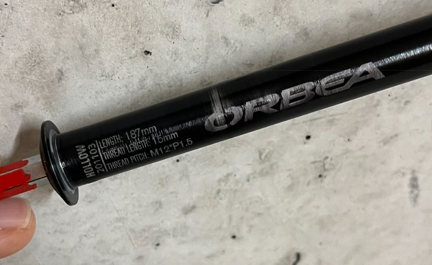

Na ja Gepäckträger an den Carbon Streben ist aber schon was ganz schön anderes (und sehr dumm) im Vergleich zum Anhänger, welcher ja an der Steckachse ansetzt. Diese ist ja von Natur aus dazu gemacht Kräfte aufzunehmen. Ich denke diese Diskussion führt, wie so oft, zu gar nichts mehr.

wieso soll sich da die garantie erledigt haben? du montierst ja nur die kupplung bzw eine andere steckachse. sollte was sein, steckachse raus und die originale wieder rein. wer will dir da was nachweisen?
auf lager hast ja bei orbea ohnehin keine garantie und abseits davon kann ich mir keine schäden durch den hängerbetrieb vorstellen.
