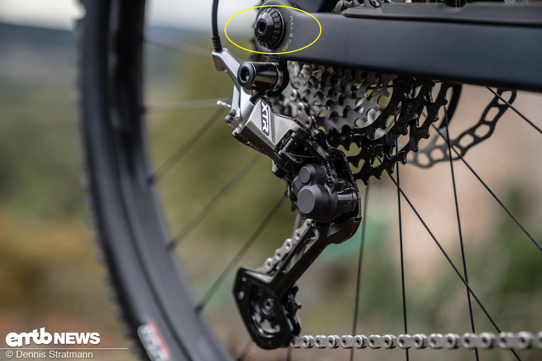

ist aber leider so, hätte ich die Produktbeschreibung richtig gelesen, hätte sich das auch ergeben:
"Ersetzen Sie die vorhandene Steckachse mit einer Robert Axle und verbinden Sie Ihren Anhänger mit ihrem Orbea-Bike, bei denen die Hinterachse von der Schaltwerkseite des Bikes aus eingesetzt wird." (https://www.bike24.de/p1595119.html)
aber hier auf Erfahrungswerte zurückzugreifen funktioniert ja auch perfekt ;)
Beim Rise wird das Schaltwerksauge nicht an Rahmen verschraubt. Es besitzt ein Stück Hohlachse, diese wird von innen durch die Ketten- u. Sitzstrebe durch geschoben, und von aussen mit einem Kunststoffring mit Bajonettverschluss fixiert. Dann kommt die Steckachse von der Schaltwerksseite hindurch. Erst dann ist das Auge letztlich durch die Steckachde fest verschraubt.
Ein Umdrehen der Steckachse ist nicht möglich.
