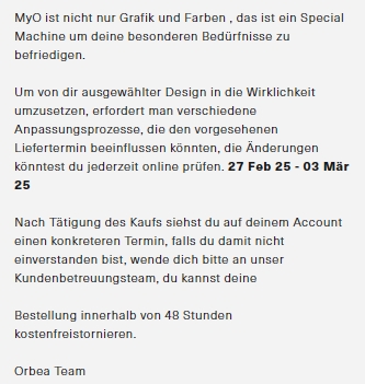

Kann jemand etwas zu den aktuellen Lieferzeiten der myo Räder sagen?
Auf der Hestellerseite, nach dem Abschließen des Konfigurationsvorgang, wird die Lieferzeit angezeigt.

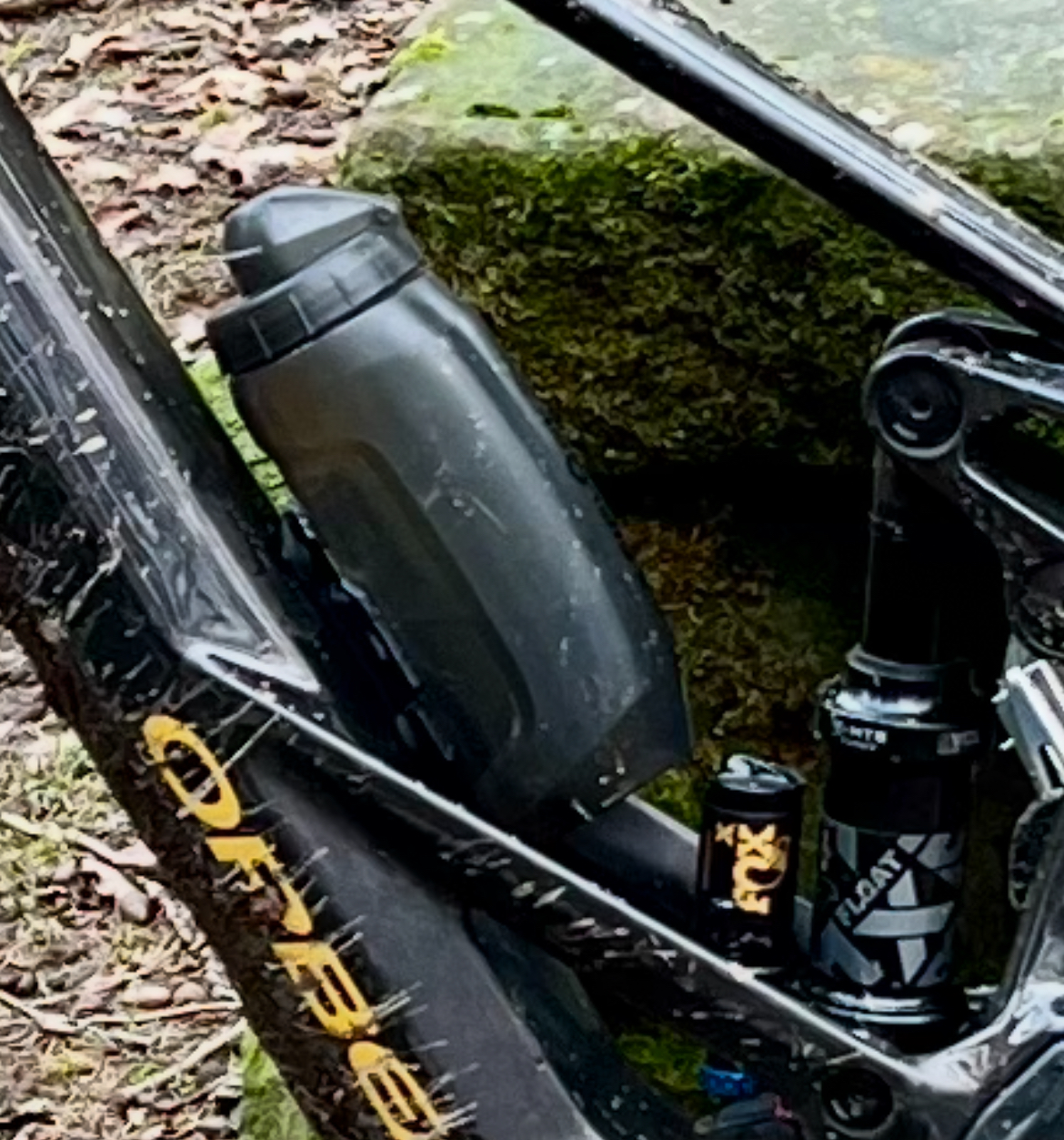

Ich habe nun seit gestern mein Wild.
Und direkt eine erste Frage:
Ich habe auf meinem anderen Bike eine Fidlock Twist Flasche.
Da mir das System gut gefällt habe ich es auch ans Wild geschraubt.
Das Problem ist nun, dass man die Flasche zwischen den zwei Stegen nicht ausreichend drehen kann.
Hat das schonmal jemand mit so einer Adapter Platte gelöst um die Flasche hoch zu schieben?
Oder soll ich mir lieber einen anderen Halter und andere Flasche kaufen?
