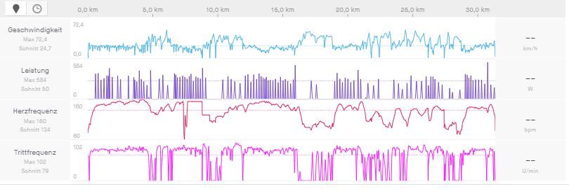

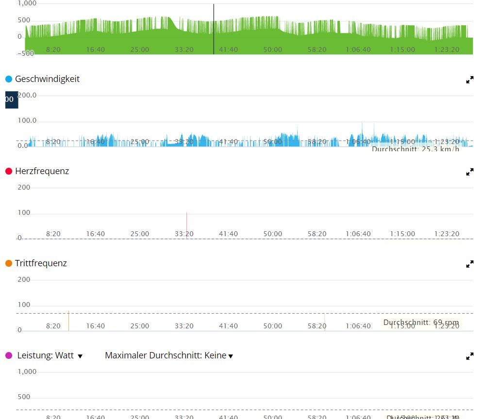

Kann mir jmd bestätigen, ob man auch per Nyon erfasste Daten (Eigenleistung / Trittfreq. interessieren mich vornehmlich) nach Strava sowie Garmin Connect exportieren kann?
D.h. Datentransfer Nyon ==> ebike-connect ==> TCX ==> Garmin / Strava
bzw. letzteres über den Strava-Export-Button
Hintergrund:
Bei mir funktioniert es leider nicht - die Daten sind sowohl in Strava als auch Garmin Connect teilweise unbrauchbar.
Garmin:
Nahezu alles Datensätze unplausibel
Strava:
Mit Ausnahme der Eigenleistung (Lücken) scheint alles soweit iO
Sporttracks mobi:
soweit plausibel

wichtig ist es,die Daten Sätze einzeln als tcx zu exportierten.
Man kann ja auch bei bosch einen kompletten Tag exportieren. wenn es da mehrere Touren in der tcx gibt, sind das wohl Segmente.
das mag garmin gar nicht und zeigt dann nur Schrott an.
Habe es gerade nochmal ausprobiert.
D.h. im ebike-connect gezielt Aktivitäten (nicht Tage) markiert und als TCX exportiert.
Leider nach wie vor fehlerhaft.
Ergebnis bei Strava
Leistungsdaten total zerschossen (im eBike-connect sowohl Sporttracks plausibel) - Rest passt, augenscheinlich
Und so schauts bei Garmin Connect grob aus (hier ist eigentlich jeder der Kanäle nicht zu gebrauchen)
