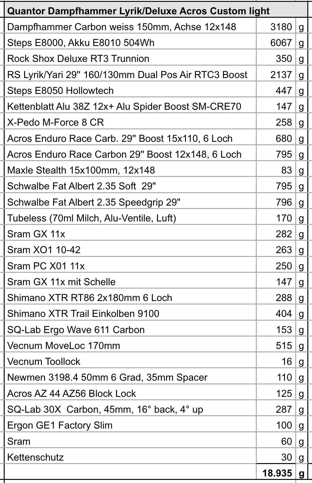

Die Gewichte von Antrieb und Rahmen sollten jetzt realistisch sein. Ich hoffe immer noch auf eine 18 vor dem Komma :cool:.

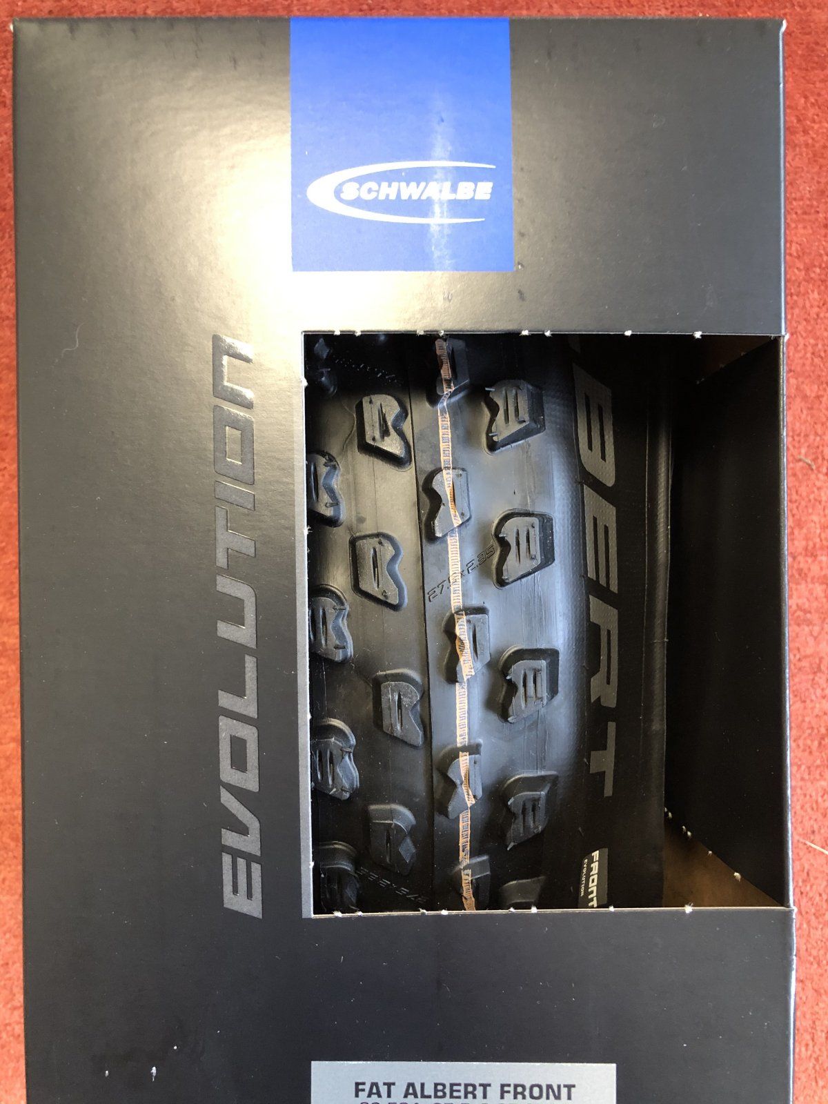

Die Fat Albert Reifen werden ausgewogen. Später kann ich immer noch auf Magic Mary umsteigen.

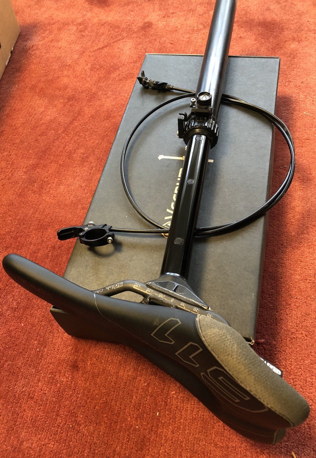

Eine extrem leichte Vecnum Sattelstütze mit 170mm Hub. Nur 515 g mit Kabel und Hebel.
Genau das Richtige für einen leichten Aufbau.
Leichter bei gleicher Funktion geht es kaum. Oder kennt ihr was?

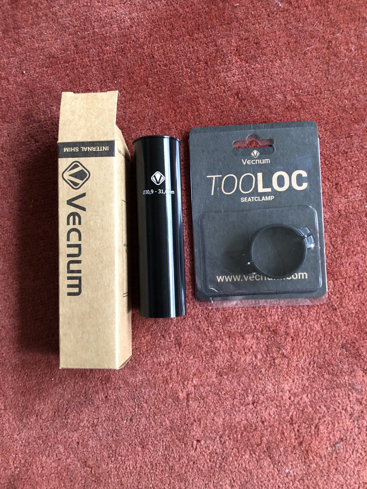

Leider brauchen wir eine Adapterhülse, macht 9g mehr. Als Sattelspanner nehme ich eine Vecnum TooLoc mit Titanschrauben (16g). Wiegt minimal mehr, als eine Tune Spanner dafür knarzt nichts.

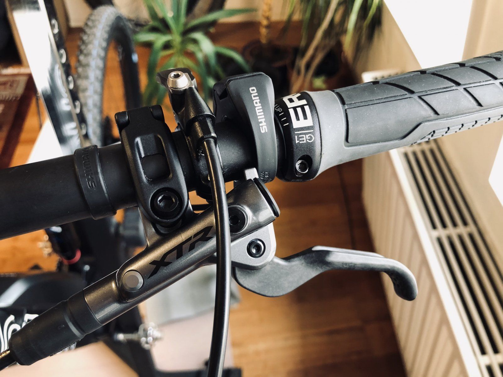

Ergongriffe GE1 mit 100g und eine Tachohalterung mit Sensoren für den vorhandenen Sigma ROX11.
Ich empfinde die Ergongriffe als sehr griffig, bei guter Dämpfung. Seitdem die Klemmung nach innen gewandert ist, ist das Gewicht etwas besser geworden.

...wenn Du fertig bist, würde mich mal interessieren, was Du insgesamt bezahlt hast, wieviel das Rad fahrfertig wiegt, und wie es dann in Relation zu den Quantor serienbikes steht. Ein klasse Ansatz, den Du da verfolgst.
Klar, nächste Woche sollte es soweit sein.
Du kannst bei Quantor auf alle Fälle einen individuellen Aufbau verhandeln.
Mein Leichtbau-Credo ist, dass man bei jedem einzelnen Teil immer das leichteste bei gleicher Funktion nimmt, bei einem gleichzeitig einigermaßen erträglichen Gewichts-Preis-Verhältnis. Und das aber konsequent!
Deshalb ist bei mir z. B. eine Sram GX Schaltung dran, denn eine XO1 bringt nur 20-30g Gewichtsverlust bei gleichzeitig mehren hundert Euro mehr.
Deshalb ist mein Aufbau pro Euro leichter als die vorkonfigurierten Quantors.
Die haben dann halt eine komplette XTR Gruppe mit elektrischem Schaltwerk :). Das bringt tatsächlich noch mal >100 g, macht es aber dann echt teuer.

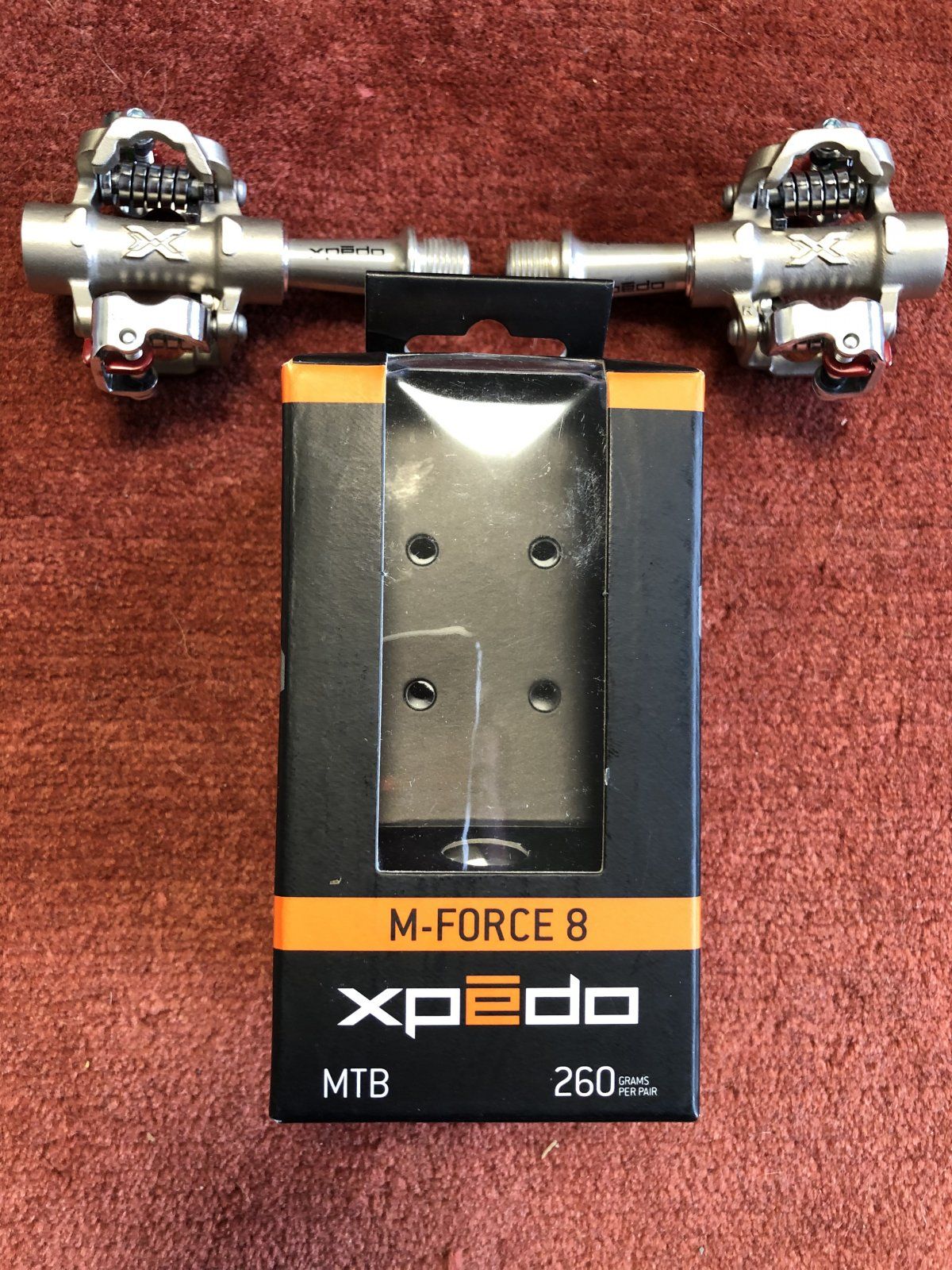

Die leichtesten Klickpedle, die ordentlich funktionieren sind die X-Pedo M-Force 8 mit Cromoly-Achse. Gewogen 258g.
Mit abgenudelten Shimano-Cleats geht das Ein- und Ausklicken am besten.

Bleibt noch Schwalbe. Beim Fat Albert ist der Dreiklang aus Breite, Gewicht und Grip am besten ausoptimiert (ca. 800g). Doch auch der Hans Dampf und die Magic Mary beherrschen den Dreiklang mit mehr Ausprägung Richtung Grip, immer mit der SnakeSkin Karkasse. Bei mir sind übrigens bei keinem der drei Reifen Stollen vorzeitig ausgefallen. Ich glaube das ist eine Frage der Fahrtechnik. Bei mir passt es.

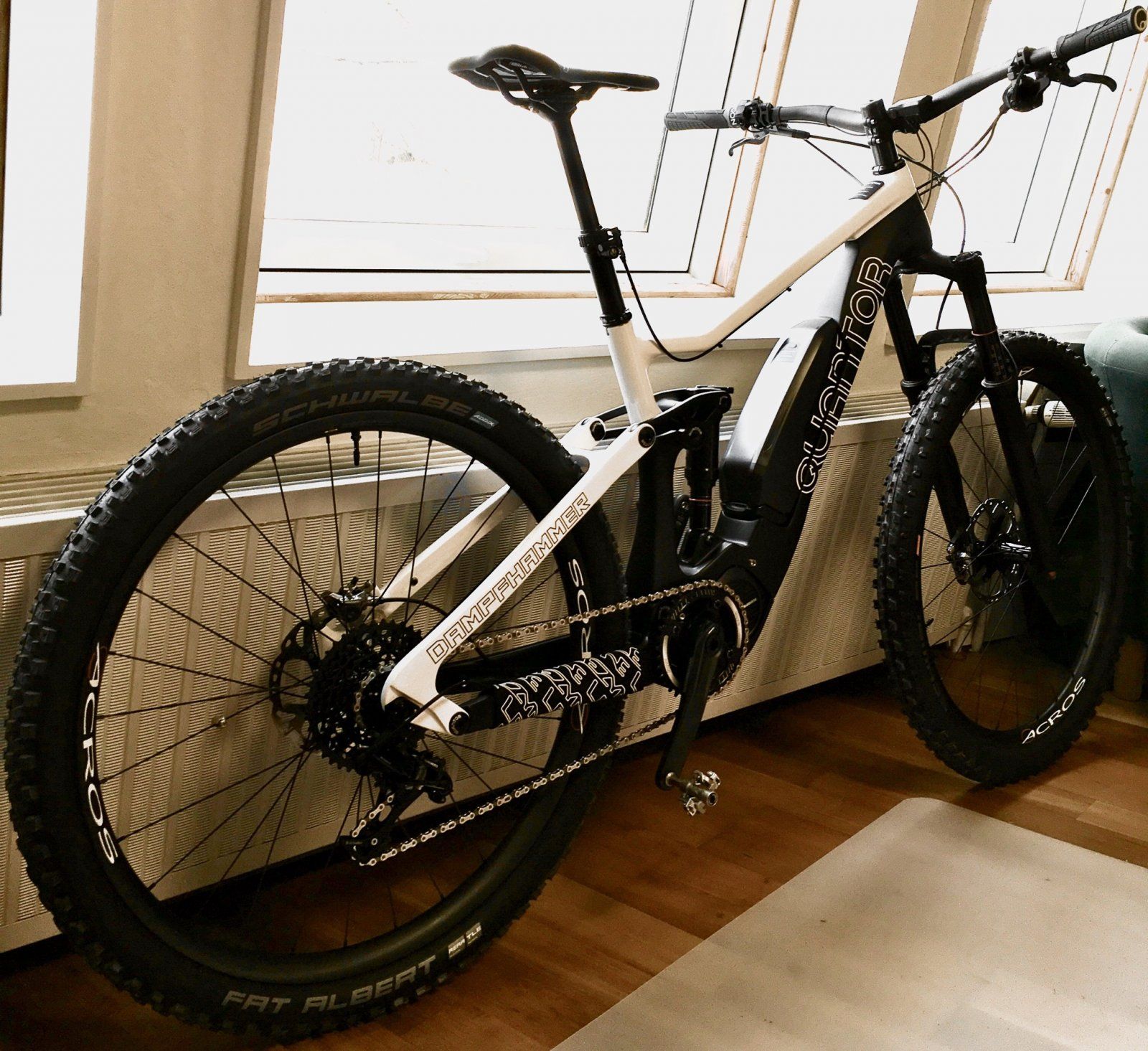

Mein Bike ist da ?. Hübsch, oder? Soviel Carbon hatte ich noch nie.
Quantor hat das Bike sauber aufgebaut. Sehr gute Arbeit!
Der weiße Lack oben und das schwarze Basislayout ergeben einen schönen Konrast.

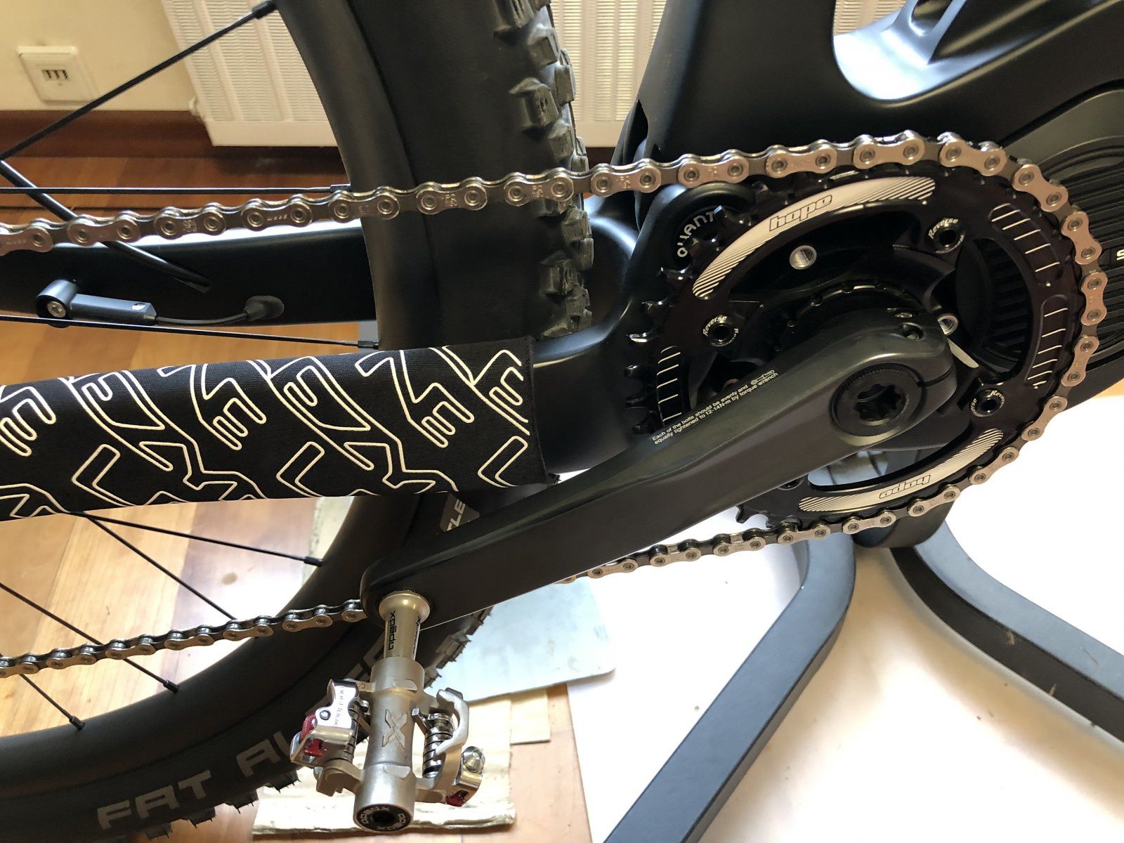

Shimano Hollow Tec Kurbeln mit leichtem Hope Kettenblatt.

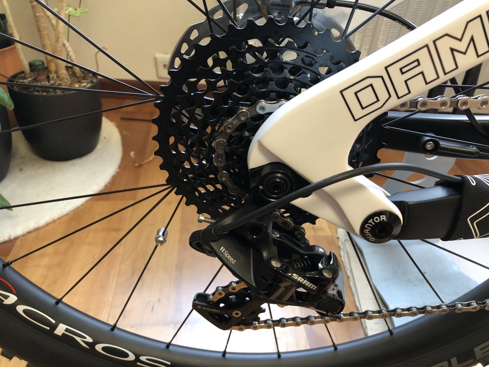

Sram GX-Schaltung 11x mit ultraleichter XO1 Kassette (10-42; 268g)
XTR-Bremsen, ein Hauch von nichts, tolle Carbonhebel und auch noch guter Bremsleistung.
So, ich komme gerade von der ersten Geländefahrt zurück.
Geniales Teil! Nachdem ich den Luftdruck in Gabel und Dämpfer deutlich gesenkt habe, lief es super komfortabel, mit viel Grip und klasse Kontrolle.
Da ich ja direkt von einem nicht motorisierten MTB gewechselt bin, würde ich sagen, noch leichter wäre noch besser :). Wer behauptet man würde das höhere Gewicht eine E-MTBs nicht spüren, der ist seeeehr unsensibel ;).
Bergauf probiere ich gerade so meine ganzen Fahrmodi durch, als mich ein E-Biker mit viel Dampf überholt. Also schalte ich in den Boost-Modus und fahr mit ihm mit 25km/h den steilen Schotterweg hoch. Mit einem Specialized Levo SL ginge das jedenfalls nicht.
Summa summarum: Exzellentes Bike und leichter ist geiler!

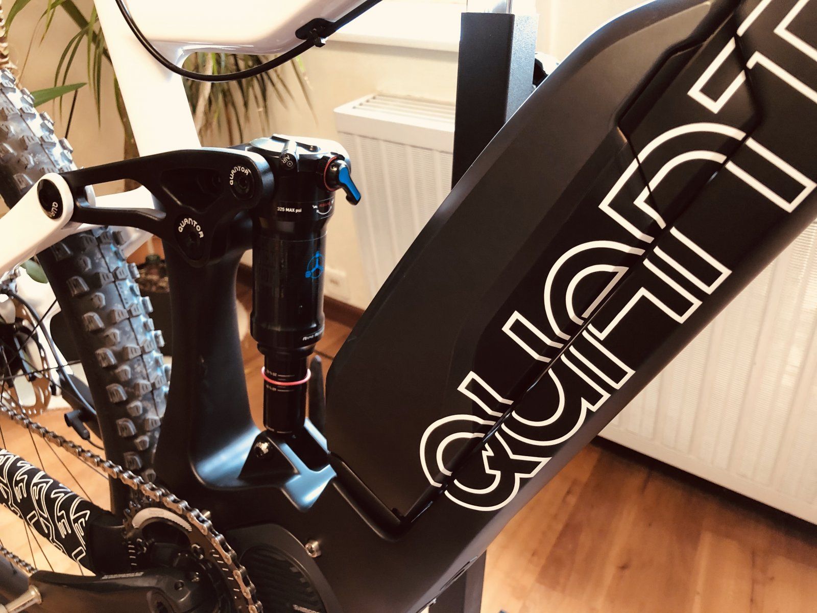

Hier noch ein Detailbild der sauberen Dämpferaufnahme, vor der Ausfahrt, jetzt ist alles schlammigo_O.

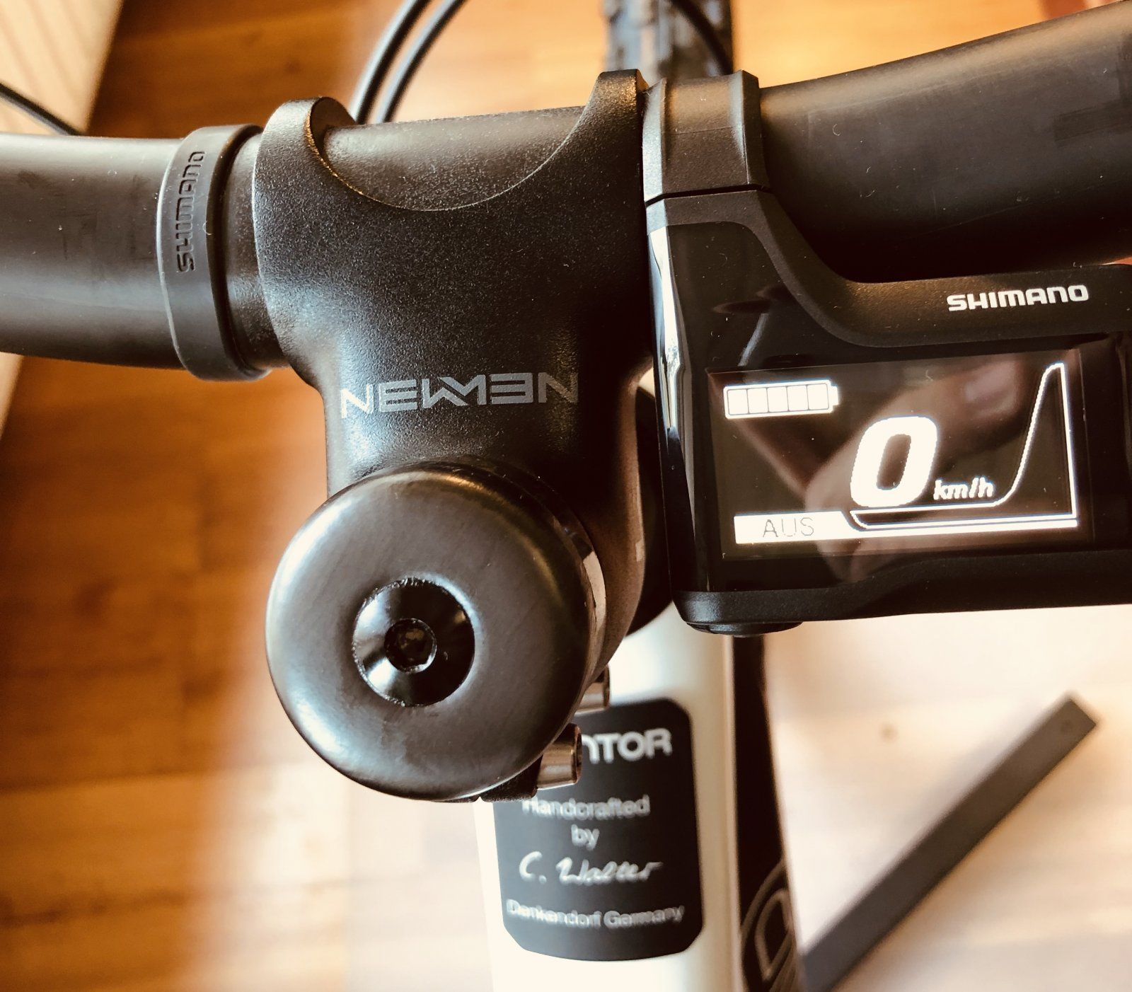

Newmen Vorbau mit Titanschrauben, CarbonLenker von SQ-Lab.
