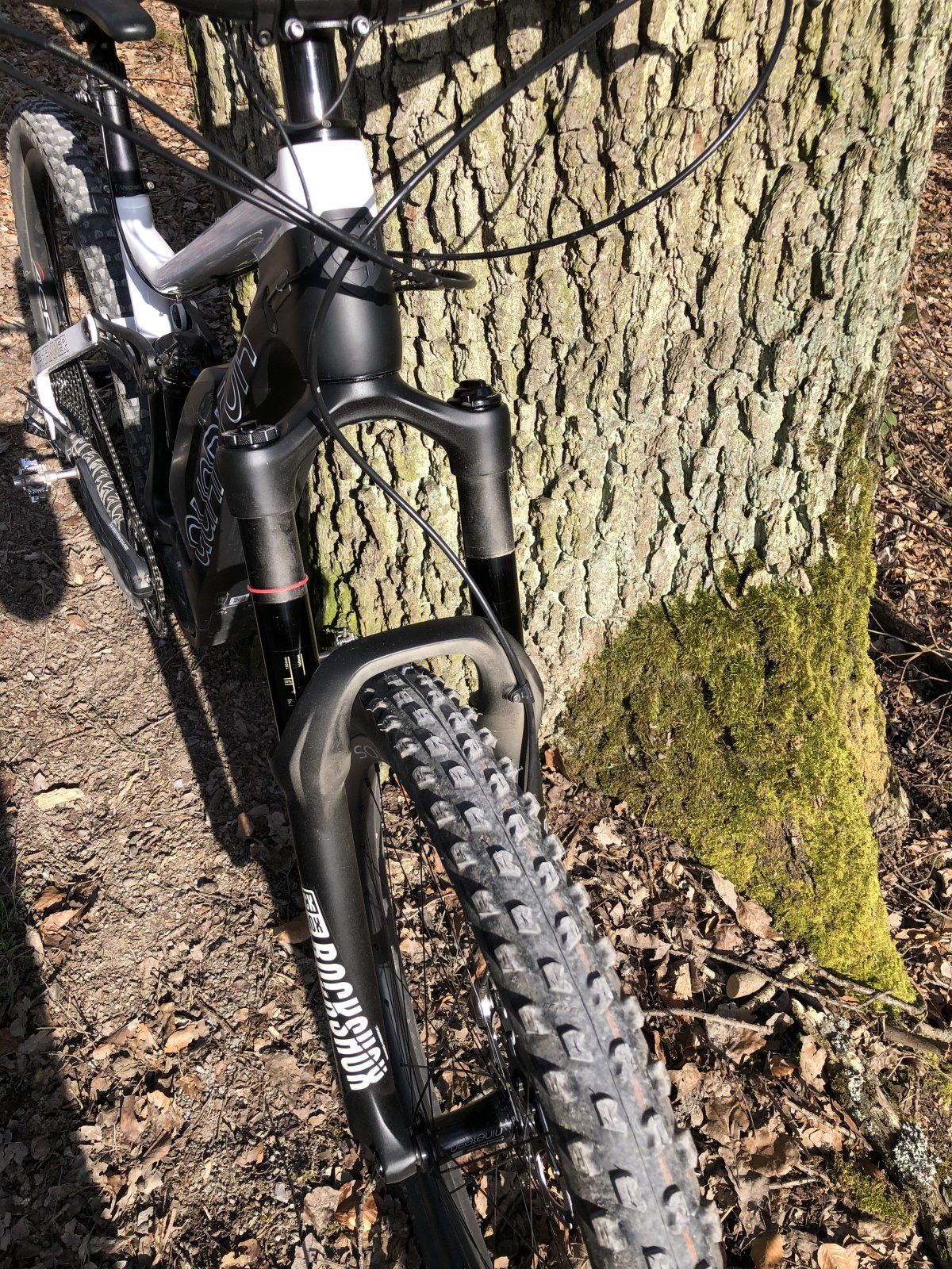

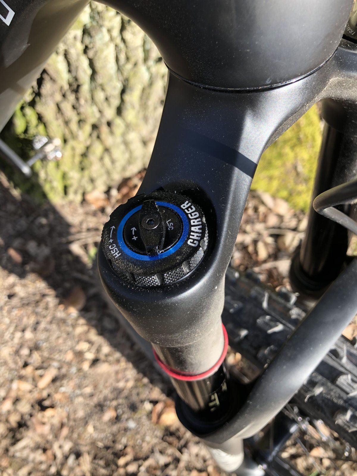

Endlich ist meine richtige Gabel von Rock Shox gekommen und im Quantor verbaut. Jetzt mit Dual Position Air, Charger 2.1 und 160mm statt bisher bei der Leihgabel Debon Air, Motion Control und 150mm.
Heute dann die erste Testfahrt:
Ich weiß nicht was genau den Unterschied macht, aber die neue Gabel ist wesentlich besser. Fluffiges Ansprechen, besseres Ausnutzen des Federwegs, sehr gute Dämpfung. Die Gabelabsenkung funktioniert super und ist ein echtes Plus.
So hatte ich mir das eigentlich erwartet.

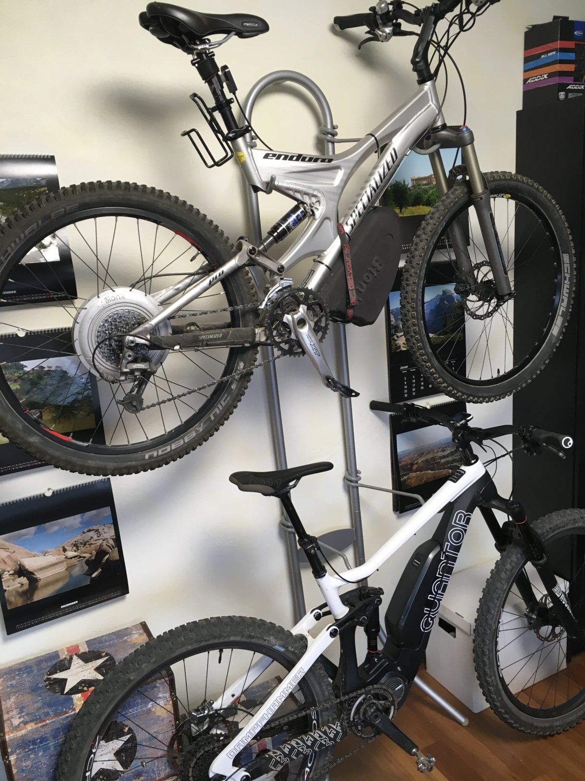

Treffen der Generationen:
Ein umgebautes Specialized Enduro mit BionX-Antrieb von 2011 und der Quantor Dampfhammer von 2020. 2011 gab es noch keinen Bosch Mittelmotor etc.!
Meine Frau fährt ab und zu noch das alte Specialized auf Schotterwegen. Der BionX ist nach wie vor ein klasse Antrieb. Absolut geräuschlos!
