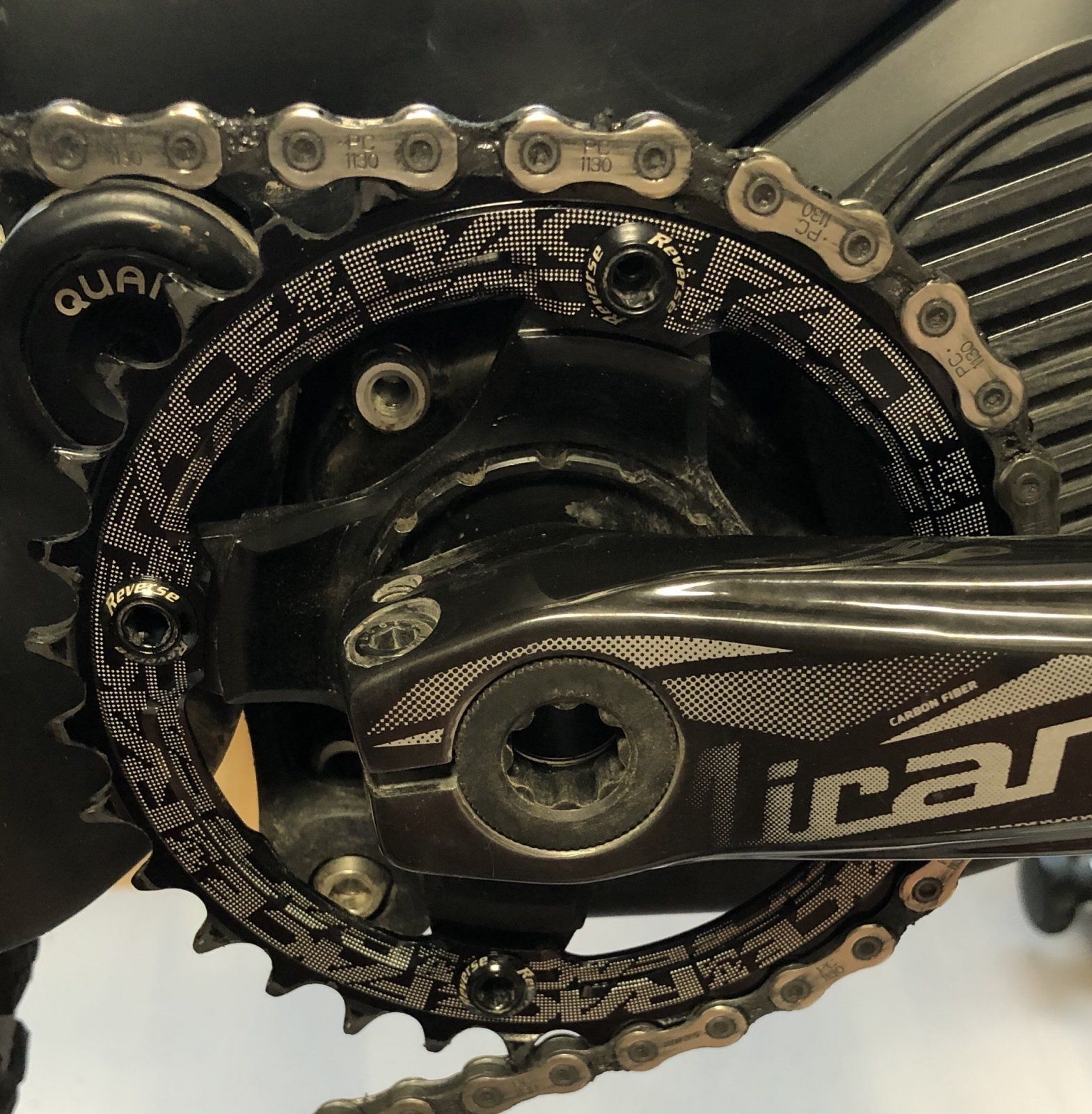

So, heute ist ein neues schickes Race Face Kettenblatt mit 32Z gekommen.
Damit kann ich am Berg jetzt mit meinem unmotorisierten Kumpel entsprechend langsam hochfahren.
Mit dem original 38Z Blatt konnte man nur schnell bergauf fahren ;).
Und noch 30g plus 5g für ein gekürztes Kettenglied gespart.
Ist ja alles super, aber Deine Kettenglieder sind nicht ausgerichtet: Einmal "PC" oben, einmal unten - das kann doch nicht wirklich funktionieren - oder? ;)

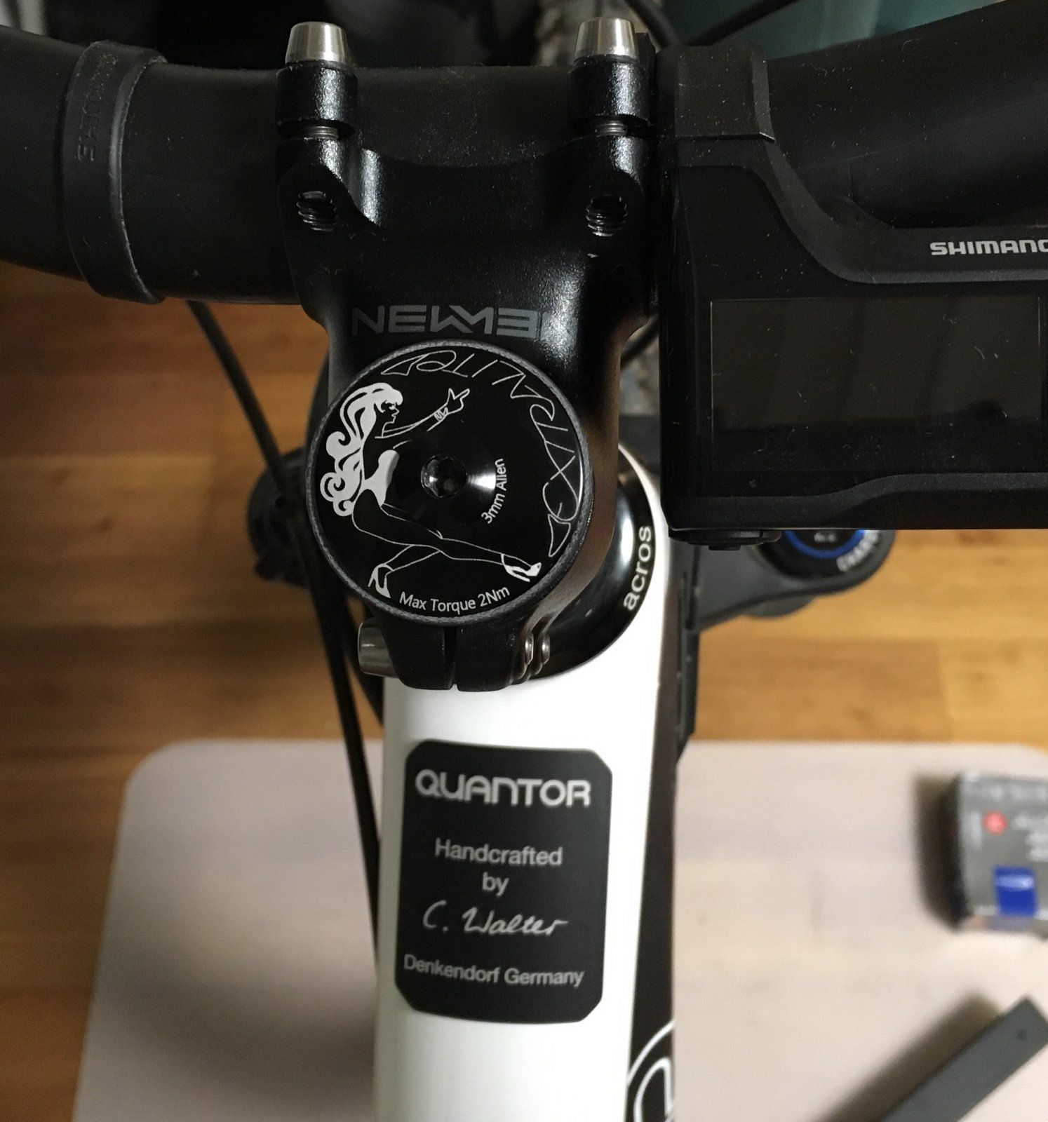

Wie ist die Kappe so. Hatte mir auch überlegt die aufn vorbau drauf zuschrauben. Reichen die 2NM um den Steuersatz gut einzustellen?
Das ist kompliziert. Ich habe eine stabilere Schraube verwendet, damit sollten auch mehr als 3 Nm gehen.
Die Originalschraube ist eine hohlgebohrte Aluschraube, damit eher nicht. Man braucht fürs Montieren einen T15 mit Stiel, da der Torx im unteren Gewinde steckt.
Du stellst den Steuersatz mit einer stabilen Aheadkappe/Schraube ein, montierst den Vorbau und tauscht dann den Aheaddeckel zurück.

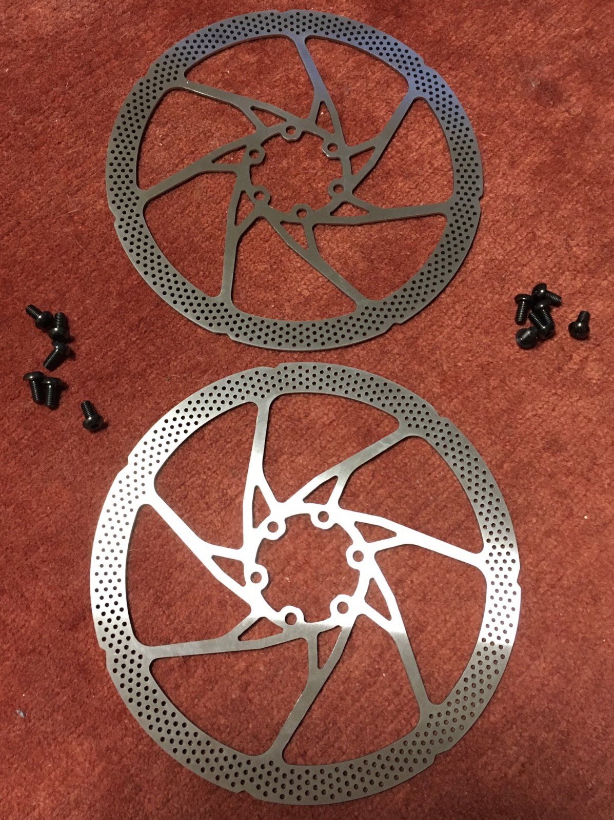

Olala, zwei individuell angefertigte Bremsscheiben von BrakeSTUFF mit Titanschrauben. Mit vielen kleinen Bohrungen und um 30% erhöhter Kühl- und Reibfläche. Dadurch sind die Scheiben thermisch viel stabiler. Eine 180mm Scheibe ist damit so standfest wie eine 200mm. Und das Beste: Nur 126g das Stück plus 8g für 6x Schrauben! Geiles Zeug.
Übrigens der Verschleiß der Scheibe und der Bremsbeläge ist ebenfalls niedriger.
Intend hat das Design erfunden und hier gibt es sogar einige Temperaturmessungen:
https://www.intend-bc.com/tech/rotors/
Die neuen BrakeSTUFF Scheiben sind montiert und wurden bei einer großen Runde (1500Hm) im Schwangau getestet. Die Bremskraft ist etwas höher, das Bremsgefühl satter, thermisch waren die Scheiben absolut im grünen Bereich.
Ein leichtes Quietschen muss ich der Bremsanlage allerdings noch abgewöhnen. Da hatte ich noch keine Rechte Muse bisher.

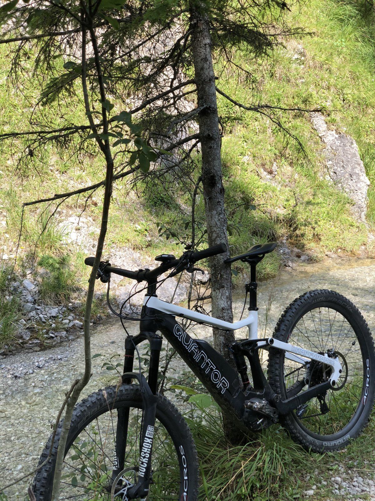

Meine Frau ist das Quantor jetzt einige Male im Gebirge gefahren und findet es sehr angenehm.
Ich überlege deshalb das Quantor meiner Frau zu geben, und für mich ein Nox Helium mit Fazua-Antrieb zu nehmen. Einige Leichtteile/Teile könnte man ja hin und her tauschen. Dann könnte ich u.a. meine Frau auf einfache Trails mitnehmen. Das ist aber nur ein Teil der Überlegung.

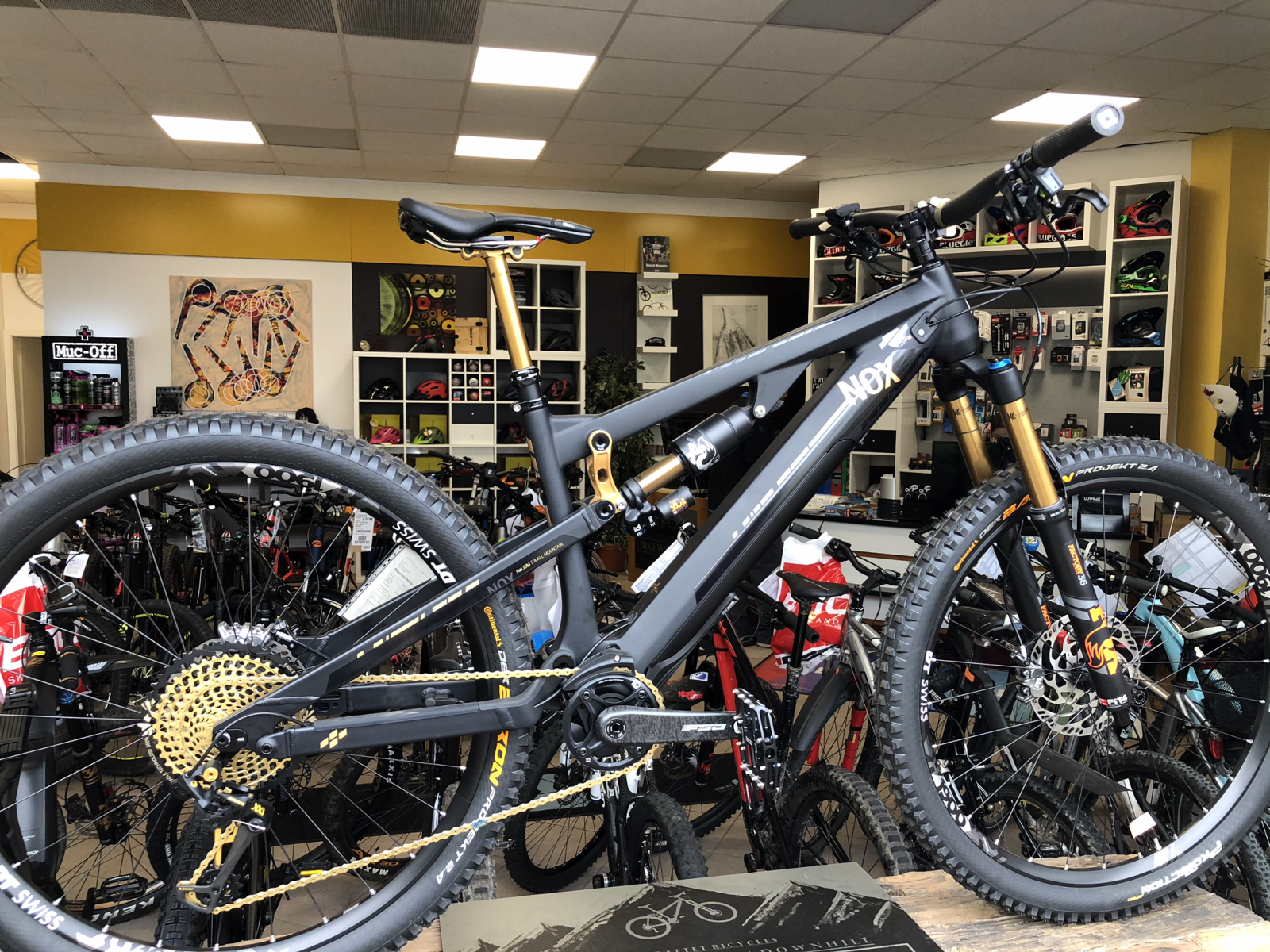

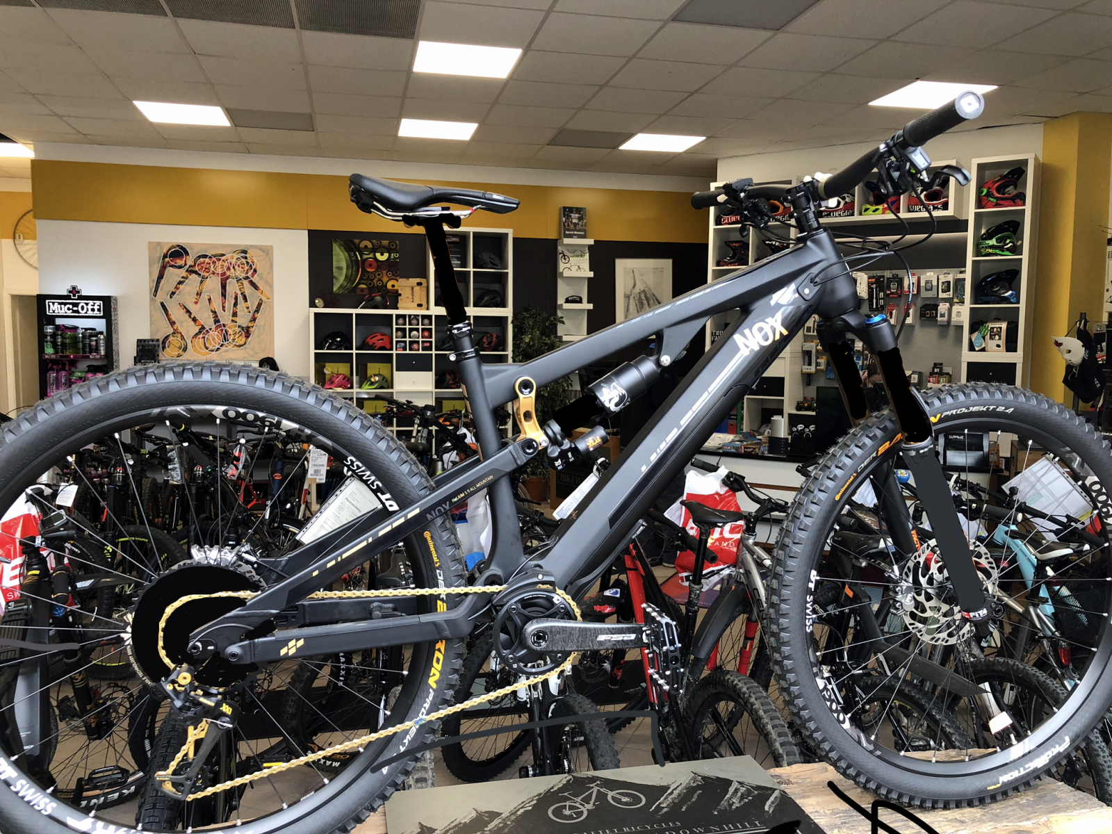

Was meint ihr? In matt schwarz sieht es schon geil aus. Beim Händler steht ein Nox Helium 5.9 im Fenster.
Ich mag kein Gold, aber wenn es Dir gefällt dann nur noch die orangen Gabel-Decals tauschen.
Ich würde die günstigere Expert Ausstattung in schwarz nehmen. Da ist dann eine Rock Shox Zeb in schwarz drin. In die Zeb würde ich DPA und Charger 2.1 Dämpfer nachrüsten. Die Sattelstütze wäre dann ebenfalls schwarz.

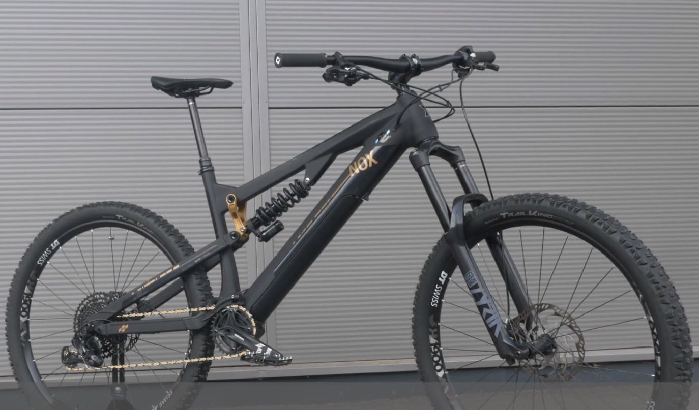

Also ungefähr siehe unten (retuschiert). Probefahrt steht ebenfalls noch aus.
So, jetzt habe ich eine Teileliste ausgearbeitet für das Nox Helium Projekt (180mm, sub 18kg). Probefahrt beim Händler ist für Dienstag angesetzt.
