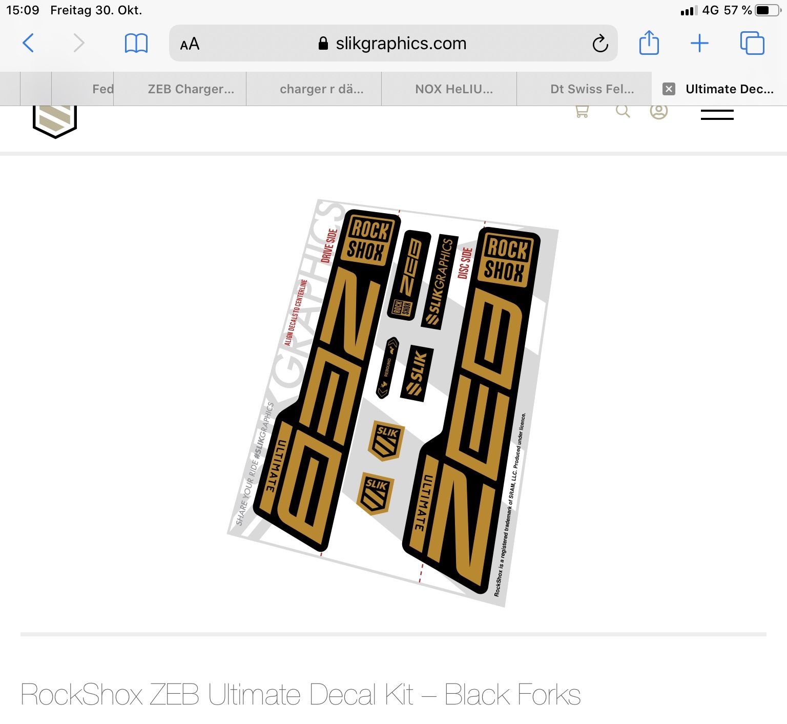

Bei den Fotos vom Mullet Aufbau sind zwei unterschiedliche Felgen drin. Wie willst du das optisch in den Griff bekommen?
Ich wohne am Hang😉. Da gibt es zwei irre Treppenwege, sogar mit Kurven 🤣.
Ja entweder ich bekomme ein passendes Hinterrad, was aber eher unwahrscheinlich ist. Oder der Aufdruck kommt mit Aceton runter und keine, oder passende Aufkleber drauf.

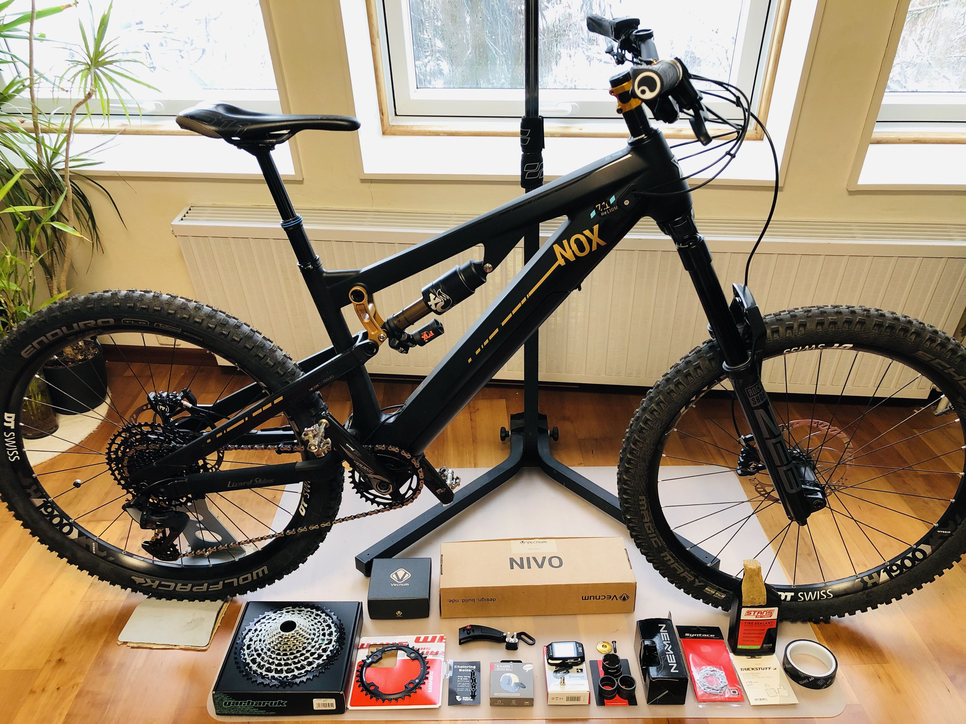

So, wieder mal ein kurzes Update von mir. Alle Teile sind angekommen, ein kleiner Teil ist verbaut. Der größere Teil allerdings wartet auf den Einbau. Leider hatte ich mir die Hand verstaucht, so dass im Moment leider nichts geht😪.
Bzgl. eines Hinterrads für den Mulletaufbau wird es schwierig. Acros verkauft keine einzelnen Räder😤.

Die Carbon Spacer sind ja krass. Dünne Wandstärke mit Führungsstegen!

Die Carbon Spacer mit Innenprofil fand ich auch super. Super leicht.
