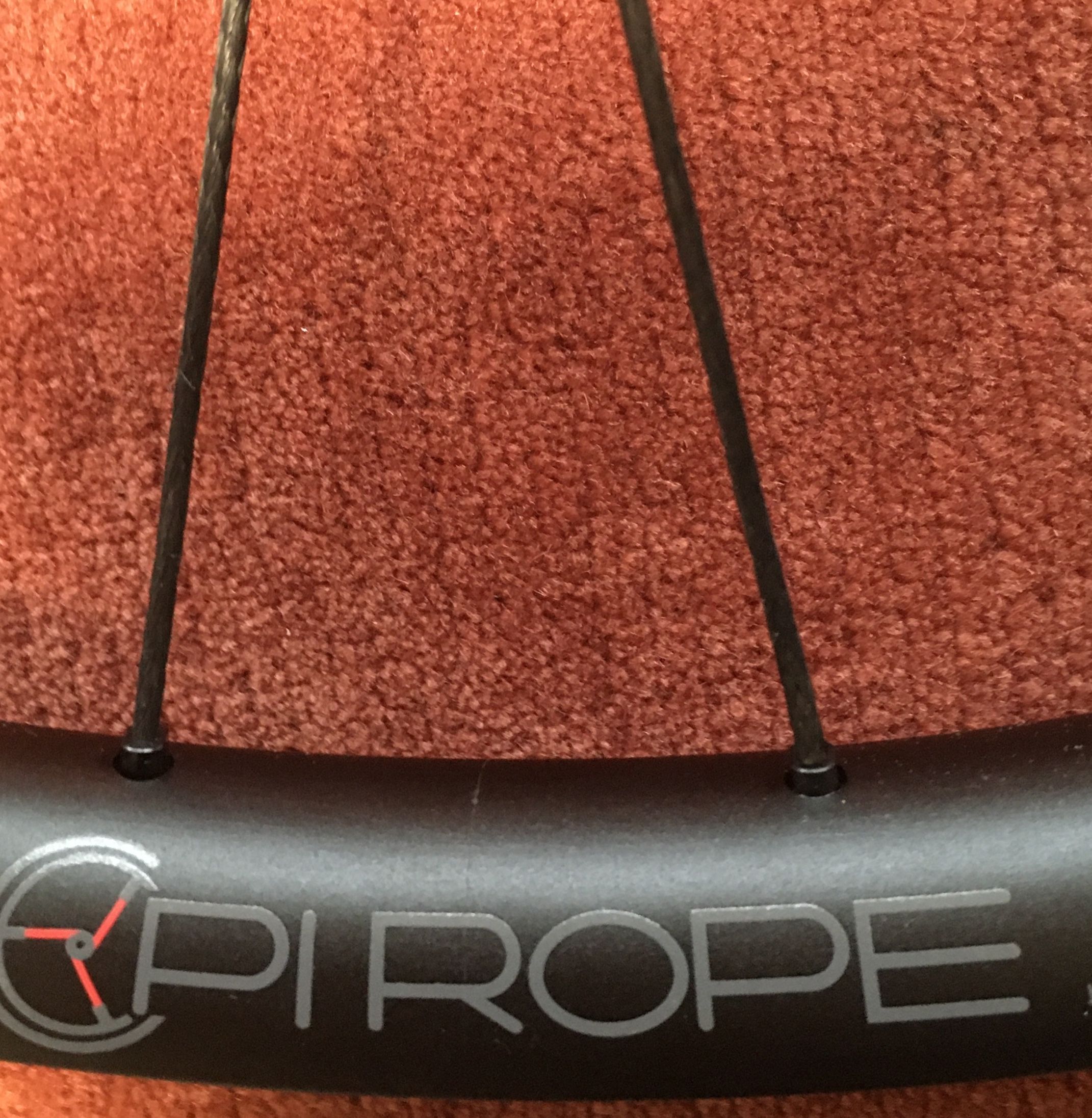

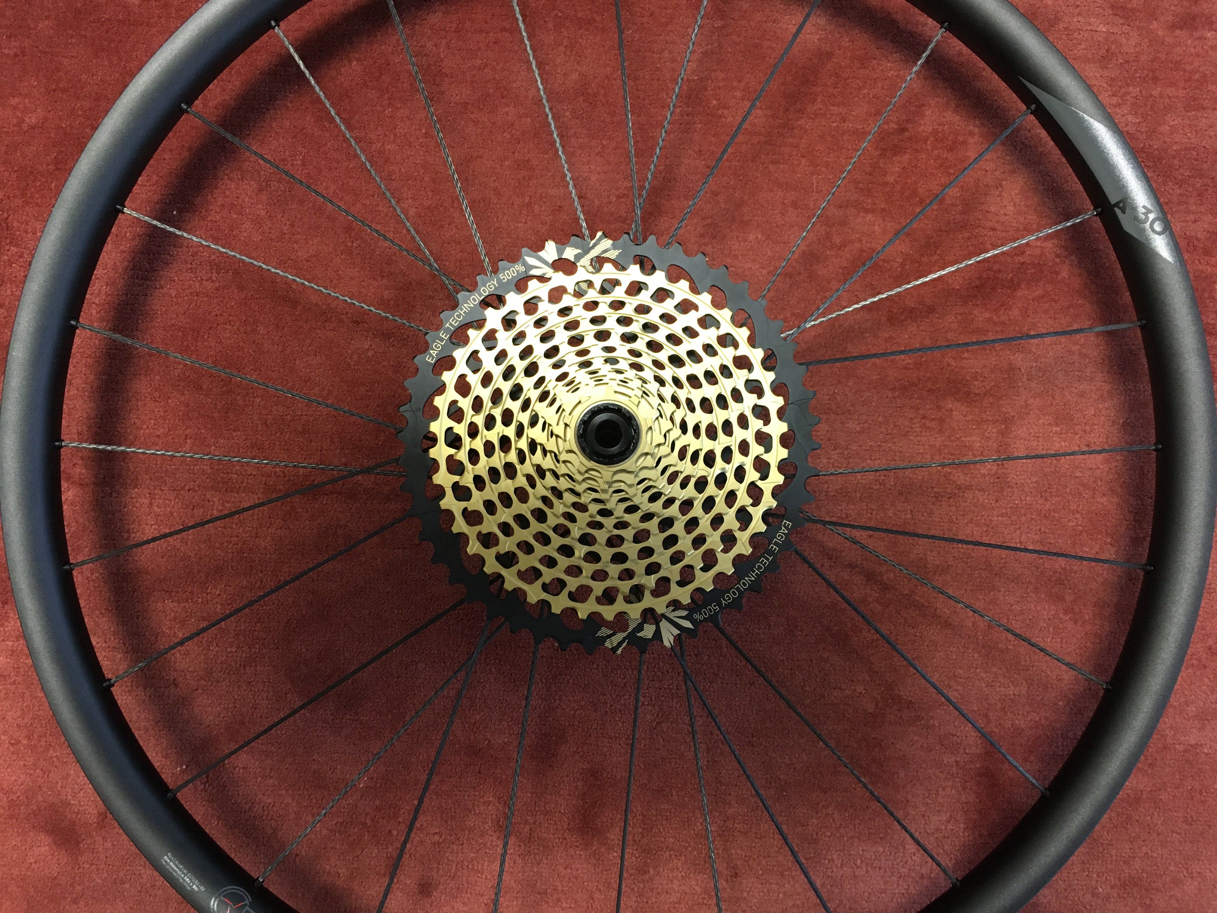

Was ich ganz spannend finde sind die PI Rope Laufradsätze. Die kombinieren Newmen-Aluminium-Felgen mit Vectran-Seil-Speichen und erreichen damit das Gewicht von Carbonlaufrädern. Ziemlich cool :cool:.Anhang anzeigen 21582Anhang anzeigen 21583

Die Pi Rope Laufradsätze sind leider ähnlich teuer wie die „günstigen“ mit Carbonfelgen. Also leider sehr teuer😳. Solche Anschaffungen sind halt die Gucci/Prada-Taschen des Mannes💰.

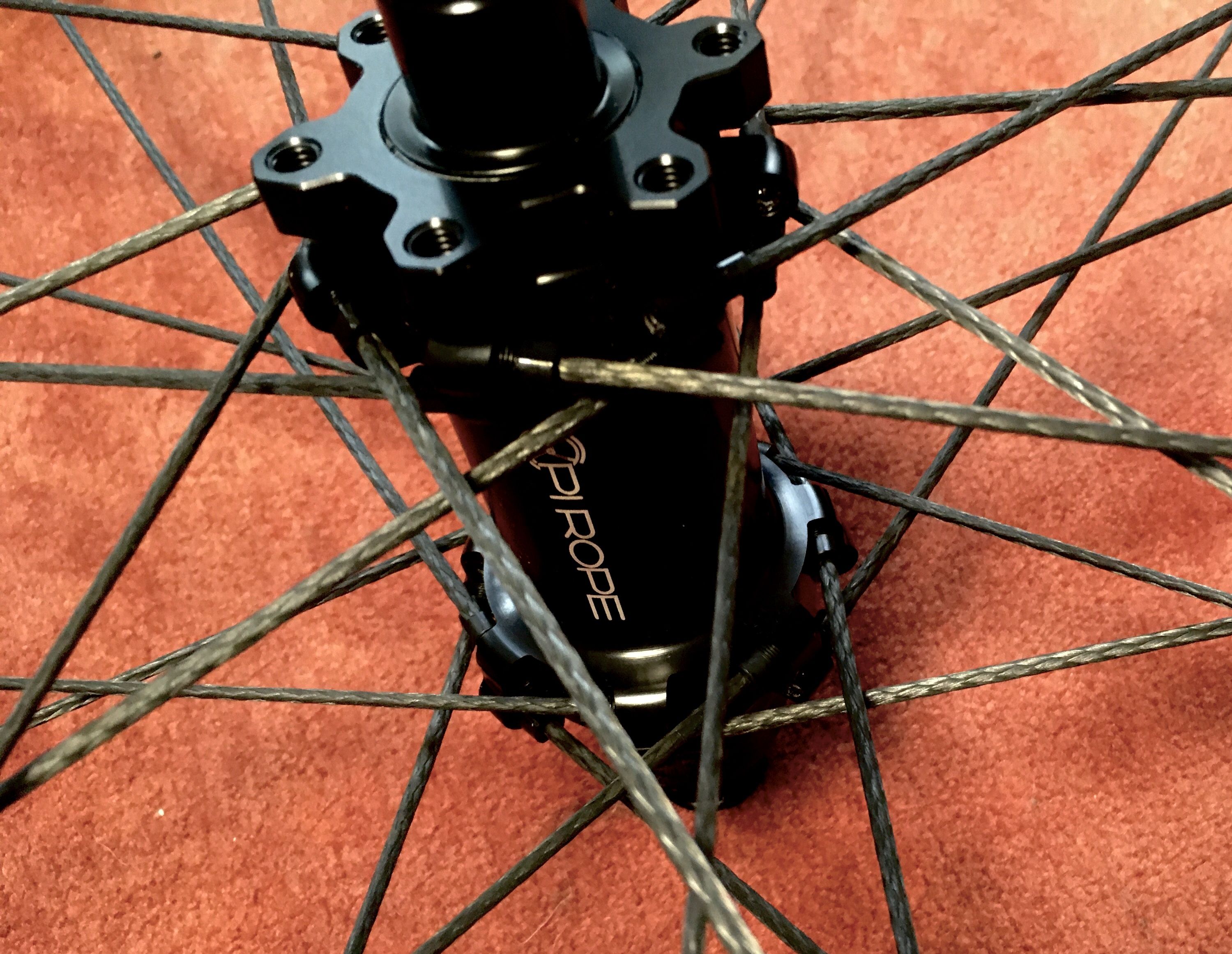

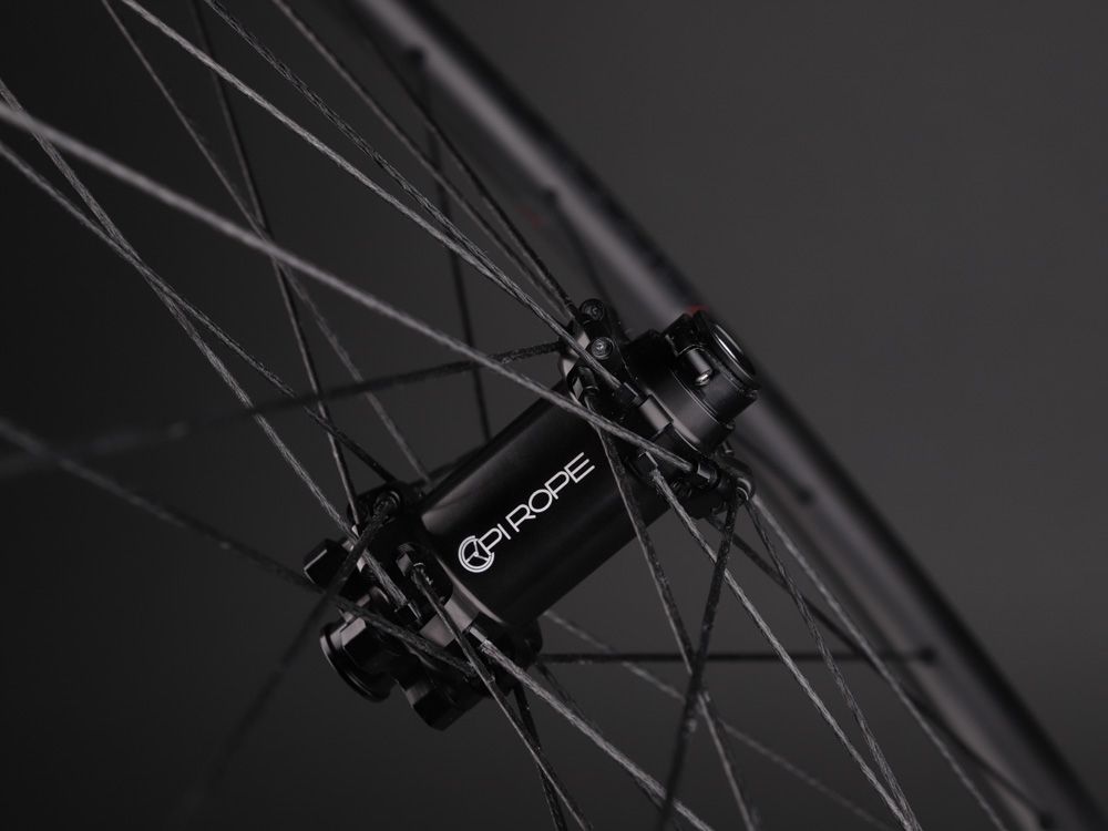

Die Pi Rope Laufradsätze mit Seilspeichen sind ja echt spannend.

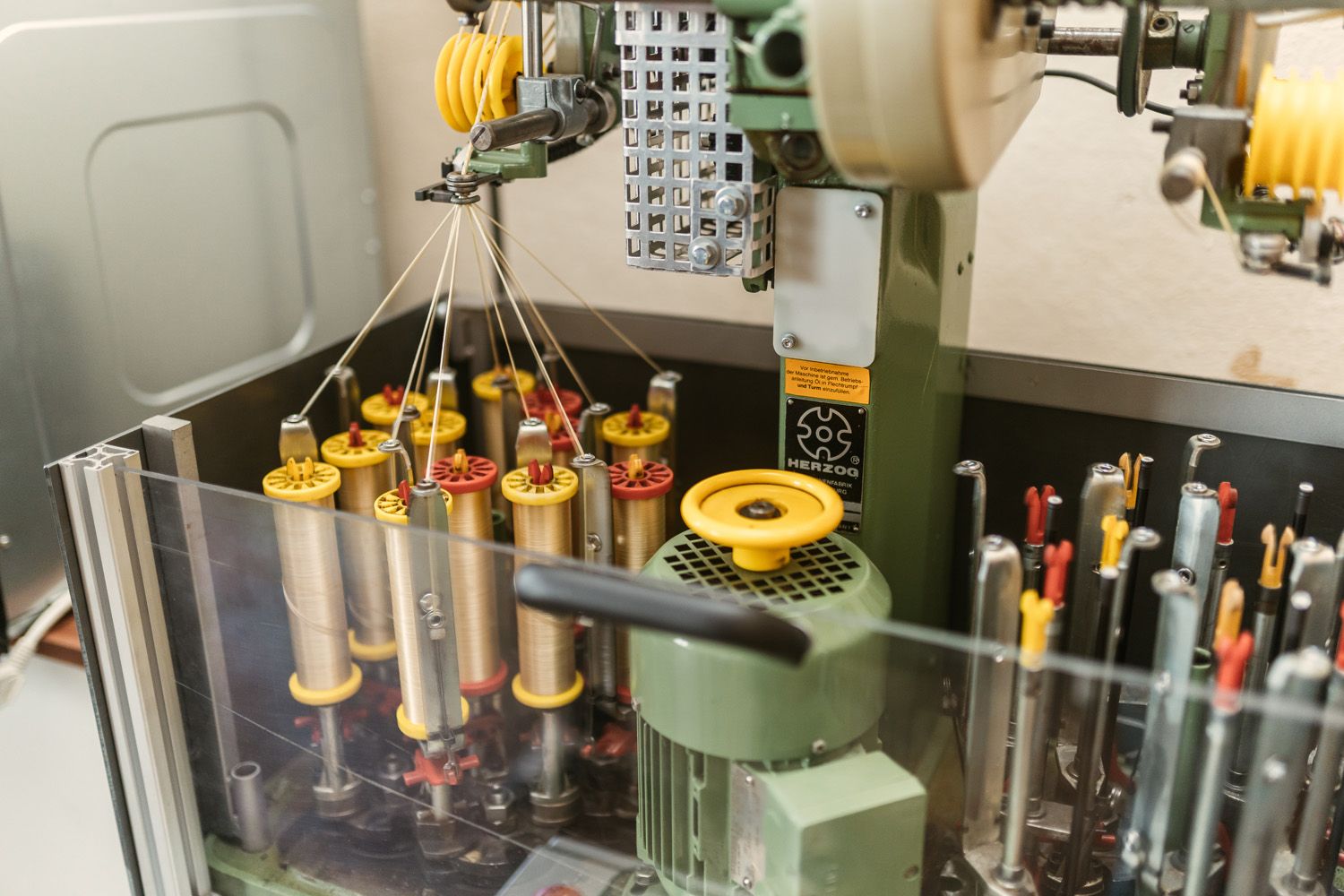

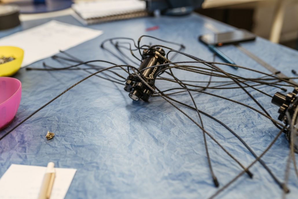

Hier der Link zu einem klasse Interview. Die Firma gibt es erst seit 2 Jahren. Eine kleine Bikekomponenten-Schmiede aus Chemnitz.
https://thebikeblog.de/2020/02/14/hausbesuch-bei-pi-rope/
Die Seilspeichen werde aus einzelnen Vectran-Garnen gesponnen!! Echt cool.
Sieht ja fast schon gruselig aus :)
Und die Speichen gibt es auch in schwarz, rot, blau, grün, orange, naturfarben. Sehr schön.

Ich habe mit dem Pi Rope Chef Ingo per Mail ein paar Fragen diskutiert.
Die Fade-Naben, die ja von Newmen zugeliefert werden, sind eine etwas leichtere Variante und nicht für E-Bikes freigegeben. D.h. Garantie gibt es hier nicht. Da im Nox ja nur der sanfte FAZUA Antrieb drin ist, erwarte ich keine Probleme.
Nichtsdestotrotz sind die Laufräder von Pi Rope mit der Newmen SL A30 Felge sehr robust und freigeben für Bikes mit 180mm Federweg, Sprünge bis zu 1m und gelegentliche Bikeparkbesuche. Die Seilspeichen sind laut Ingo seeehr stabil.
Ich habe jetzt ein 27“ Hinterrad mit schwarzen Speichen bestellt mit der Option auf entweder ein 27“ oder 29“ Vorderrad. Das teste ich in Ruhe aus und lasse das Vorderrad dann in ein bis zwei Monaten nachliefern.

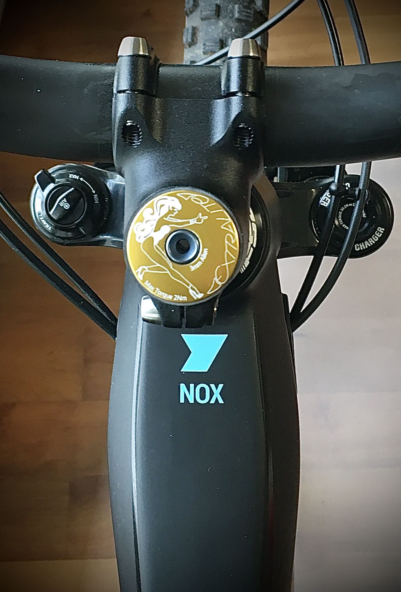

So, der Umbau des Nox Helium Enduro 180mm ist zum Großteil erledigt. Aktuell zunächst als Mulet-Variante. Einige Details sind noch in Arbeit, wie z.B die goldenen Decals an der Gabel.
Einige Impressionen:
SQlab Carbonlenker mit Newmen Vorbau (Titanschrauben) und einer goldenen Ahead-Kappe. Die Rock Shox Zeb mit 180mm und 3cm Federwegsabsenkung.

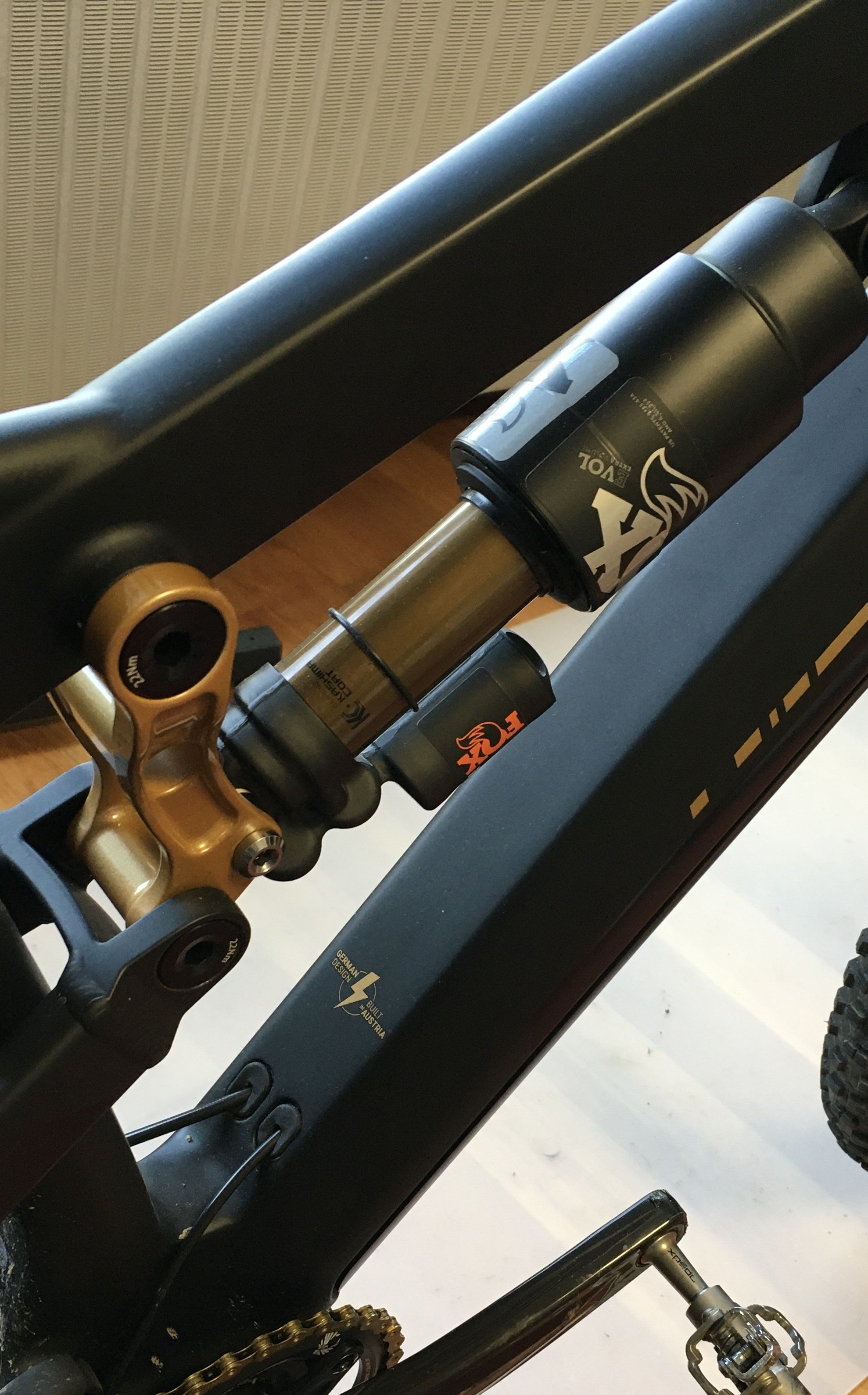

Der angeblich beste Luftdämpfer der Welt, ein Fox X2 Kashima mit Anlenkung. Der Hinterbau gibt ebenfalls 180mm Federweg frei.

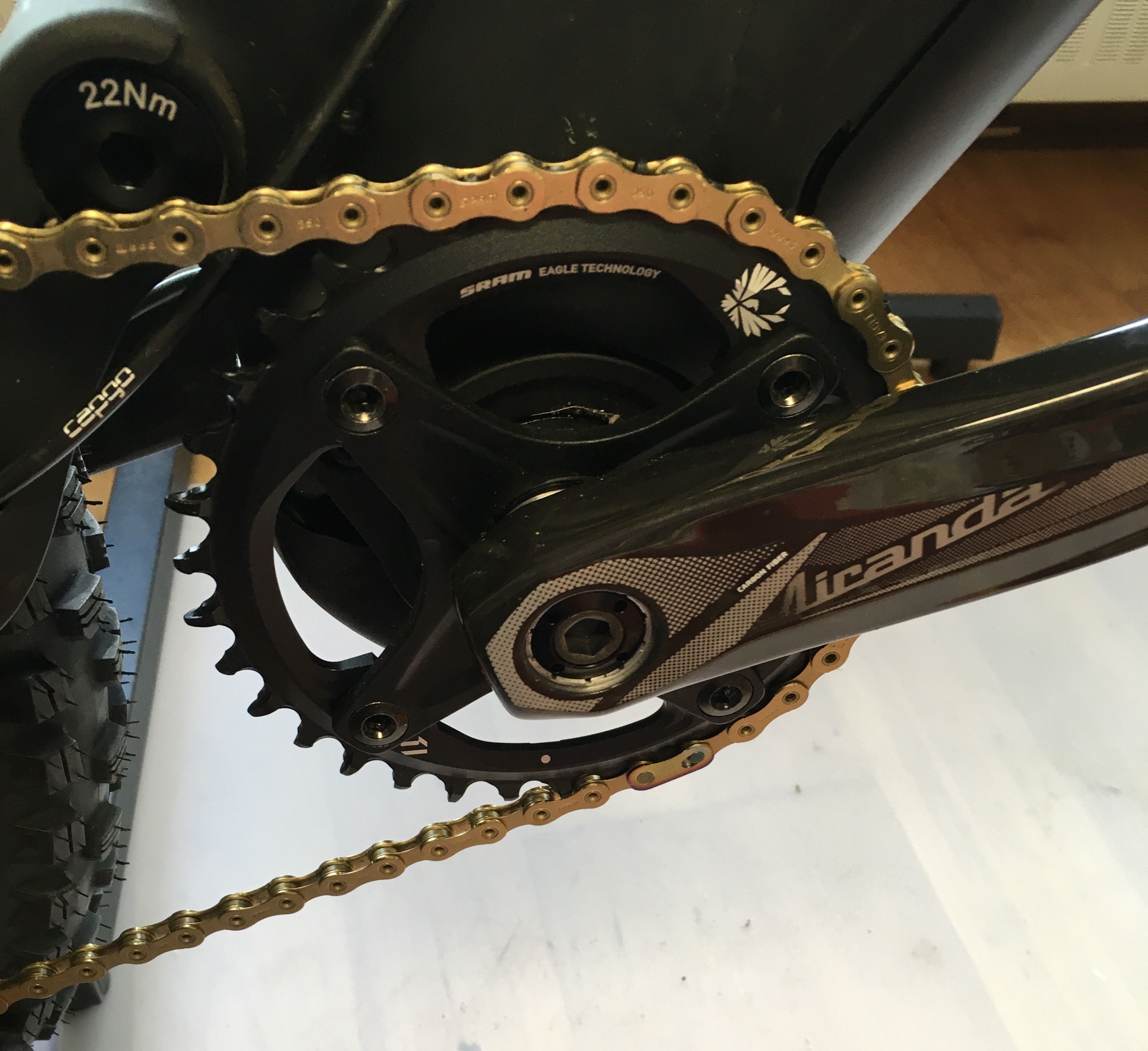

Antrieb vorne mit Alukettenblatt und goldener Kette. Miranda Carbonkurbel.

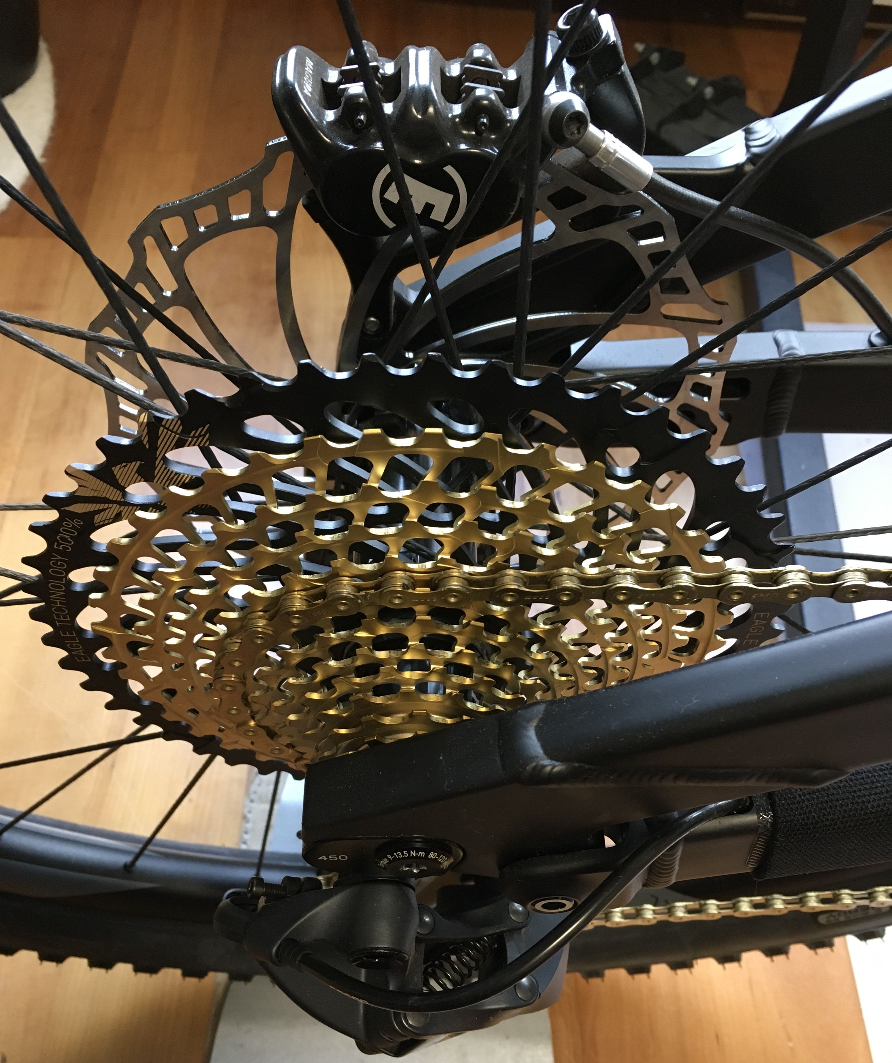

Goldener XX1 Kranz und Magura MT5 Doppelkolbenbremse mit 203mm Scheiben. Ultraleichtes Seilspeichen aus Vectranfaser von PiRope mit Nabe und Alufelgen von Newmen/PiRope.
