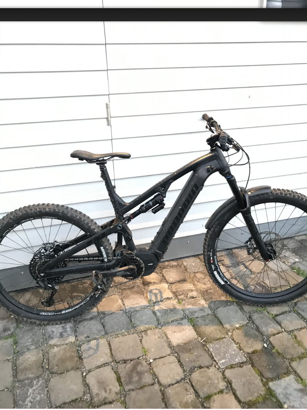

Diese vibrieren habe ich auch, wie du schon schreibst aber nur auf Asphalt.
Ich denke es kommt von der Bremse vorne. Ich gehe dem Problem aber auf die Spur und werde berichten.
Motor kann ich mir nicht vorstellen
Das wäre super von dir. Heute Abend wird mir auch schon geholfen, zumindest mit der Begutachtung. Vielleicht kören 2 Paar Ohren mehr :)
Ich werde Berichten.
Vielleicht als kleiner Tip: ich habe mal eine zeitlang beim Canyon Spectral On mitgelesen. Da hat auch die Bremse Geräusche gemacht. Anscheinend war da wohl der NobbyNic die Ursache. Vielleicht hilft euch das ja weiter neu eurer Suche.
Viel Glück.
Sascha
ES ist die Bremse! zieh mal beim fahren ganz leicht die Vorderradbremse und es ist weg.
Ich werde sie mal besser einstellen und testen. Also komplett schleiffrei. Ist nicht so einfach da die Scheiben beide einen leichten Schlag haben.
