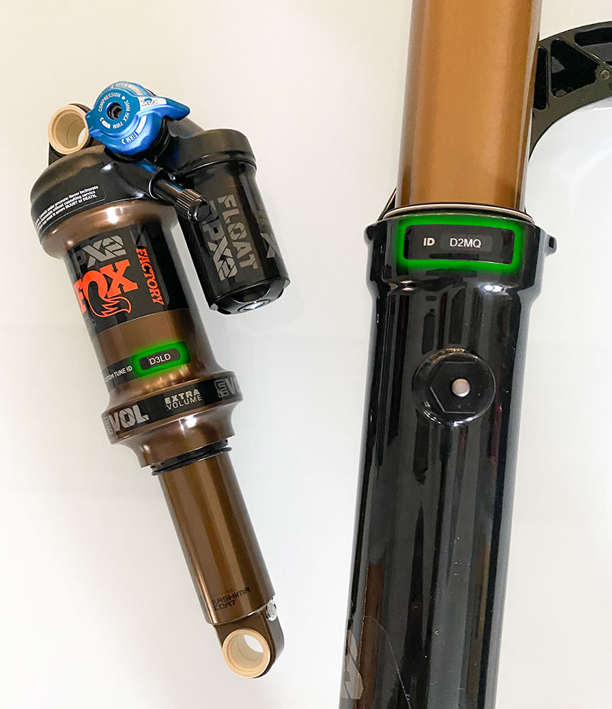

ich habe seit heute das Render 9.0. Ist mein erstes Fully, mein erste E-Bike und auch mein erstes Rad mit Luftfederung.
Gibt es eine Art Tabelle, bei welche ich mein Gewicht raussuchen kann um für die Gabel und den Dämpfer mal einen Ausgangspunkt zu haben, wie viel Bar da drauf muss? Dass ich das nach und nach auf mich anpassen muss ist klar. Da ich aber 0 Erfahrung hab, wäre ein Ausgangswert für mein Gewicht sehr hilfreich.
Bei der Kurzanleitung vom Dämpfer steht bei meinem Gewicht von ca 93kg etwas von 93 psi (also wohl etwa 6,4 Bar). Zum Dämpfer find ich jedoch keinerlei Angabe.

Ein wichtiger Punkt für die Fahrwerkseinstellung ist der Sag.
Für den Dämpfer wird häufig 30% empfohlen.
Am Besten einige passende YT Videos ansehen.

93psi passen zur Gabel aber nicht zum Dämpfer... Schau mal auf Gabel und Dämpfer drauf - dort findest du einen 4stelligen Code
Diesen musst du dann unter https://www.ridefox.com/fox17/help.php?m=bike eingeben und unter Manuel nach dem vorgeschlagenen Luftdruck schauen.

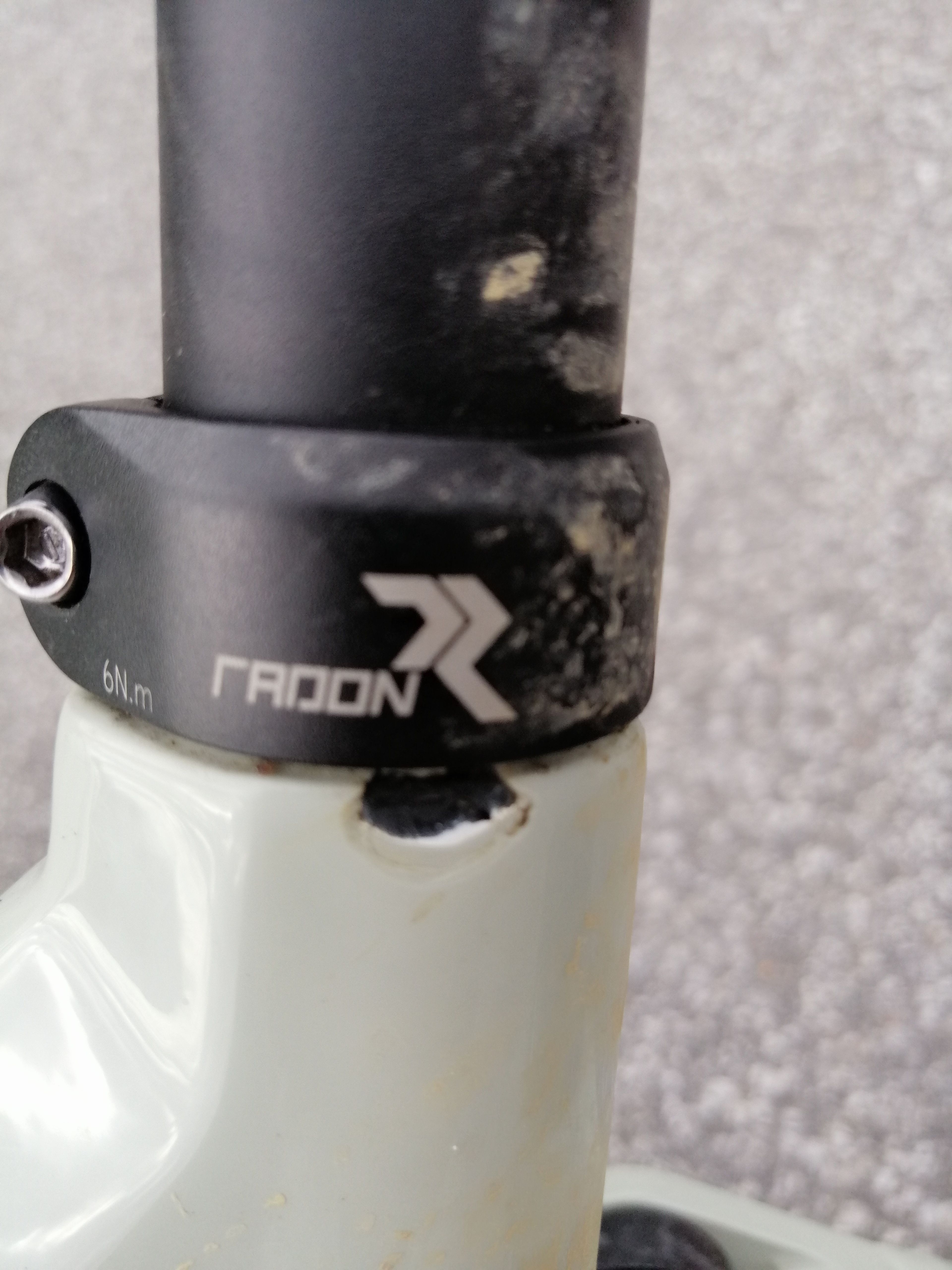

Mir ist die Tage ein netter Lackabplatzer seitlich der Sattelklemme aufgefallen - und nein, das Bike hatte weder einen Sturz noch einen Steinschlag abbekommen. Lediglich die Sattelklemme war locker gewesen und der Sattel ist nach unten gerutscht...

das oben beschriebene Beispiel ist aber kein NEU-Rad. Und das kann man definitiv nicht Radon oder dem Händler anhängen.

nur zum Verständnis, wieso ist bei einem Rad (welches ja augenscheinlich schon gefahren wurde) ein Materialfehler vorhanden, wenn die Sattelklemme locker ist?
Du schreibst selbst, dass die Sattelklemme lose war und der Sattel "nach unten gerutscht" ist. Hand aufs Herz: Ist das Ding evtl. unten mit voller Wucht aufgeschlagen? Weil Du im Gelände unterwegs warst und die Klemme nicht festgezogen? Das würde den Lackabplatzer durch alle Schichten hindurch erklären. Das wäre dann definitiv kein Gewährleistungsfall. Bei Kulanz macht übrigens oft der Ton die Musik 😉
