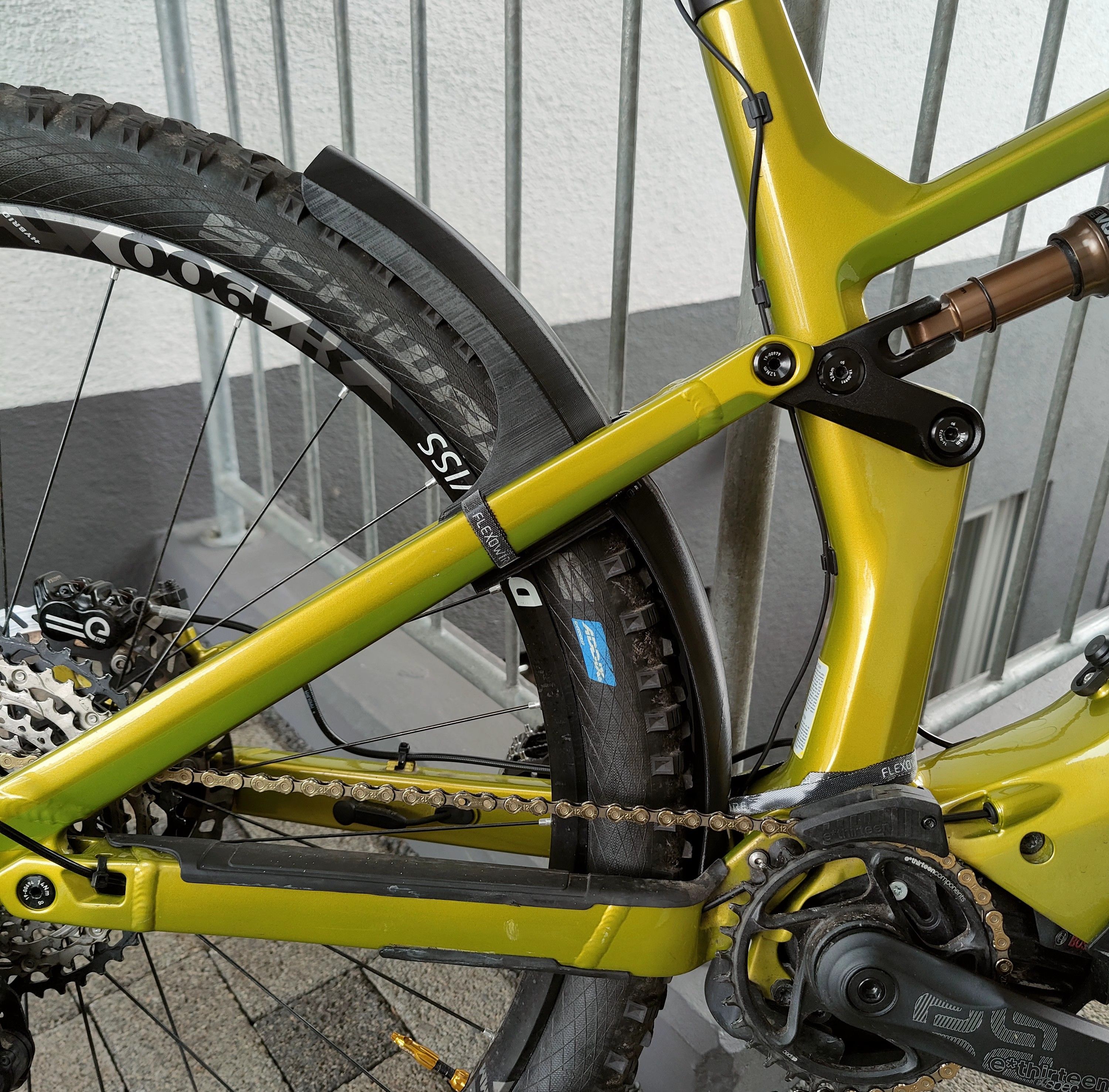

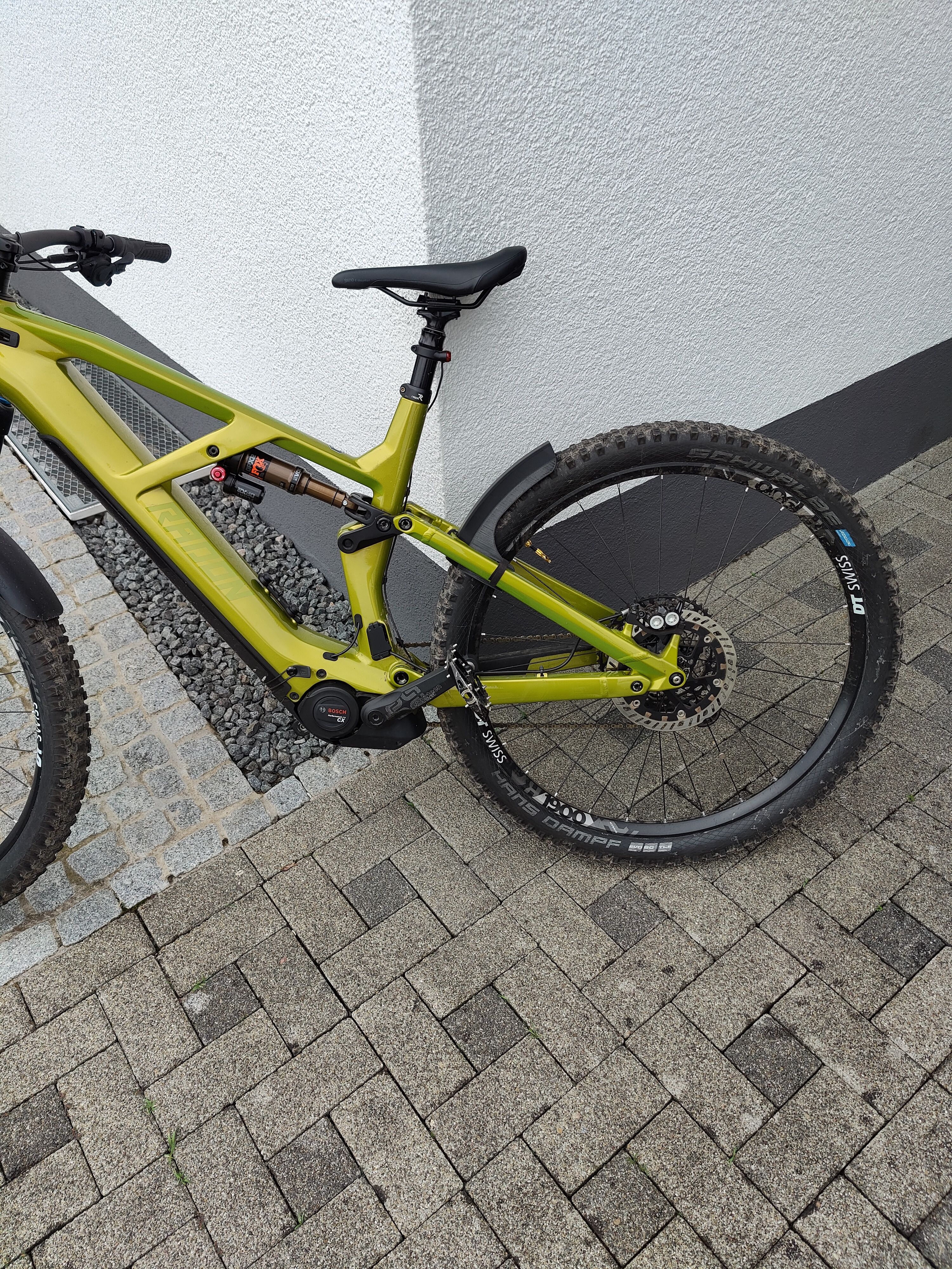

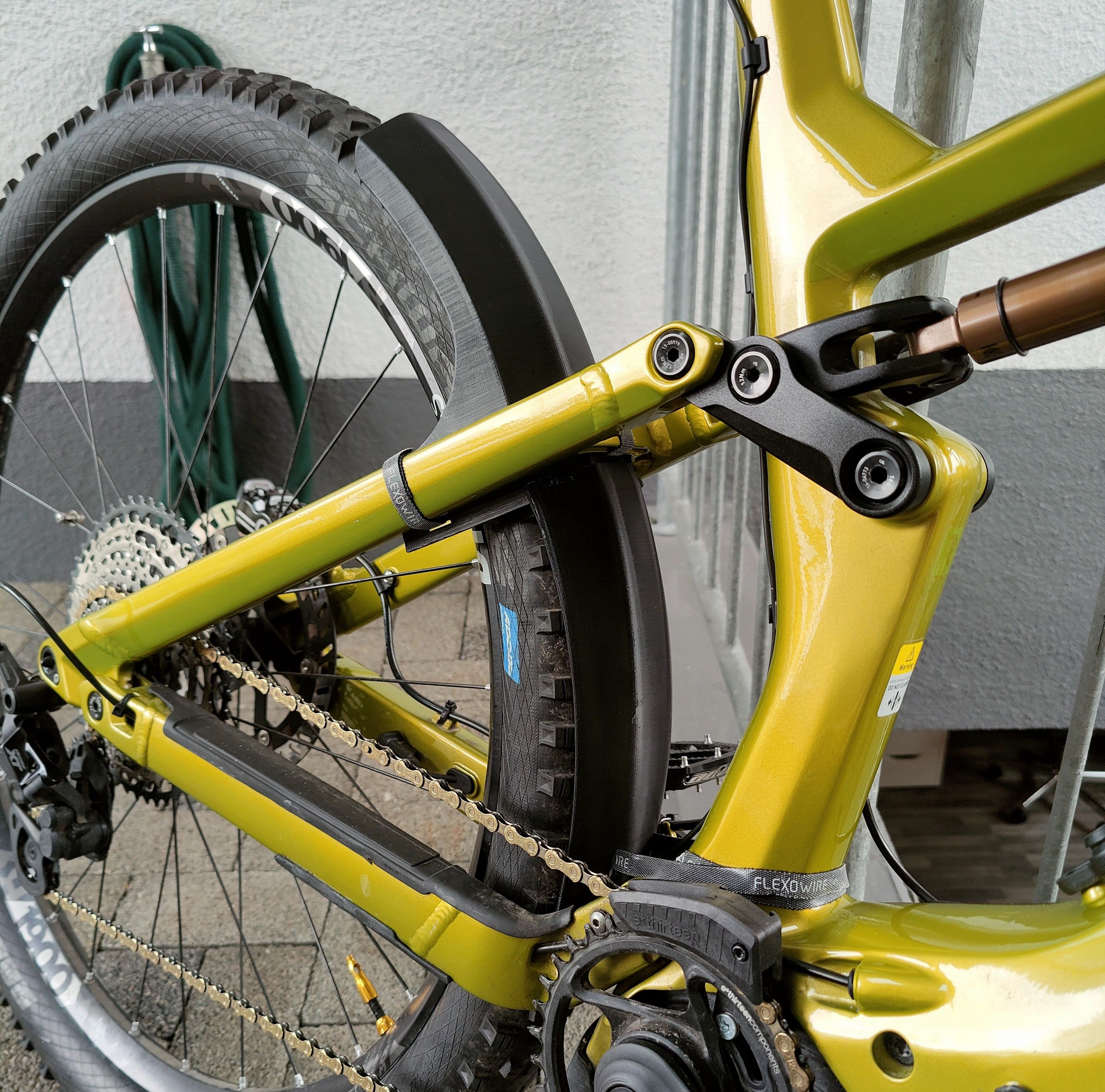

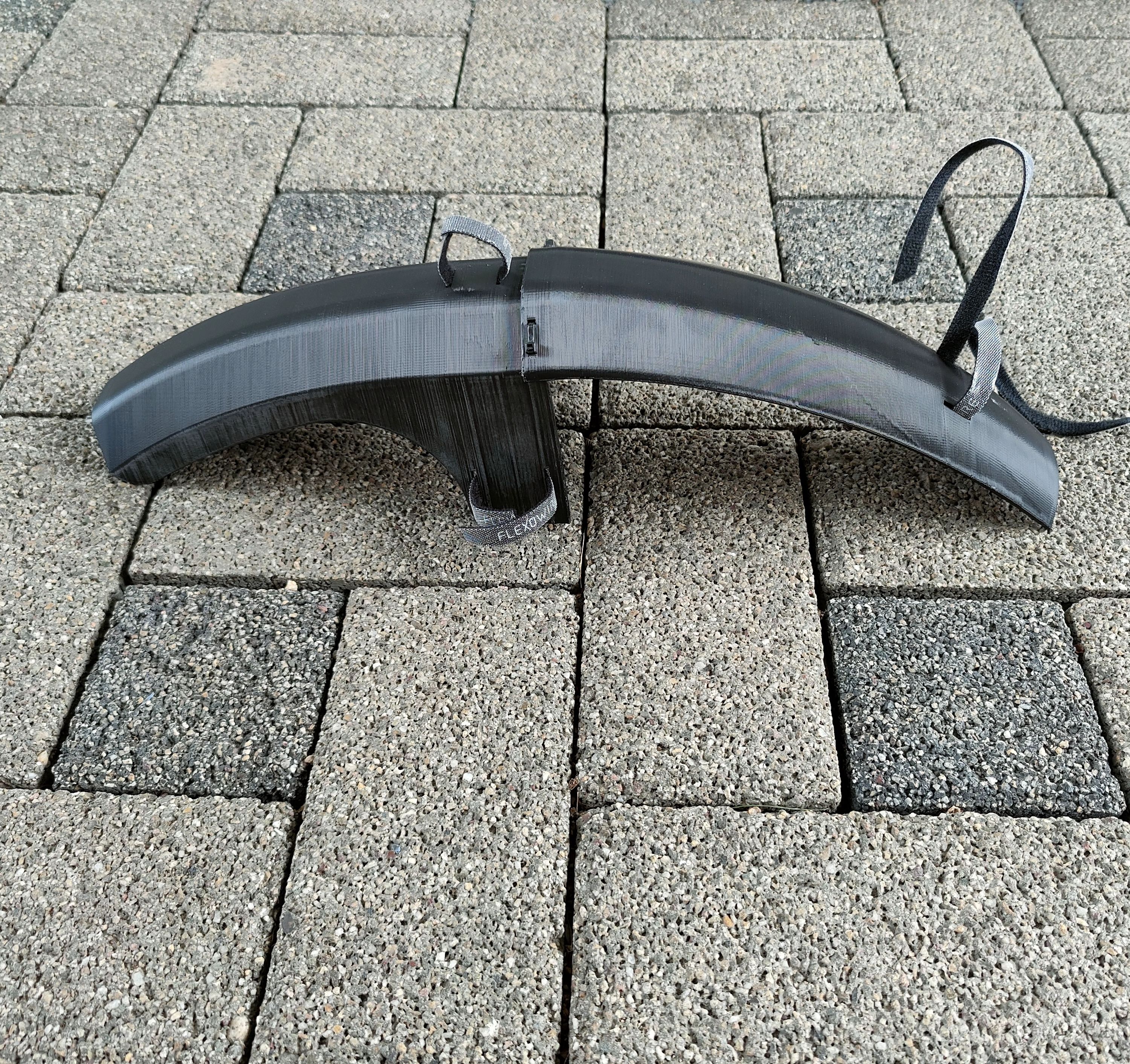

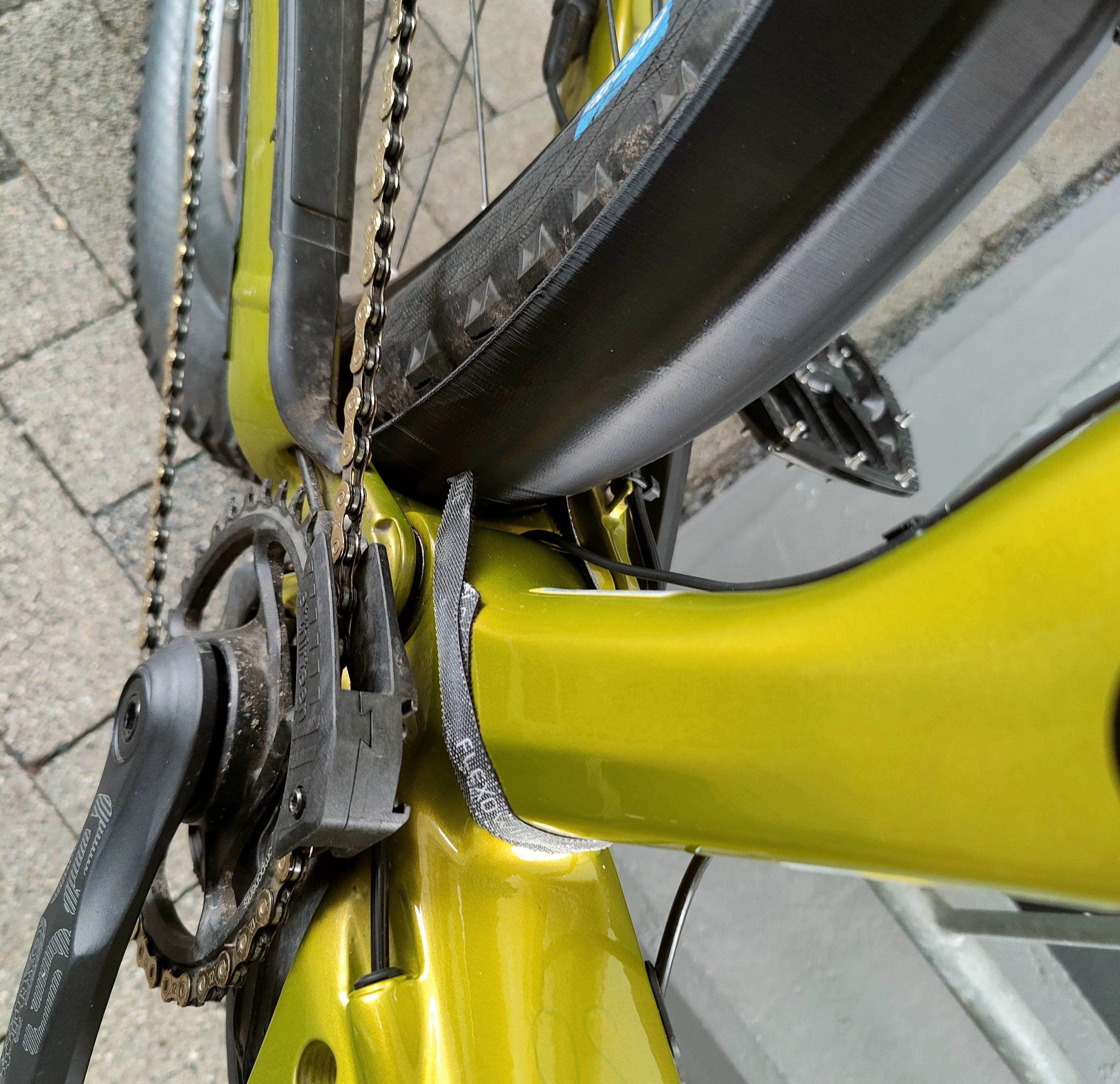

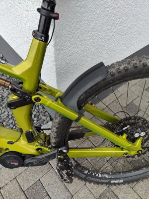

Ich habe mir mal einen kleinen Kotflügel für mein Render gefertigt.
Wer Interesse an sowas hat kann sich gerne Mal bei mir melden.

Das sieht ja ganz gut aus, aber du schützt doch nur das Sitzrohr und den großen Drehpunkt setzt es trotzdem zu, oder?
(kein Render)
Am Ende nützt das eh alles nix bei entsprechender Witterung
Da hast du Recht zusätzlich schützt man noch den Rahmen in dem Bereich. Bei mir sind schon von Steinschlägen bzw. Steinen die sich im Reifen verfangen hatten lackabplatzer in dem Bereich.
Wenn man wirklich vor Regen geschützt sein will muss man sich eh so ein langes Blech hinten dran montieren.
Könnte natürlich noch ein zweites Blech Adaptieren das sich bis unten durchzieht das wäre eine Idee.
Habe am Mittwoch noch bis 2 Uhr Nachts konstruiert und auch der Prototyp ist bereits fertig. Konnte ihn aber nicht mehr testen. Die Zeit hat nicht gereicht bin heute auf dem Weg in den Urlaub. Irgwntwann Anfang August werde ich dann die neue Version hier zeigen.
Der Schutz geht dann komplett bis unten durch.
