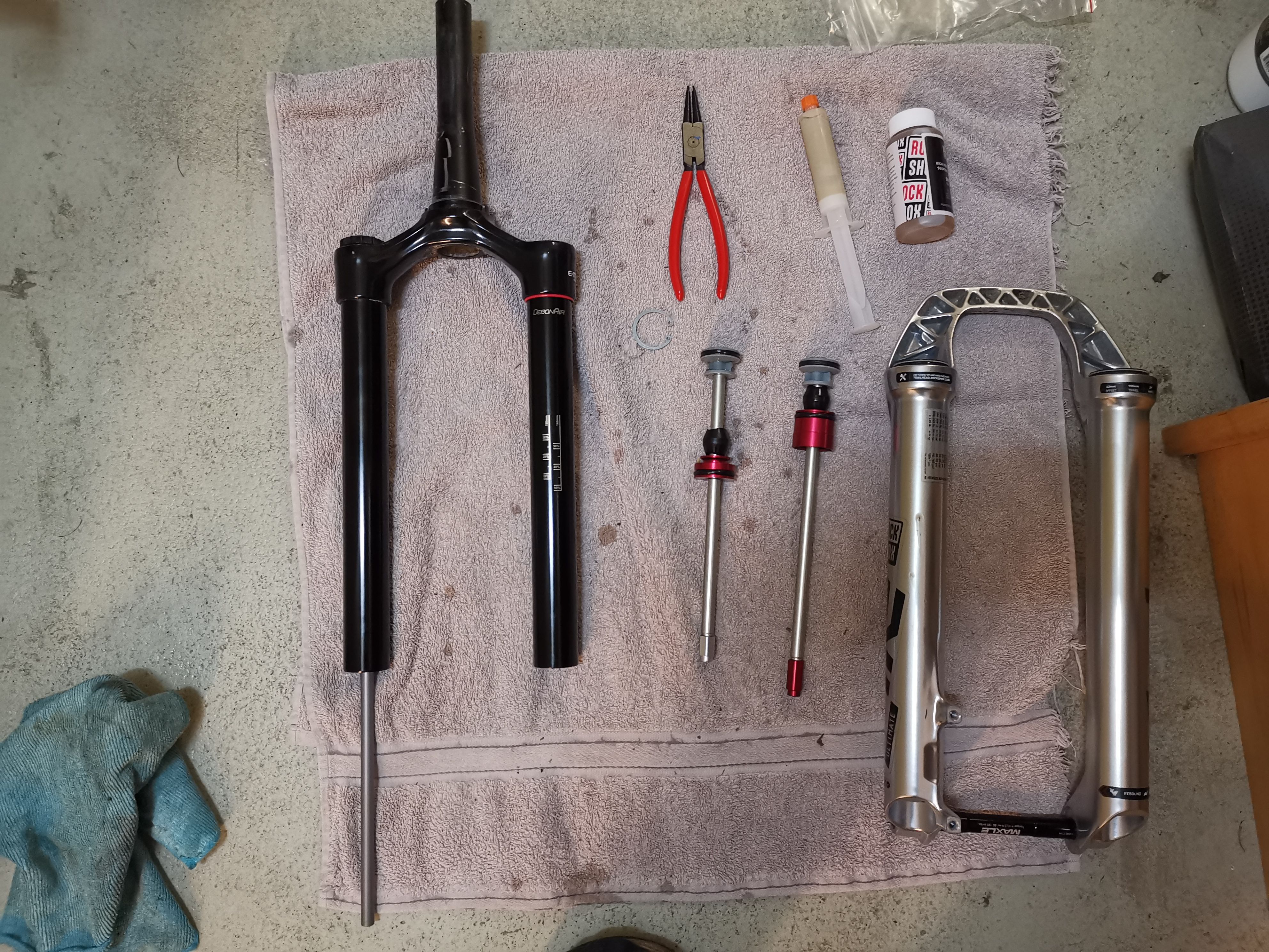

Nach 1600km fängt jetzt an mehreren Stellen das Knarzen an und es heißt fetten, reinigen und Gabel + Dämpfer servicen. In dem Zuge werde ich wahrscheinlich meine Gabel auf 160mm "upgraden". Jemand damit schon Erfahrungen gesammelt mit der Pike?
Ich habe bei meinem Radon Render 10 die Pike nach etwa 2'000 km auf 160 mm umgebaut. Das lohnt sich auf jeden Fall. Mit der neuen Debon air Einheit steht die Gabel viel besser im Federweg. Man verliert auch nicht mehr von Anfang an schon 5mm Federweg. Zusätzlich konnte ich unter dem Vorbau 10 mm Spacer weglassen.

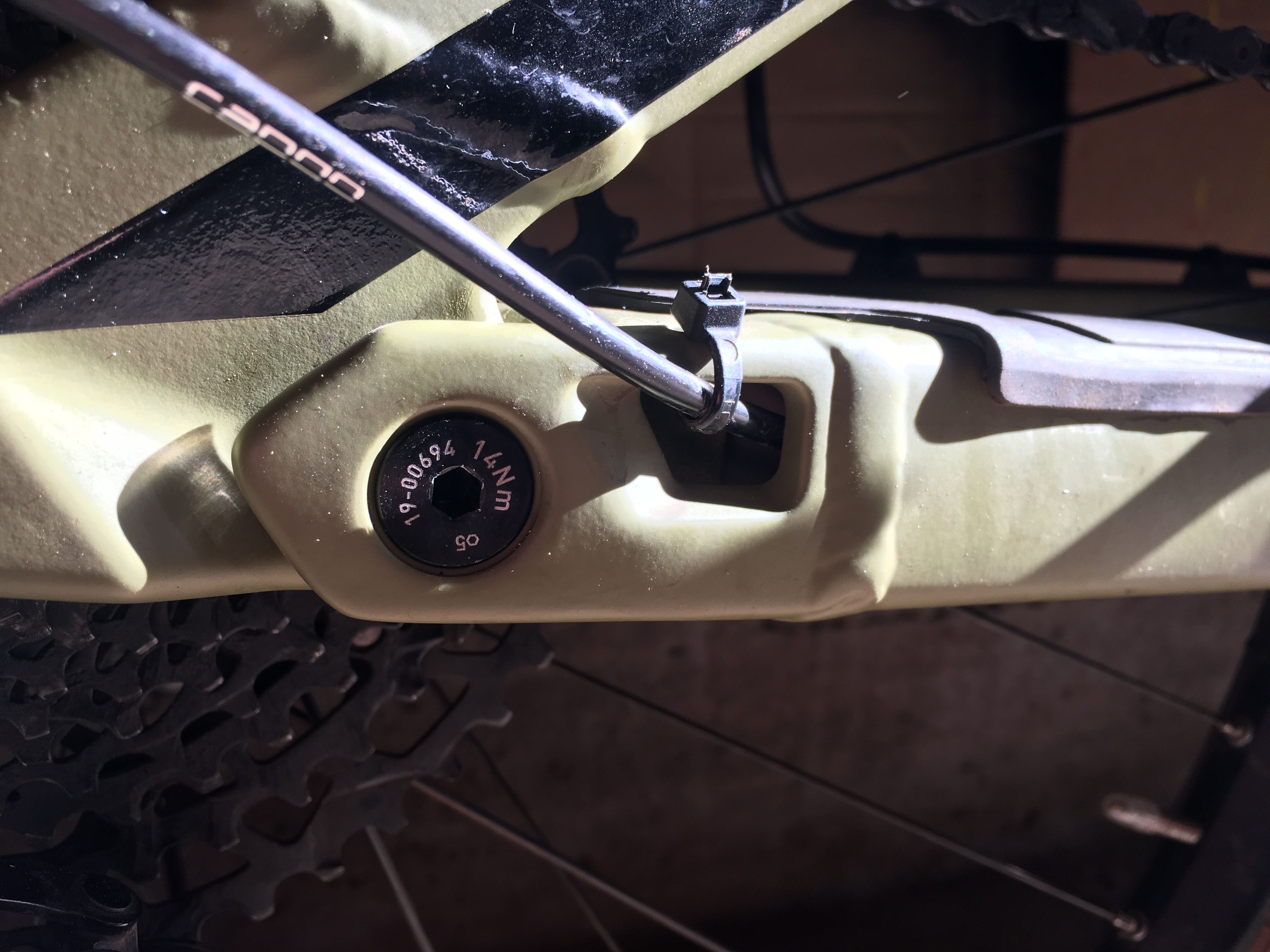

Ja, wir fahren einen Chariot CX mit dem Adapter zwischendurch. Anbauen und gut. Klappt unauffällig gut. Einzig die Sicherheitsschlaufe kann man am Render nirgends wirklich Sinnvoll anbringen. Da arbeiten wir dann mit nem sehr soliden Kabelbinder.

Bei mir war die kleine Schraube zu Befestigung des Schaltauges locker. Dadurch hatte die Achse Spiel. Die Schraube mit Schraubensicherung wieder neu spielfrei anziehen.
Ich habe auch das Problem mit dem plötzlichen Auftreten des seitlichen Spiels am Hinterreifen vom Render 8 aus 2020. Die Lokalisierung des Problems ist wirklich schwierig, werde aber mal dem Tipp mit der kleinen Schraube am Insert in Verbindung zum Schaltauge nachgehen. Aber schon seltsam ...
Das Insert mit Gewinde für die Achse ist es definitiv nicht, die kleine Schraube kann dafür die Ursache auch nicht sein.
Nach intensiver Suche wurde der Defekt aber gefunden. Die Lager am Ende der Kettenstrebe sind beide ausgeschlagen (das auf der Antriebssseite mehr). Nach 10 Monaten und rund 1200 km (keine großen Sprünge oder extreme Belastungen) ist das schon ne Hausnummer. Ich hoffe, dass die Reparatur in die Garatieleistung fällt, habe BD kontaktiert. Der Fachmann meint, solche Lager halten idR viele Jahre.

Bist sicher das die Lager ausgeschlagen sind?
Das Problem mit dem seitlichen Spiel im Horst-Link ist mir sehr bekannt.
Es trat bei mir noch innerhalb der ersten 6 Monate auf bzw. wurde entdeckt und reklamiert.
Da durch die Bewegung schon Abnutzungserscheinungen in der Bohrung der Kettenstrebe vorhanden waren, bestand ich auf eine neue Kettenstrebe und da nicht einzeln lieferbar, bekam ich letztendlich einen neuen Rahmen.
Die ganze Angelegenheit, bis es dann am Ende zum neuen Rahmen kam, war aber mit viel Hartnäckigkeit verbunden.
Es darf bei den Gelenken überhaupt kein Spiel vorhanden sein. Sonst schlägt sich das irgenwann mal aus und dann ist der Rahmen komplett im Eimer.
Das Problem bei der Verschraubung des Horstlinks ist, wie ich sogar am neuen Rahmen ebenfalls an einer Seite feststellen musste, dass durch das Gewindeschneiden noch kleine Spähne im Gewinde vorhanden sind/waren. Diese erhöhen die Reibung und daher kann der Bolzen für die beiden Zangen der Kettenstrebe (diese sind ohne Verschraubung etwas aufgeweitet) bei vorgesehenem Drehmoment nicht genügend Kraft zur notwendigen Klemmung aufbringen.
Die Lösung war penible Reinigung des geschnittenen Gewindes mit dem Ergebnis, das kein Spiel und kein Klackern am neuen Rahmen mehr vorhanden war/ist.
Ich würde jedem raten, sich den Horst-Link mal genauer anzuschauen. Zwischen Sitzstrebe und Kettenstrebe darf da seitlich keine Bewegung auftreten und bei seitlicher Belastung aufs Hinterrad darf da auch nichts klackern.
