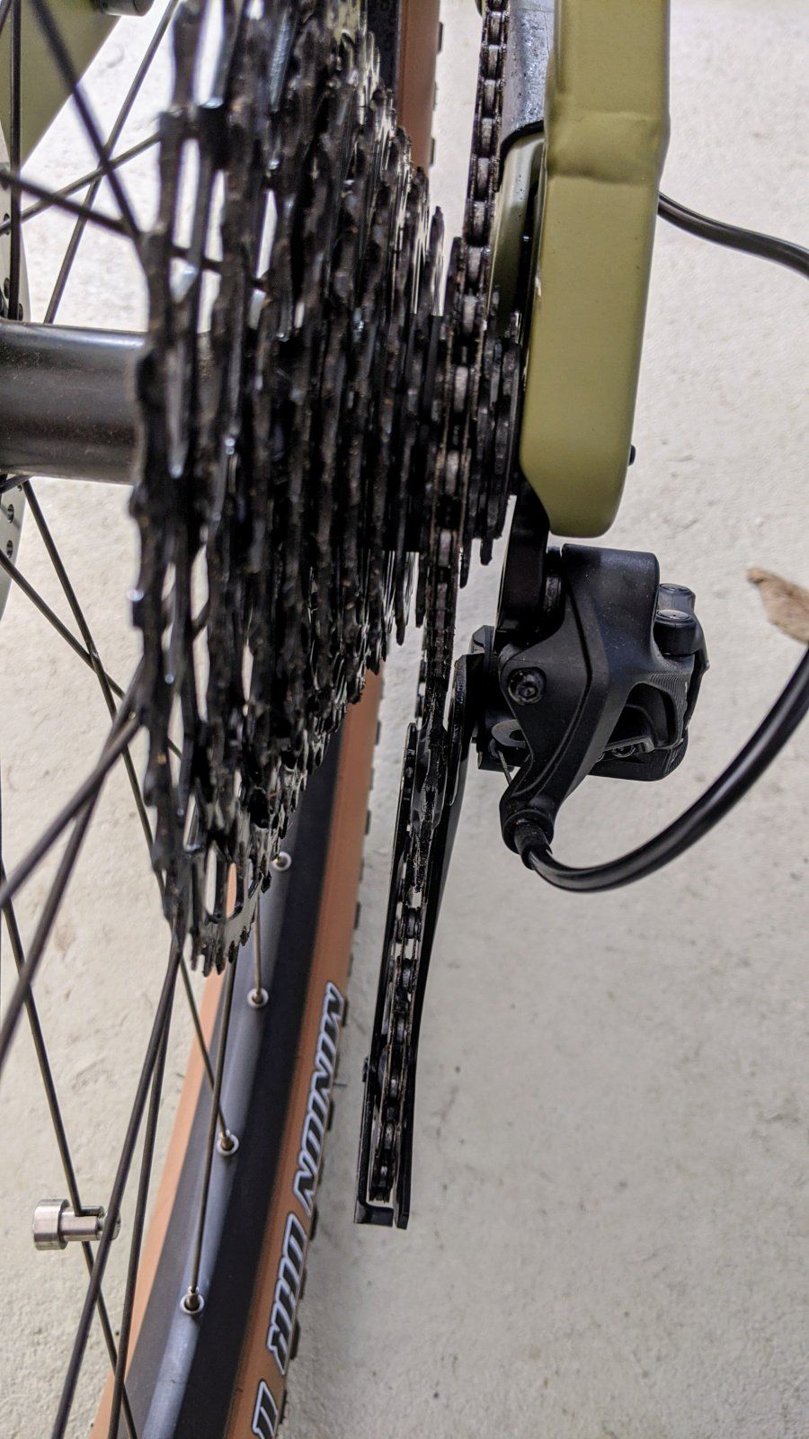

Dann wie oben geschrieben noch einmal das Schaltwerk angesehen. UFF, ich hatte noch nie ein X01 Schaltwerk aber das sieht verdammt krumm aus. Kann jemand sagen ob das so normal ist?
Dein Schaltauge ist verbogen. Sieht nach Transportschaden aus.
Schick mir per PM deine Adresse, dann schicke ich dir eins zu. Schmeiss das alte nicht weg, sondern versuche es, wieder grade zu biegen, dann hast du eins im Ersatz.

Schaltung ist übrigens eingestellt! Aber beim Einstellen kamen mir die Röllchen schon komisch vor. Nach der Tour heute glaube ich, das die Schaltgruppe einfach in sich verbogen ist, da das Schaltauge eigentlich ok aussieht. Das obere Röllchen ist nicht vertikal, sondern schief und das untere noch Schiefer und verzogen. Beim Cube meiner Frau (gleiche SRAM!) Ist alles Schnur gerade.
