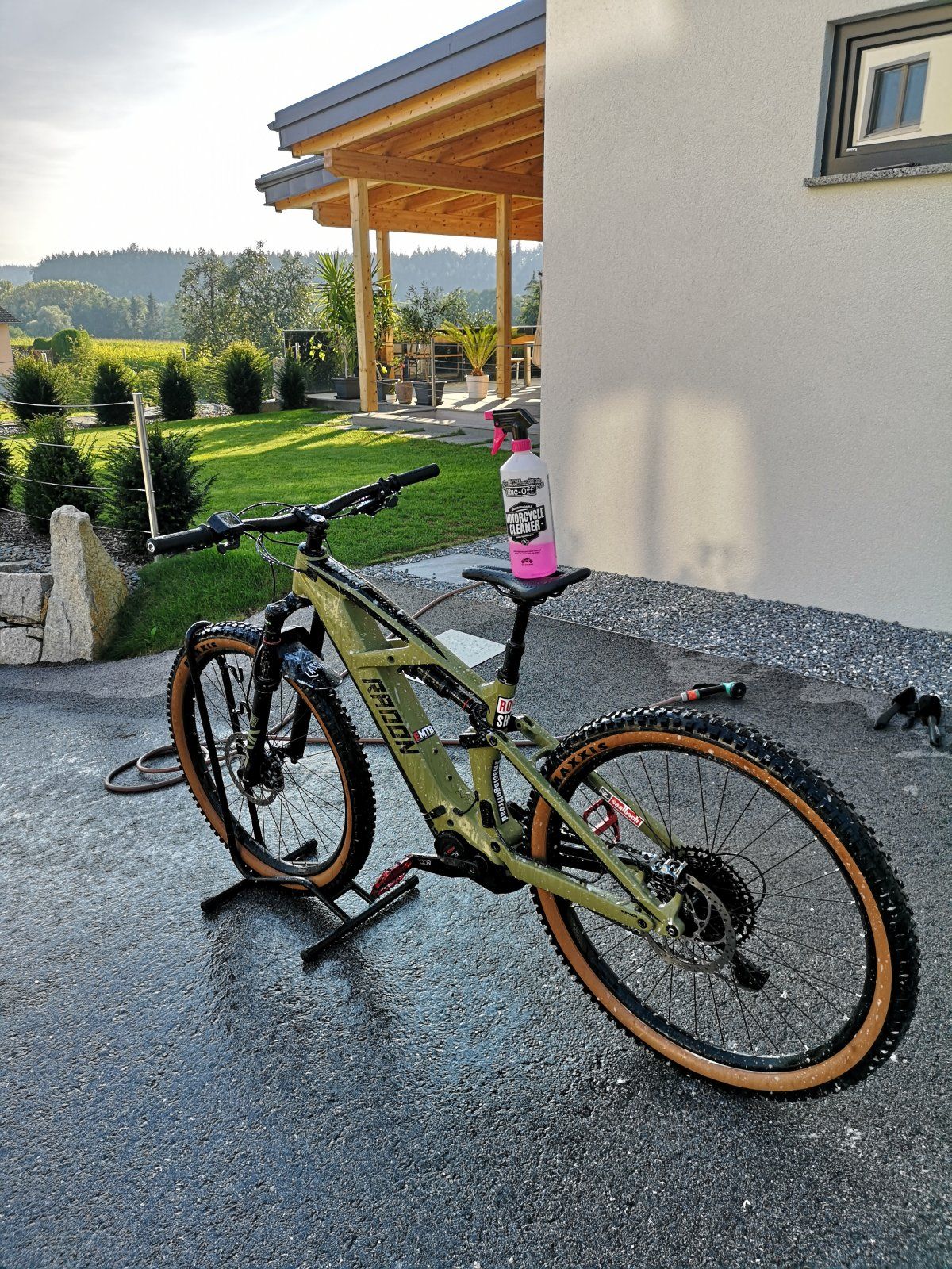

Also Muc Off tut dem matten Lack nicht weh.
