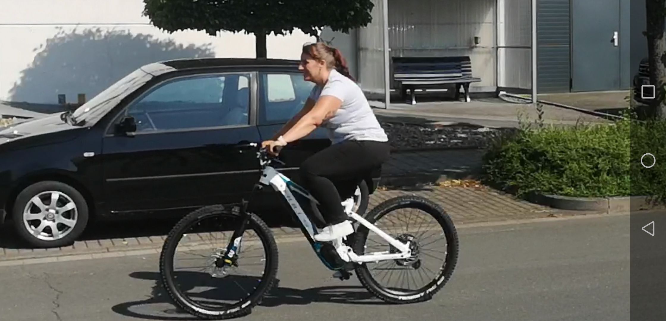

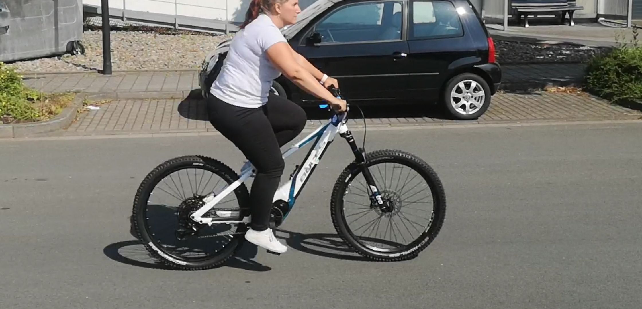

Da oben hängt ja noch das Foto im Thread. Da sitz ich dann halt so bei der Probefahrt auf dem Rad wie ich meinte sitzen zu wollen. Sattel auf Hüftknochenhöhe, drauf, los. Sieht das Rad da zu klein aus? Ich bin mir echt unsicher, vielleicht störe ich mich aber auch nur an meiner Körperfülle. Habe leider in 3 Jahren mehr als 20kg zugenommen. Schaut mit weniger sicher auch wieder anders aus. Gestern im Wald hat mein Menne ein Bild von mir auf dem Rad gemacht, habs gleich wieder gelöscht. Gruselig.
Wenn ich unser Lot wiederfinde werde ich auch erstmal schauen ob ich die richtige Position des Sattels für mich einstelle. Denke das passt noch nicht so ganz. Gestern bekam ich nach rund 10 km auch so ein leichtes Brennen im Nacken, das fand ich auch ziemlich blöd, weiß aber nicht, ob so etwas an falscher Satteleinstellung oder einem zu kleinen oder zu großen Fahrrad liegt. Gefühlsmäßig würde ich auch behaupten, Nackenschmerzen beim Radeln hatte ich schon immer und sind mir auch tagsüber im Büro nicht fremd.
Ach, hier hab ich tatsächlich noch ein Bild:
Sind das die gleichen Räder auf den beiden Bildern ? Ich würde sagen auf dem 1. Bild ist die Körperhaltung eher
gestreckt. Im 2 aufrechter.
Die Größe ist doch gut! Ich finde generell ein etwas kleinerer Rahmen immer besser.
Wo du noch etwas spielen kannst ist an dem Sattel. Schieb den mal oben einen Zentimeter nach hinten oder auch nach vorne und schau wie es sich anfühlt. (Fühlst du dich mehr oder weniger gestreckt im Oberkörper, bzw. wie ist der Druck auf die Pedale)

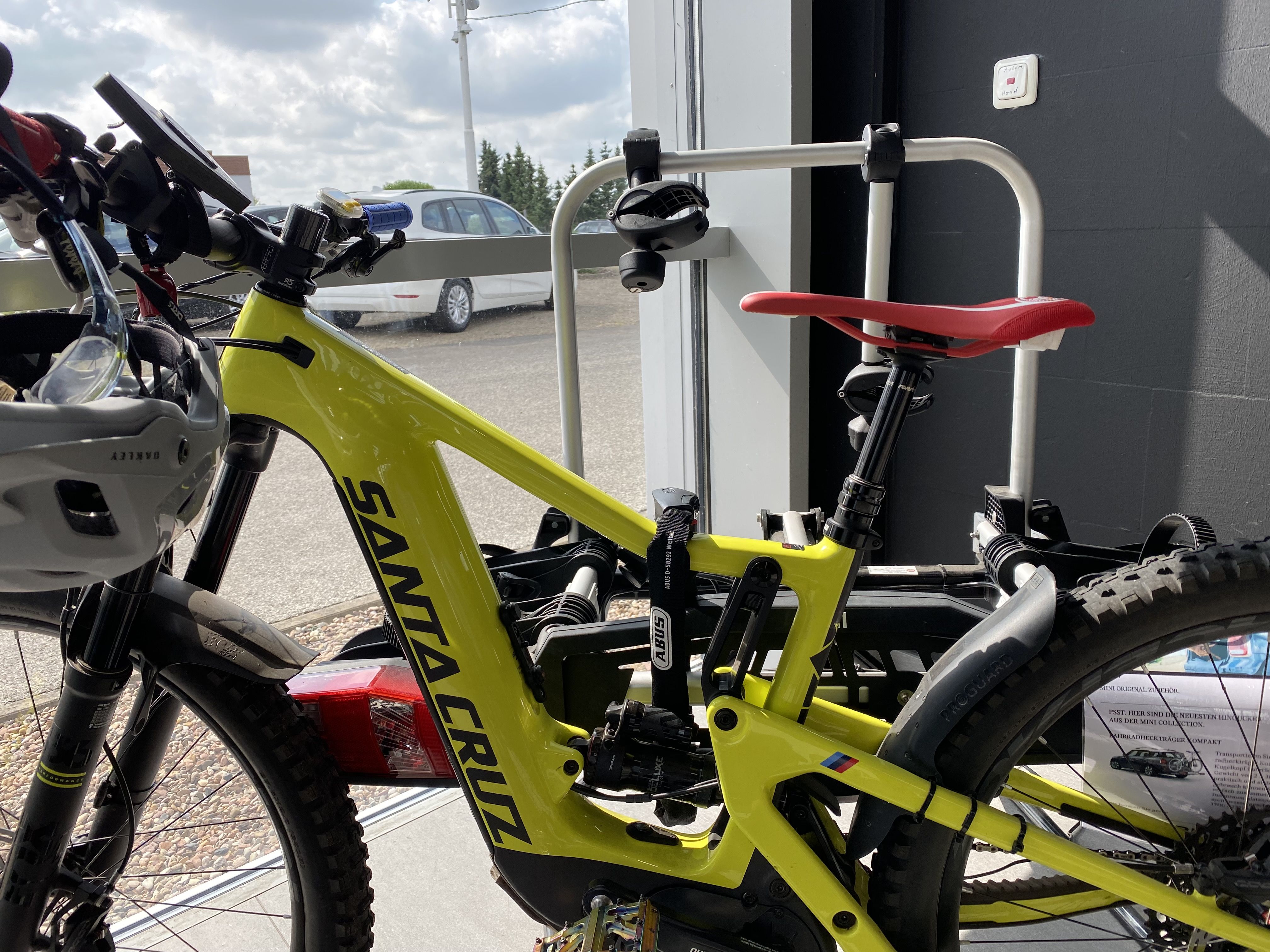

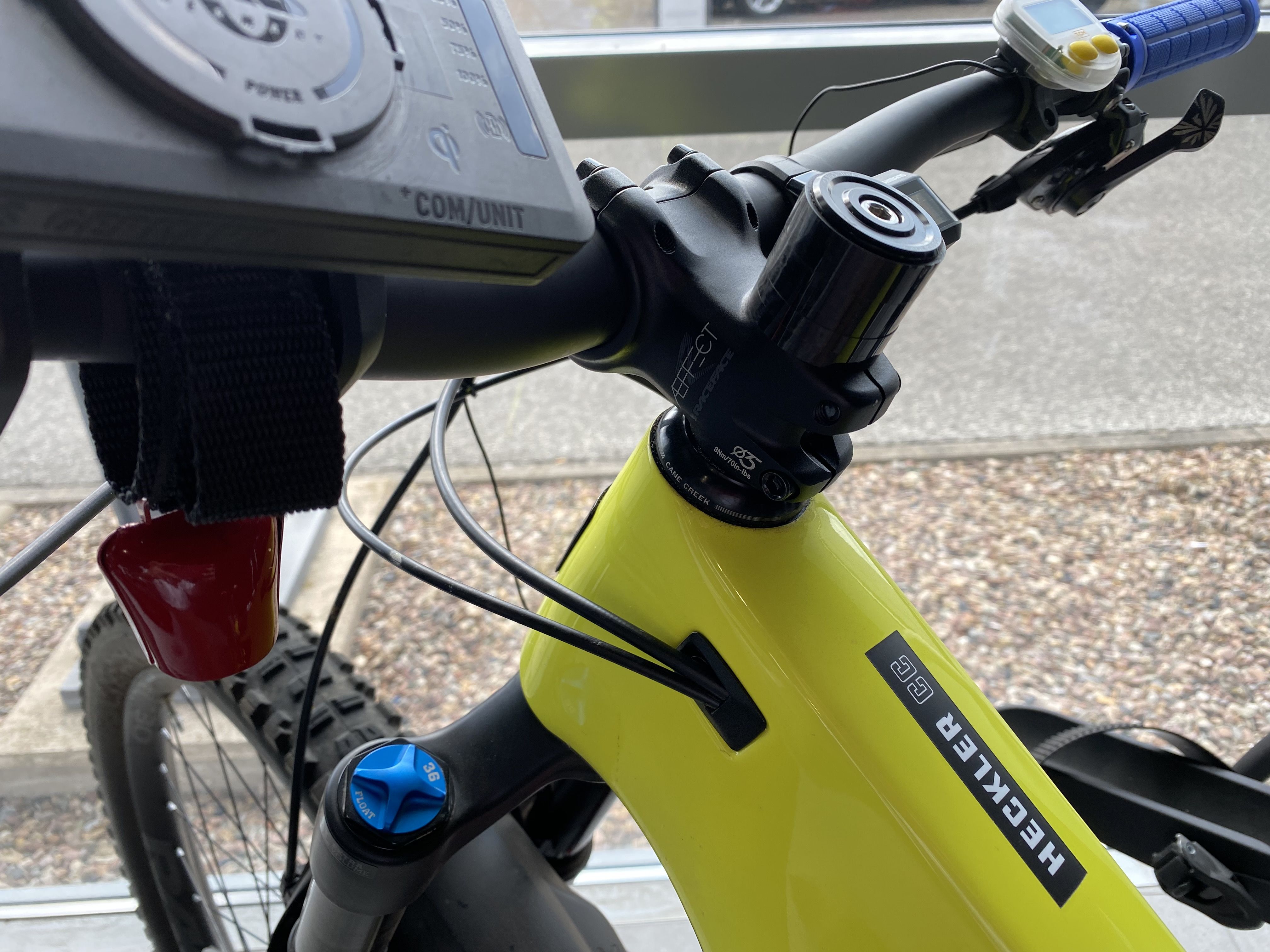

Auf die Gefahr das jetzt alle abschalten oder in Gelächter ausbrechen, habe ja mein Bike im April (mittlerweile 1400km) bekommen.
O.k Sattel getauscht und auch etwas anders als original befestigt ( eingestellt). Teleskopstütze soweit rein wie geht.
Nun hat der Lenkervorbau noch
3 Spacer ? nach oben. Grundsätzlich fühle ich mich auf dem Bike wohl und bin auch schon über 50 km sogar im
nicht flachen Gelände gefahren, komme auch problemlos runter ( wenn Schwerkraft u. Bike Gewicht mit spielen)
Aber hier u. da bekommt mich das Gefühl das daß Handling etwas hakelig ist, Da spürt man die Größe des Bike und das Gewicht besonders. Enge Kurven. Kann sich die Sitzposition durch verändern des Vorbaues so verbessern?
Lenkerbreite hatte ich am Anfang auch etwas breit empfunden, aber auch daran habe ich mich gewöhnt.
Aber ich habe Spaßes halber mich mal zu einem "Basic Training" angemeldet, Mal schauen.
