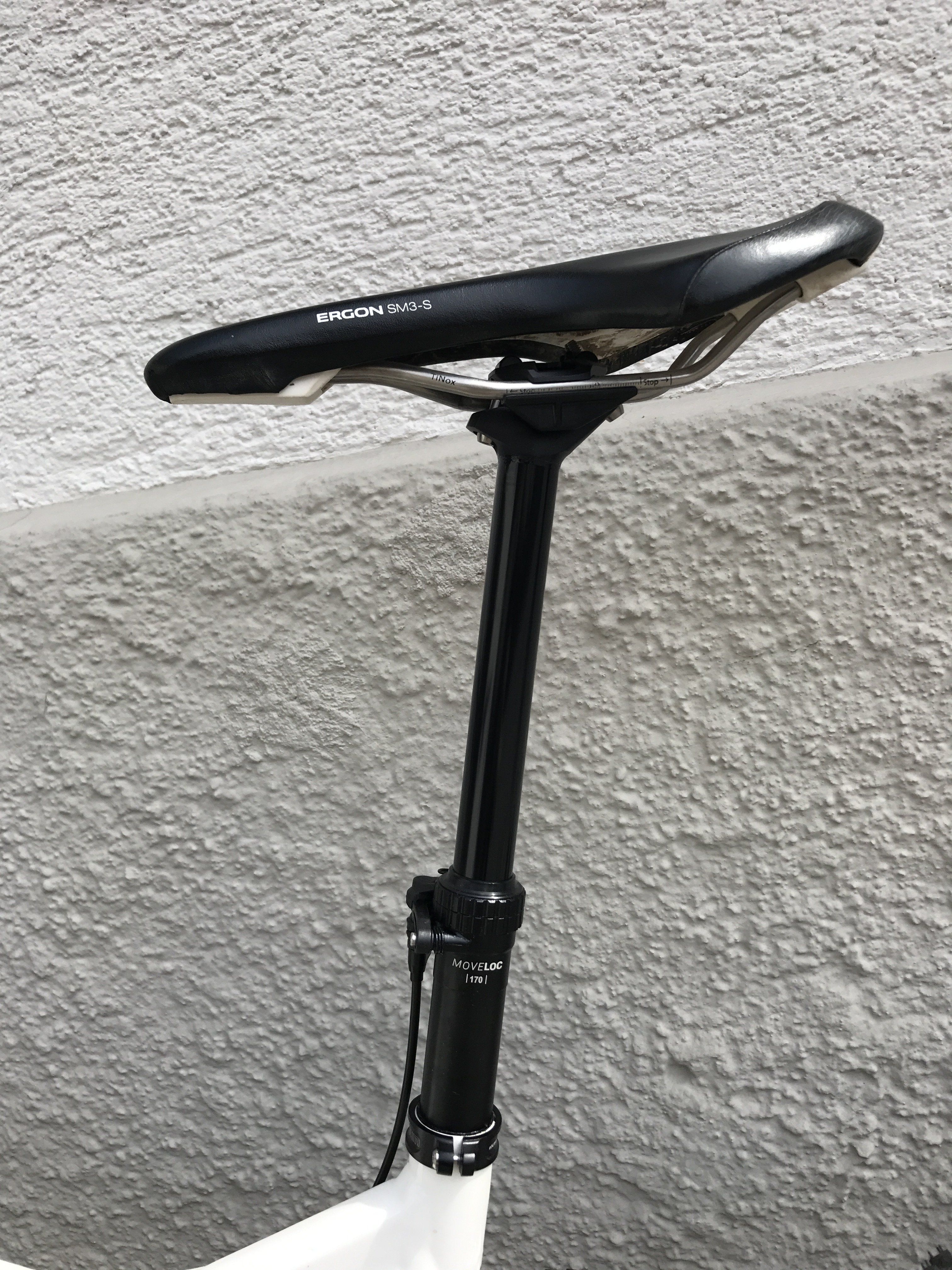

was willst du sonst in nen haibike rahmen rein machen
mir reichen die 170mm
und ja ich fühl mich auf dem Rahmen wohl;)
