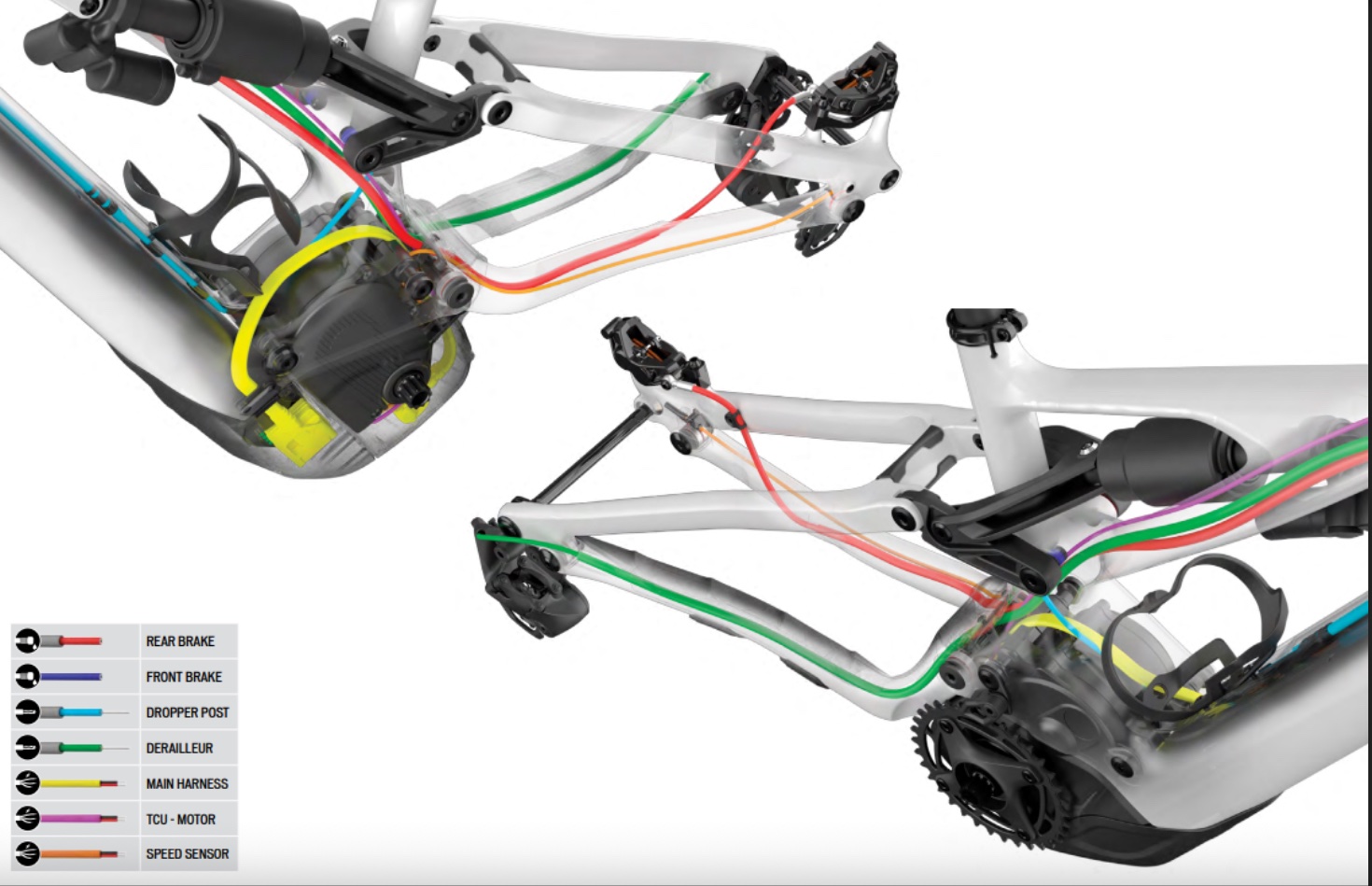

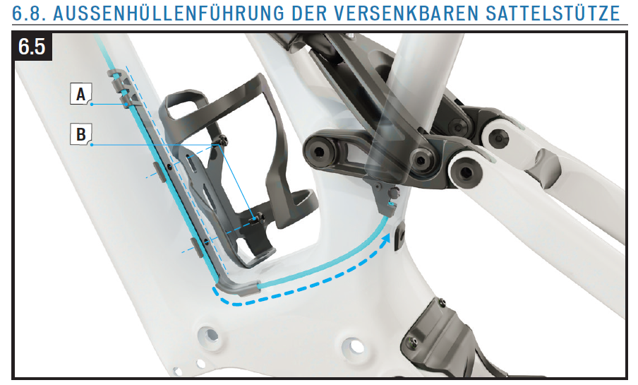

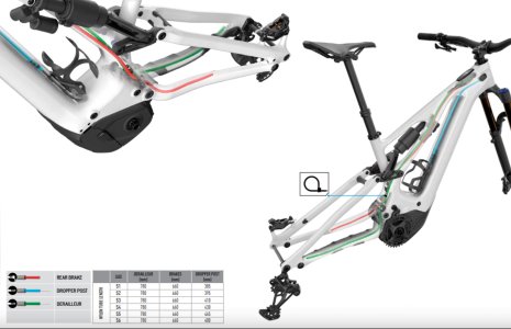

Hallo,

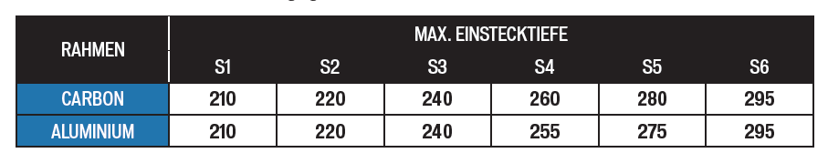

um die maximale Einbaulänge einer neuen Stütze zu ermitteln, habe ich die Zughülle vorne zurückgezogen.
Und leider kann ich die Zughülle in der Hülle nicht wieder zurückschieben.
Was kann ich tun?
Erst mal Akku rausnehmen und die beiden Schrauben des Flaschenhalters lockern, vielleicht nützt das etwas

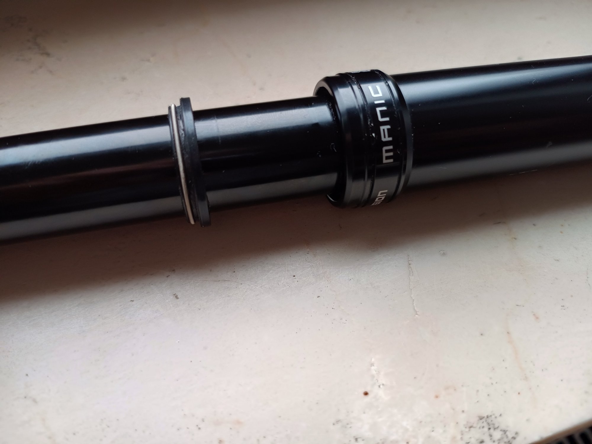

Ich habe gefragt, weil mir beim fahren das Wiper Seal aus dem Kopf hochgerutscht ist.
eine Bemerkung wenn das wiper seal noch oben durch gerutscht ist, ist es wohl kaputt- veranlasst mich Seal kit für manic 34,9 mit 28mm Innen Rohr zu suchen
