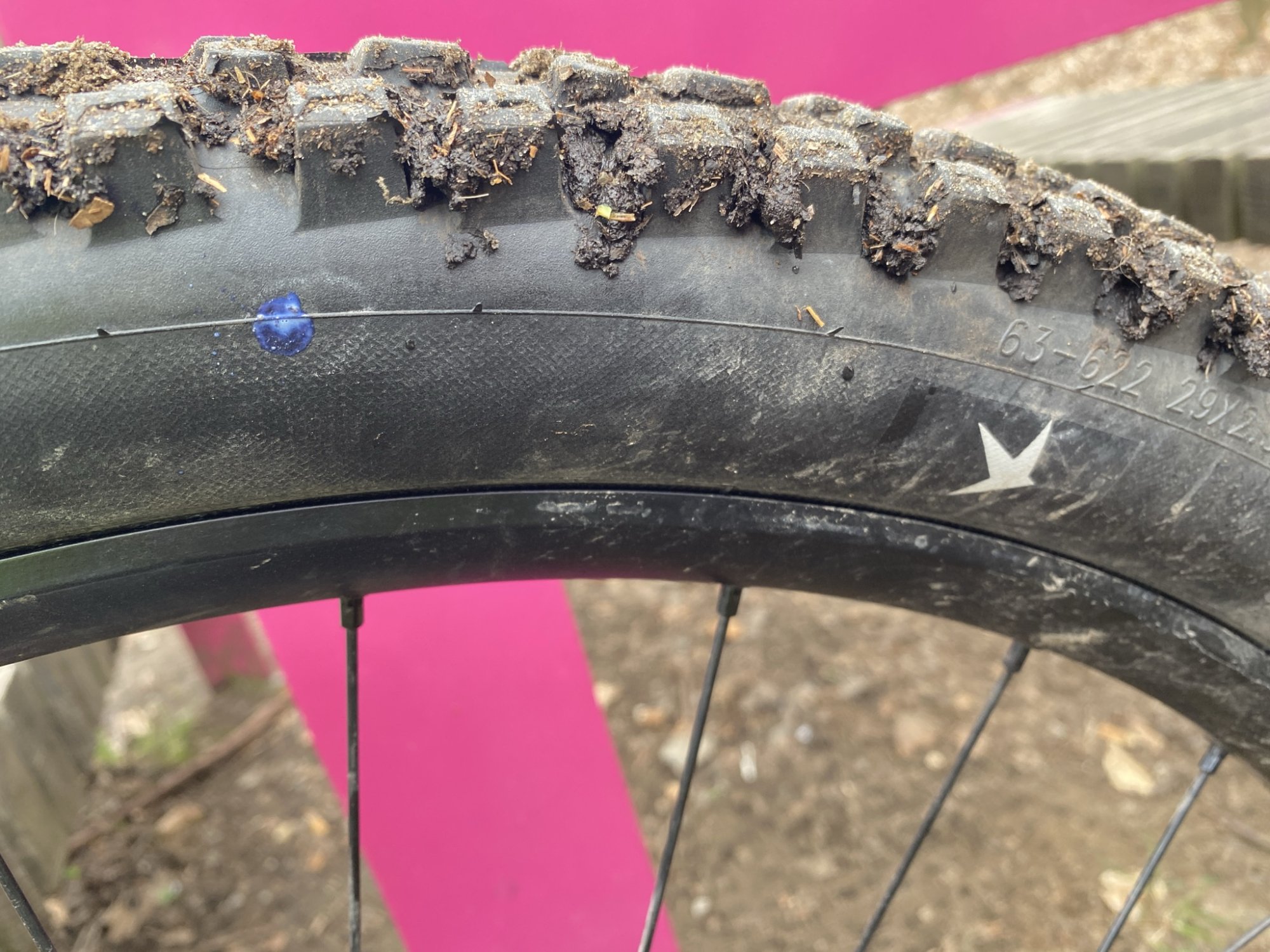

Ich habe heute leider feststellen müssen, dass ich an der seitlichen Karkasse des Albert diesen "Milchaustritt" während der Tour habe feststellen müssen. Es befindet sich dort KEIN Einstich oder Schnitt, die Milch fängt nicht an zu laufen, sie dichtet ab. Wenn man die Milch mit dem Finger abwischt sieht die Stelle nach ein paar Minuten wieder genau so aus. Aufgrund der "Bewegung" in diesem Bereich habe ich kaum Hoffnung den Reifen von innen mit nem TL Flicken dicht zu bekommen. Was meint ihr dazu?
Was meint ihr dazu?
Das ist aber schöne Scheixxe! Eigentlich sollte die Milch das dauerhaft von innen dichten können und nicht einfach draußen draufpappen und beim Abwischen das Löchlein wieder freigeben. Seltsam. Ich drück die Daumen.

Ich habe jetzt auch schon mehrere Shredda, Albert und Marys gesehen die genau dort am Übergang auf gehen und teils sogar reißen, Schwalbe tauscht die kommentarlos aus, ich hoffe mir passiert das nicht.
Dieser Hoffnung schließe ich mich an. Hast Du die direkt über Schwalbe reklamiert oder über den betreffenden Händler?
Nein, ich habe bisher keine Probleme, hab es nur von Bekannten gehört, Bilder bei Instagram gesehen usw, es ist immer an der Trennung zwischen den beiden Gummis.
Mal Risse bis durch, mal eine Ablösung oder eben diese Punktuellen undichtigkeiten an der Naht.
Mir ist das bereits am Sonntag aufgefallen, zuhause die Milch abgewischt und mit der Lupe ein Loch gesucht und nix gefunden. Heute wieder das gleiche Bild. Das mit dem „Übergang“ von Lauffläche zur Karkasse hatte ich auch schon im Kopf und deshalb habe ich nach der heutigen Tour, mit Fotos per Mail, Kontakt zum Schwalbe Support aufgenommen. In anderer Sache hatte ich dort schon einen Ansprechpartner.
Ich werde berichten…

Ich habe vor ca. einer Stunde ne Rückmeldung vom Schwalbe Support erhalten und bevor man unendliche Zeit mit dem Hin und Herschreiben verbringt habe ich mit meinem dortigen Ansprechpartner telefoniert.
Ergebnis... man schickt mir einen neuen Reifen zu und legt ein Rücksendelabel bei.
Die möchten sich gerne meinen Reifen mal etwas näher anschauen um daraus möglicherweise Rückschlüsse ziehen zu können.
Wie schon meine Erfahrungen in der Vergangenheit mit dem Support von Schwalbe, einfach Top, super freundlich und kompetent.
