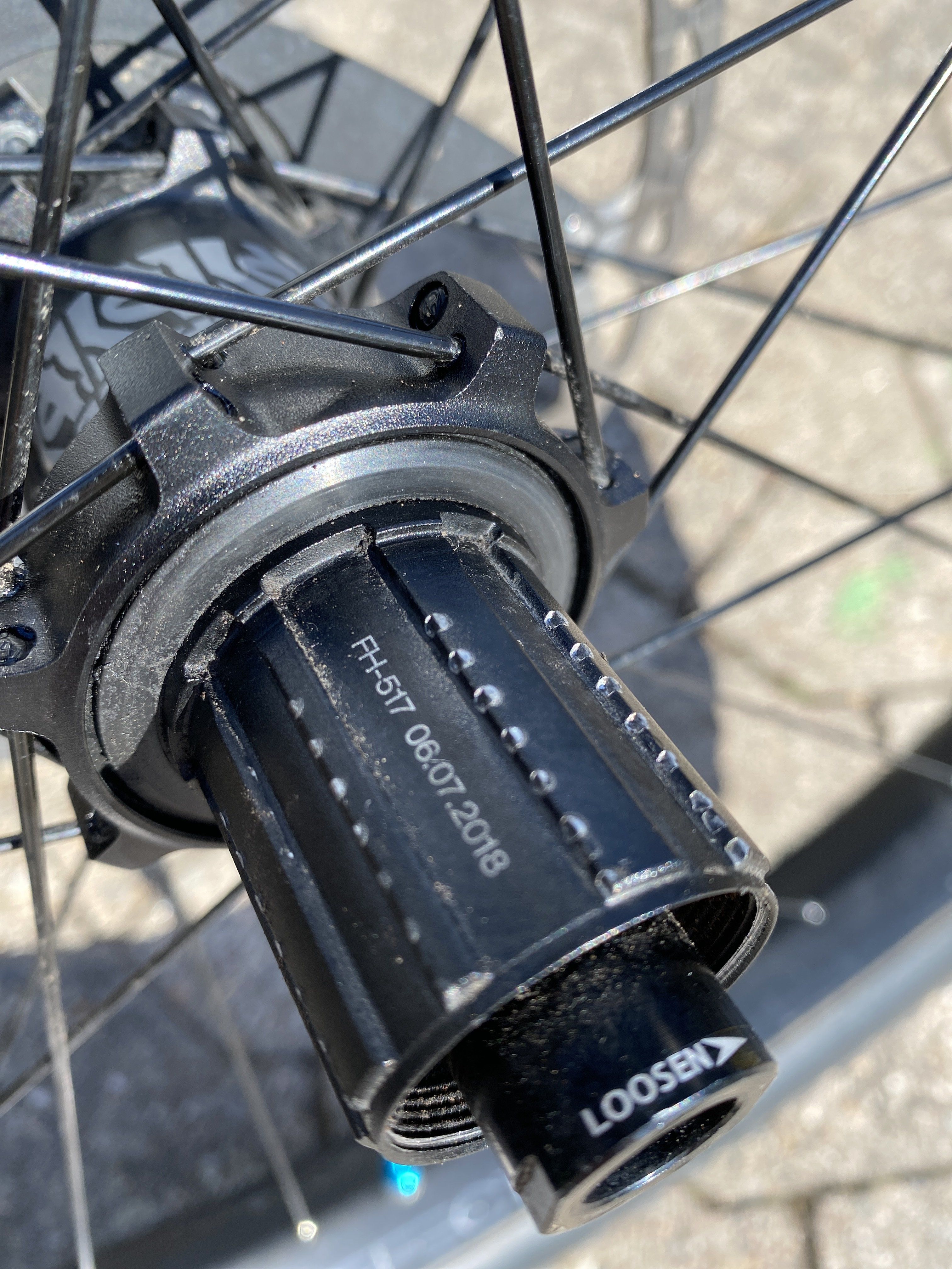

Heute habe ich wegen dem Geräusch festgestellt, dass die größten drei Ritzel meiner SLX 11 fach Kassette nach vorne und hinten auf dem Freilauf Spiel haben. Nachdem ich gerade die Kassette komplett entfernt habe, habe ich gesehen dass alle Rätsel einzeln sind, außer die obersten drei - Also genau die die bei mir Spiel auf dem Freilauf haben. Alle andern sind spielfrei. Allerdings hat er freilaufdurch die Motor power offenbar ganz schön gelitten…siehe Foto. Trotzdem sieht ja auf den ersten Blick so aus, als wäre das Spiel auf den Ritzeln entstanden, oder? Heißt, eine neue Kassette löst mein Problem? Ich würde nur gerne eure Meinung wissen, bevor ich eine komplette neue Kassette Pause und dann feststellen, dass es am Freilauf liegt. Dagegen spricht aber, dass die anderen Ritzel fest sind.
danke!

Moin, die Einkerbungen im Freilauf sind normal, hatte ich aber auch schon beim Bio Bike. Wenn die Kassette spiel hat, bzw. einige Ritzel, dann ist die Kassette nicht richtig festgezogen worden. Wurde sie mit dem richtigen Drehmoment angezogen und einige Ritzel haben immer noch spiel, könnte ein Spacer Abhilfe schaffen. Der Spacer sorgt dafür, das die Kassette fester zusammengedrückt wird.
Danke, du hattest Recht...allerdings habe ich etwas gebraucht. Ich hatte festgestellt, dass am Rad meiner Frau genau die gleiche Kassette verbaut ist. Hin und her wechseln hat es dann gebracht. Immerhin habe ich jetzt eine fast neue Kassette und bei ihrer Laufleistung, wird auch meine alte an ihrem Rad noch Ewig halten...
