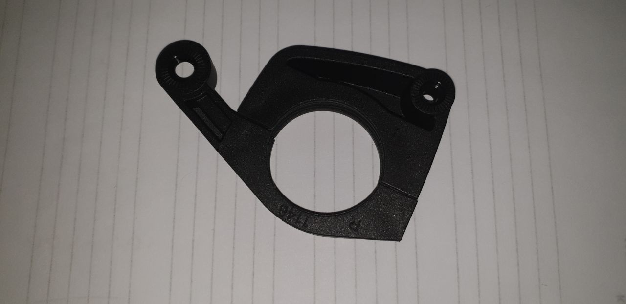

So sieht das Original aus:

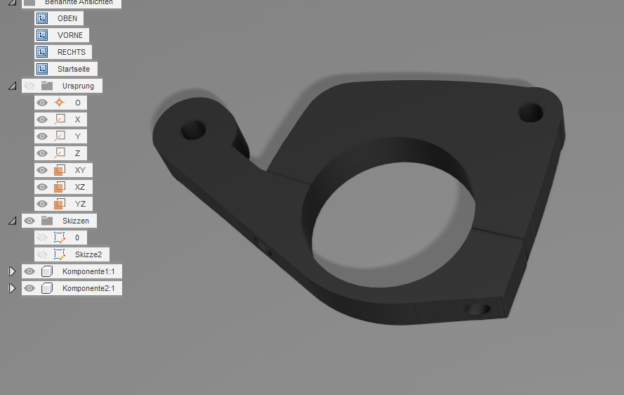

Und so mein 35mm Modell ( nur das Loch ist größer, Rest behält die originalen Maße zum größten Teil.
Wahrscheinllich lässt es sich mit einem 3D Drucker nicht unbedingt realisieren, dass sich der Halter danach mit einer Rasterung in der Neigung verstellen lässt, das müsste man einmal schauen ob das irgendwie noch realisierbar ist, denke aber wird nicht unbedingt nötig sein.
Denke mal das ist ein guter Anfang, vor allem dafür dass ich sowas noch nie gemacht habe.
Wenn das ganze gut gehen sollte, würde ich wahrscheinlich ein paar mehr von den 35mm Haltern aus dem 3D Drucker holen.
