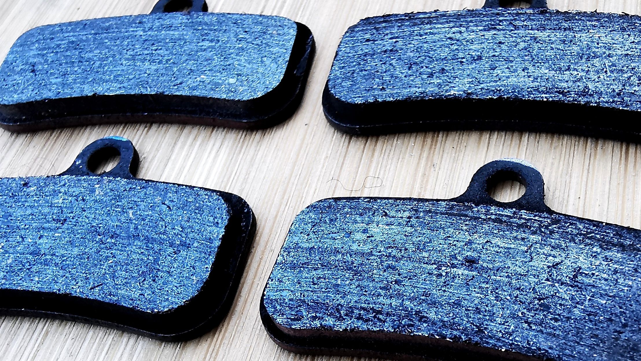

nach einigen grösseren Touren kann ich schon ein bisschen was dazu sagen
extrem massiv (2,15mm dick) und sehr breiter Reibring, sehr hitzestabil, extrem leise (klingt ähnlich wie ein leiser Rasierapparat) deutlich weniger aggressiv wie andere Scheiben mit große Löcher aber trotzdem gute bis sehr gute Bremsleistung und sehr gut dosierbar
trotz einiger grösserer Touren keine Verfärbung an der Scheibe sichtbar, ganz wenig Abnutzung an Scheibe und Beläge (der Belag sieht auch deutlich weniger aufgerissen aus)

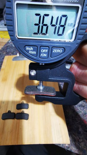

bei der heutigen Tour (1740Hm) habe ich vorher alle Beläge gemessen und die Abnutzung bestimmt
Brakestuff Punch Abnutzung 0,05mm (jeder Belag) Abnutzung an der Scheibe nicht messbar (gleich wie vorher)
TS HD Abnutzung 0,07mm (jeder Belag) Abnutzung an der Scheibe 0,01mm
Lg Tirolbiker63
links Galfer rot mit Brakestuff Scheibe / rechts Galfer rot mit TS HD Scheibe
Vermessen der einzelnen Beläge
Lg Tirolbiker63

bei der sehr aggressiven MDR-C Scheibe bin ich sogar unter 600Km abgefallen (Belagwechsel) mit der TS HD hält der Belag 650-700Km (mit TS Power oder Galfer violett) und die ersten Tests mit der Brakestuff zeigen deutlich dass der Verschleiss jetzt erheblich reduziert ist (ca. 40%) da die kleinen Löcher den Belag nicht so aufreissen

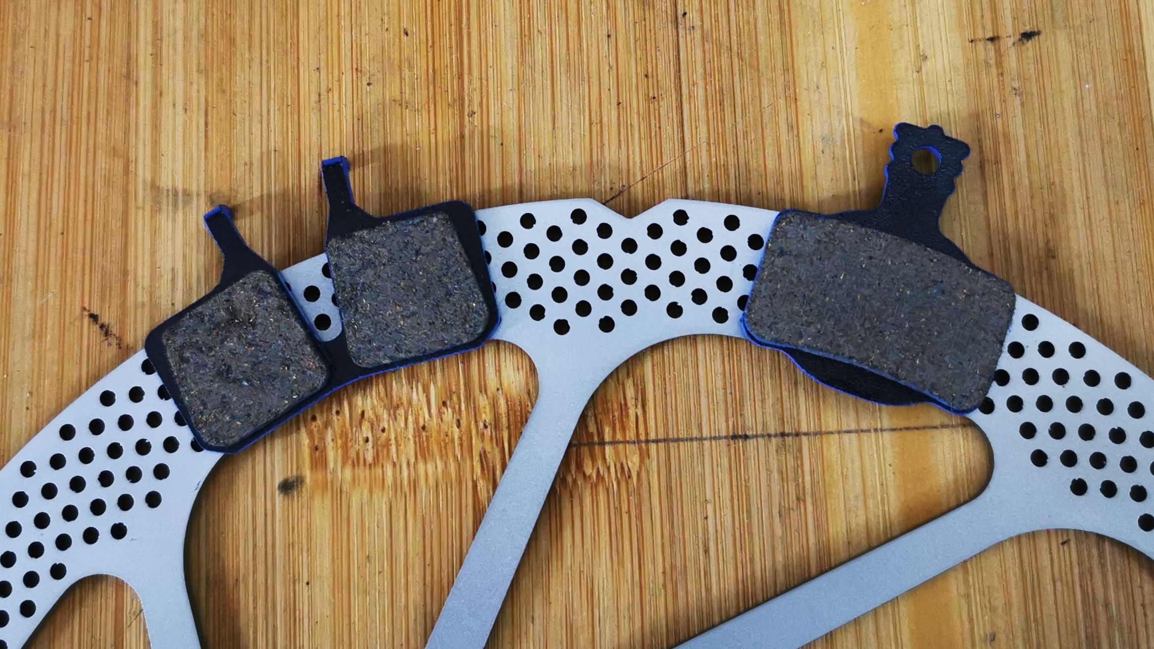

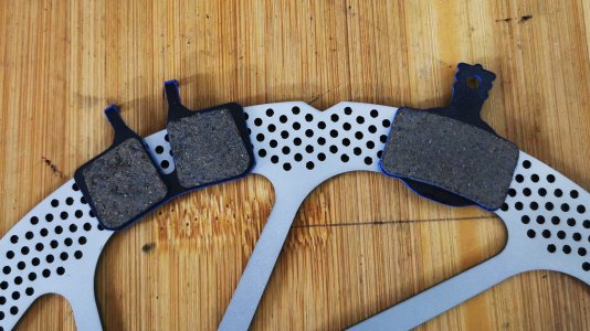

für aggressive Bolzer ist die Scheibe eher nicht so optimal, dennoch könnte die Brakestuff ev. auch gut für Magurabeläge passen da der Reibring die volle Fläche der grösseren Magura Beläge komplett abdeckt, durch mehr vollflächige Reibung ist weniger Druck notwendig (die Quietschtneigung dann ev. auch gering)

Reibring der Brakestuff Punch hat dieselbe Breite wie Magurabeläge

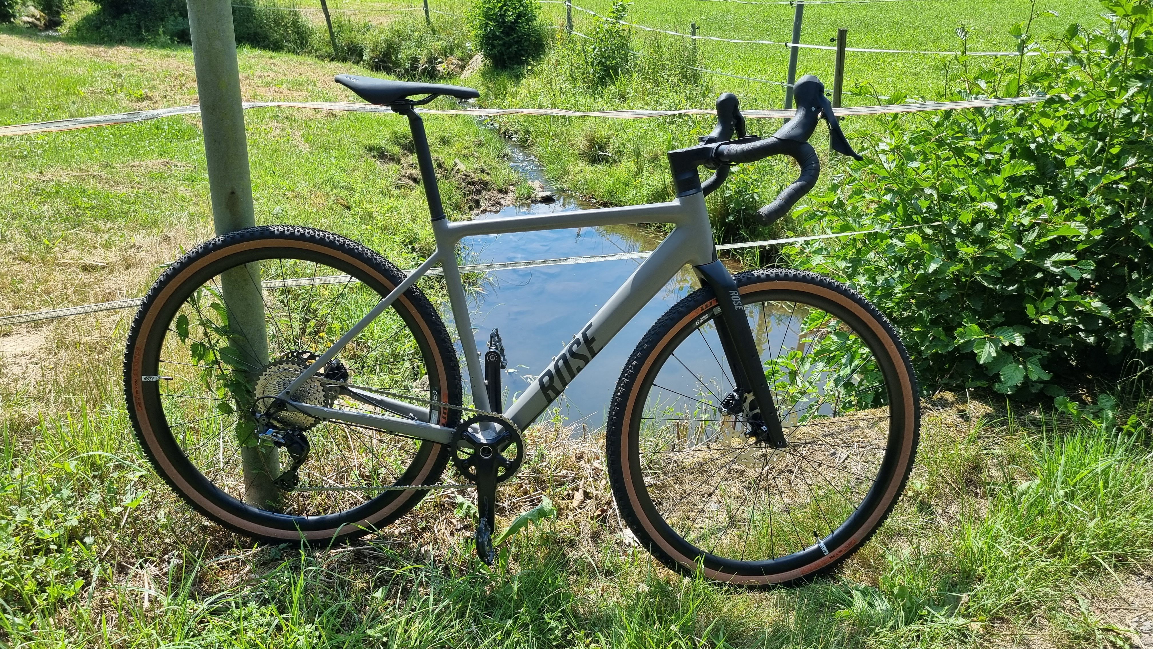

Zwar schon vor ein paar Wochen bestellt und heute endlich eingetroffen. Die ersten paar Kilometer soeben damit abgespult. Allerdings ist das fahren ohne Motor doch anstrengender als ich es in Erinnerung hatte. Ist schon sehr viele Jahre her, das ich das letzte Mal Biobike gefahren bin. 😅
Zwar schon vor ein paar Wochen bestellt und heute endlich eingetroffen. Die ersten paar Kilometer soeben damit abgespult. Allerdings ist das fahren ohne Motor doch anstrengender als ich es in Erinnerung hatte. Ist schon sehr viele Jahre her, das ich das letzte Mal Biobike gefahren bin. 😅Anhang anzeigen 44091Anhang anzeigen 44092
