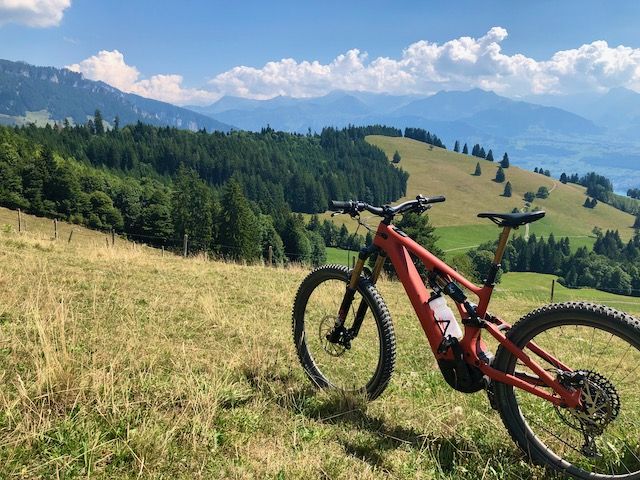

Nach 3 Wochen Levo Pro und 750km ein kurzes erstes Fazit:
Das Bike begeistert.
Es ist deutlich agiler als mein Scott Genius zuvor. Lenkwinkel in mittiger Position und hinten tief.
Gleichzeitig sehr fahrstabil, steigt relativ spät, lenkt super ein, Fahrwerk insgesamt top.
Der Motor ist schön leise, nix klappert oder knarzt am Bike.
Der Brose lebt vom Drehmoment, schiebt kräftig relativ unspektakulär.
Das Rad beschleunigt sehr willig und lässt sich problemlos über 25km/h treten.
Habe inzwischen meine Modi festgelegt, Eco 30/50, Trail 45/80 und Turbo 100/100.
Daneben ist es super praktisch, die Modi in 10%-Schritten via Remote anzupassen.
Mastermind TCU und App absolut top, ebenso Remote.
Fahre deutlich häufiger Eco als mit dem Bosch, Reichweite ungefähr auf Bosch 625Wh-Niveau, eher etwas mehr.
Bremsen sehr gut, selten leichtes Quietschen, null Fading bislang bemerkt.
Speci-Reifen unter allen bisherigen, meist trockenen Bedingungen, für mich völlig ausreichend.
Einzige Kritikpunkte bisher sind die recht lange Ladezeit und die fragile Ladeportabdeckung.
Uebermorgen bekommt es den 1.Service gratis und Aerothanschläuche.
Sonst besteht meinerseits kein Tuningbedarf.
Bin extrem zufrieden mit dem Bike, es deckt für mich ein sehr grosses Einsatzspektrum ab.

Gratuliere 👍! Schönstes aktuelles Bike (zumal in dieser Farbe) ... kann auch alle deine genannten Punkte nur unterschreiben ...
Danke.
Schönheit liegt ja im Auge des Betrachters und das Levo ist sicher ein schönes Power-EMTB, wobei der Motorenbereich schon klobig ist aber gelungen ins Rahmendesign integriert wurde.
Ansonsten ist Form und Farbe wirklich toll designt, die TCU-Integration klasse und alle Anbauteile optisch wie funktionell stimmig. Der Rahmen ist an wichtigen Stellen zusätzlich foliert und der Lack sollte wie bei allen meinen Specis sehr robust sein.
Die schönsten aktuellen Bikes sind meinem Geschmack nach aber einige aus der "Light"-Fraktion. Hier ist alles nochmals filigraner und der Motorenbereich herrlich integriert.
