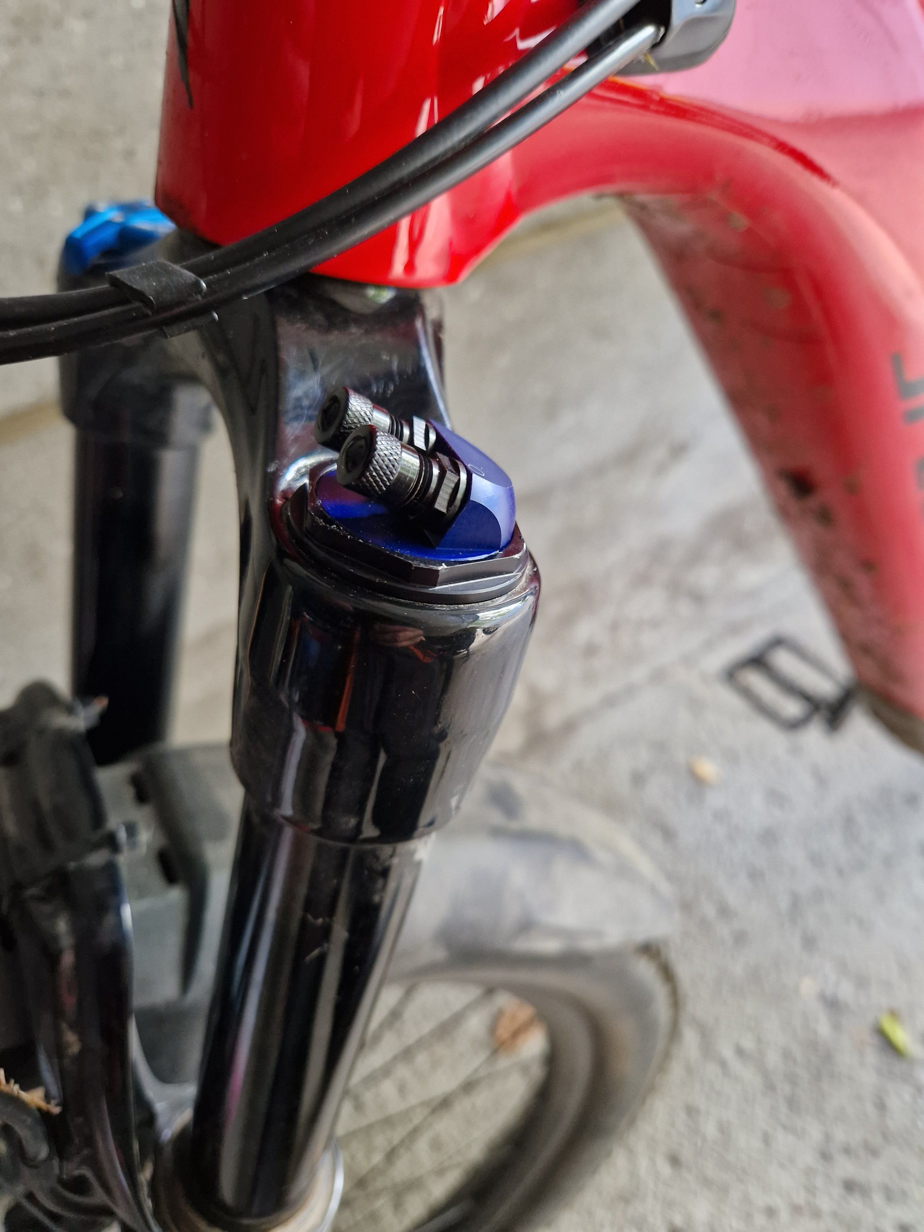

noch ne doofe, kurze Frage zur gabel. Den blauen heben oben hast aber schon auf „open“?
mal ne kurze Rückmeldung
Also man kann Einstellen was man will, das Problem bliebt bestehen.
Auf verblockten Strecken funktioniert sie, aber leichte Wellen/Wurzeln arbeitet nur der Reifen.
Also mal wieder https://www.fahrrad-fahrwerk.de angerufen und als erstes wird jetzt das CHICKADEEHILL AWK System eingebaut, aber wir werden wohl nicht so ganz über eine Überarbeitung drum herum kommen.
Das wird aber erst erfolgen wenn das AWK getestet wurde.

Mei, wie oben geschrieben,
Von weit weg, nur über Text zu urteilen is echt schwer, aber das was du so schreibst hat ich stark den Verdacht, dass es auch viel ab der Haltung auf dem bike liegen kann.
natürlich kann es daran auch liegen, aber selbst wenn ich volle Gewicht auf den Lenker bringe, bleibt das Ergebnis dass gleiche. Nen ganzen tag auf der gleichen Strecke alles ausprobiert.
Fahre aber auch viel im sitzen, die 34er Fox vom SL hat so ohne Probleme funktioniert und auch die RockShox davor im Fanes.
Also muss man die Gabel jetzt halt so anpassen das sie mir passt!
Kostet zwar geld, aber wenn ich mich so wohl und sicher fühle, dann ist es der richtigte Schritt
Aber es ist auch schon interessant das die von Fahrrad Fahrwerk sofort wussten was ich meine und es auch bestätigt haben im Gespräch, indem er auch das beschrieb was mich stört aber ich noch nicht gesagt hatte.
Die Fahrwerke im Serienzustand sind halt immer kompromisse, einige kommen mit klar, andere nicht.
Kommt halt auch immer drauf an was und wie man fährt
Das verhalten vom Dämpfer hat mir ja auch nicht gefallen! Das war aber einfach durch den Einbau des Cascade Links behoben

Wenn der Umbau am ende genau das Bringt, was man will - ist es doch Perfekt.
Aber der Spagat zwischen funktioniert gut im roughen / schnellen und soll auch noch im gemächlichen mit eher kleinen schlägen super feinfühlig sein, ist halt sehr schwer. Ich kann mir gut vorstellen, dass man da auch noch an die Dämpfung ran sollte.

Entweder die Gabel ist defekt oder komplett falsch eingestellt. Die Fox 36 funktioniert sehr gut, wobei Fox eher sportlich abgestimmt ist. Wenn du eher komfortabel unterwegs sein willst, würde ich eher zu Rock Shox greifen.
schnell geliefert und umgehend eingebaut, mal sehen was sich geändert hat.
Test steht dank Corona noch aus...
